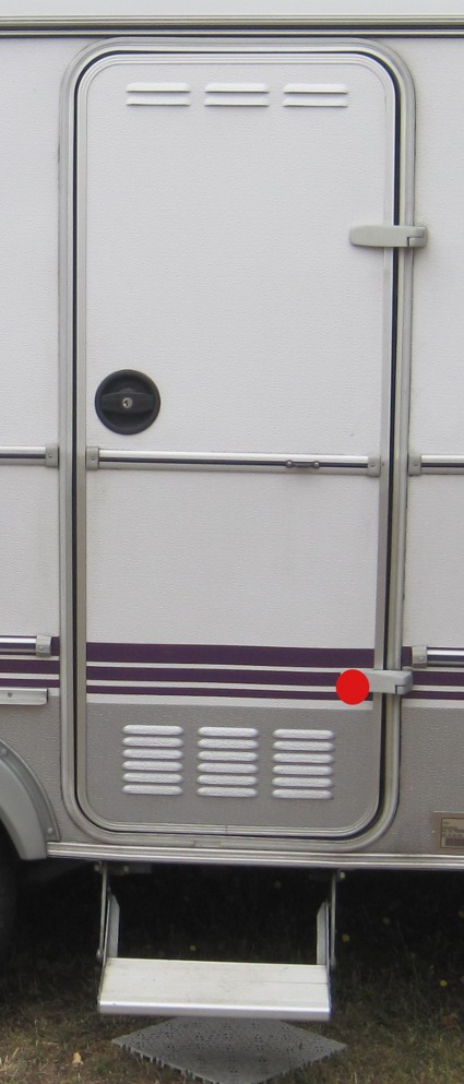

J'ai constaté un léger jeu dans la porte de notre Triton à l'emplacement du point rouge . On dirait qu'une des vis est déssérée ...Est ce grave docteur ?
Comment y a-t'on accès ?
- zzz.jpeg (104.73 Kio) Vu 10221 fois
- Messages : 8350
Re: Jeu léger dans la porte ...
Il n'y a pas 36 solutions, il faut dégonder et déshabiller la porte.
Puis resserrer les vis, voir si cela tient ou ajouter du frein filet de chez Loctite.

C' est bien ce que je craignais ...Y a-t'il un tuto ou un post pour expliquer la procédure ?

Pour démonter :
- décoller le ruban velours qui fait le tour de la porte
- des vis deviennent visibles ; les dévisser , cela libère le profilé alu qui fait le tour de la porte
- retirer la garniture intérieure de la porte et tu auras accès aux vis du gond farceur.
Le plus difficile est de décoller le ruban velours sans le mettre en mille morceaux
Pour le remontage, opération dans l'ordre inverse.

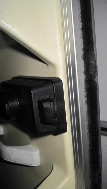

Photo du joint :
- a.JPG (82.32 Kio) Vu 10137 fois

Pour accéder aux vis, il faut décoller ce joint velours ; à faire précautionneusement pour éviter d'avoir trop de petits morceaux à recoller

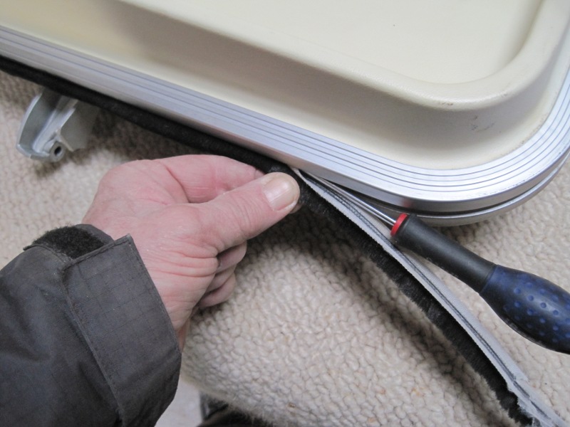

Désolé mais pour ce qui concerne le joint brosse de la porte de ma Triton pas la moindre colle utilisée .Je confirme : le joint est collé
Par contre celui ci était tellement cassant qu 'il n' a pas été possible de le sauver ... malgré un démontage prudent et délicat !
J 'en ai donc mis un neuf au remontage .
- a1.JPG (121.19 Kio) Vu 9476 fois
