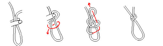

Nœud de pendu
Malgré l’idée macabre qu’il a, le nœud de pendu est clairement une des boucles coulissantes les plus solides et offrant le plus de sécurité. En effet, les tours amortissent à merveille les chocs, par contre plus il y en a moins la boucle coulisse bien.
Pour commencer on dessine un Z avec la corde afin de faire deux boucles, puis on enroule le brin autour de la corde avant de terminer en passant dans ce qui reste de la deuxième boucle. On serre enfin en tirant pour obtenir ce qui est à droite.

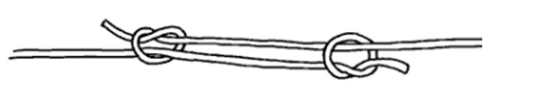

Nœud de Pêcheur
Le nœud de pêcheur est utilisé en marine pour relier deux cordages entre eux rapidement.
Comme vous pouvez le voir ce sont simplement deux nœuds simples (« demi nœud plats »).
Ce nœud en apparence simple est plutôt solide.

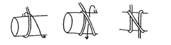

Nœud de Cabestan
Le nœud de cabestan est avec le nœud plat le nœud de base de la construction en bois.
On l’utilise entre autres pour démarrer brelages et têtes de bigues.

Nœud de pendu
Nœud de Pêcheur

Nœud de Cabestan

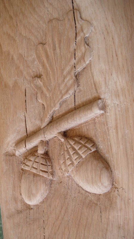

- lucien79
- Messages : 4053
- prénom : j-f et elisa
Re: Comment faire des nœuds
Eeeeeeh cheeffffff t as vu comment d un sujet hyper sérieux on en arrive à des glandsferrals a écrit :joliment taillés si j'ose dire ces glands![]()
Sacres gaulois
jfl
