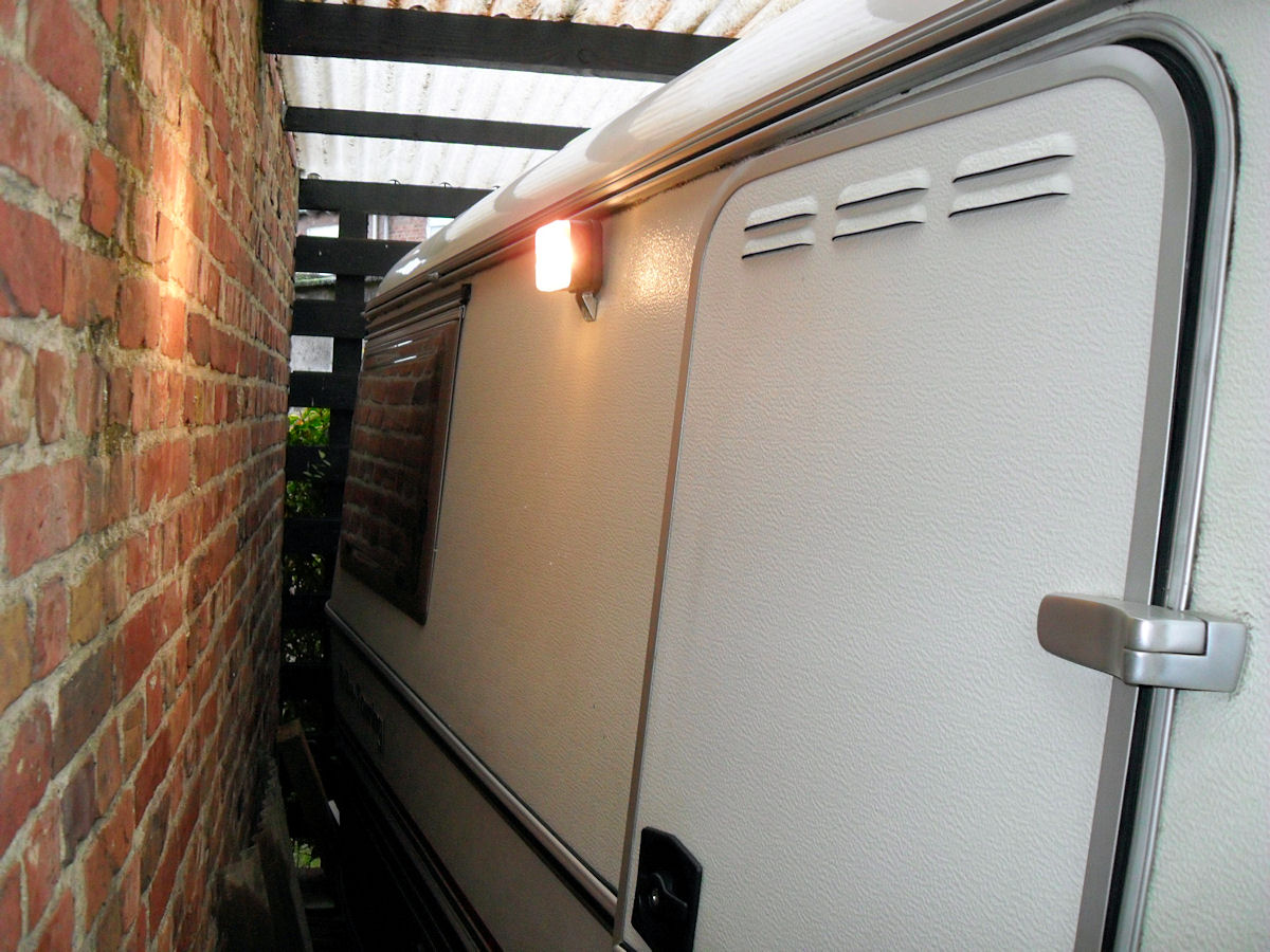

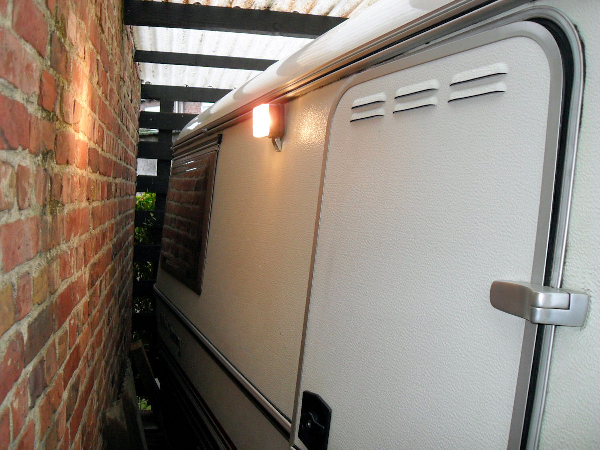

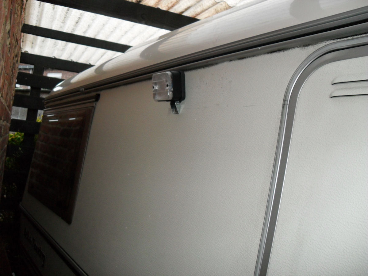

Rien n'étant prévu, à moins de tendre une ficelle entre les bras du store pour y fixer une lampe, je me mis à l'ouvrage pour quelque chose de simple, montage démontage sans outils.
Trouver un éclairage standard du commerce genre hublot.
Plier une tôle alu pour s'accrocher dans le profilé du toit juste sous le store, et au dessus de la table.
Utiliser la prise de courant à gauche en entrant ou celle près du marchepied (ajoutée sous le plancher).
Un fil avec un interrupteur et une prise.
Des photos vallent mieux qu'un long discours:
La tôle pliée
En position

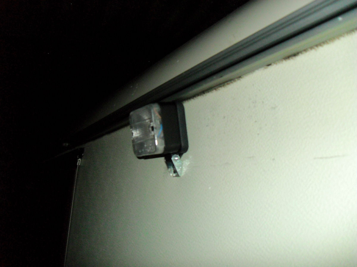

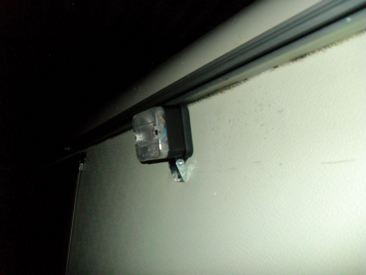

Je vais essayer d'en faire une de nuit pour voir ce que ça donne...
Edit, photo de nuit
Ce doit être suffisant pour manger quand il n'y a pas de moustiques, ampoule à LED.

En plusieurs fois à l'étau on y arrive, mais là je l'ai fait à la plieuse sur la presse hydraulique.

Je sais, j'ai regardé ce qui se faisait, mais les lampes de sont pas dirigées vers la table, le plastique devient tout jaunâtre au fil des années et ça n'éclaire guère.... en plus fallait percer la cloison de la caravane, donc une infiltration éventuelle. D'où mon choix de quelque chose d'amovible sans perçage et cousu main :ange:

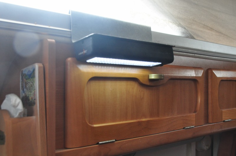

Une variante de cet éclairage : réaliser une équerre en tôle galvanisée pour le support Image Image
et pour l'éclairage cette lampe à 72 leds qui adhère sur la tôle galva par 3 aimants
Re: Éclairage table extérieure
Jean-Pierre m'ayant fort aimablement fabriqué un support que j'utilise avec une lampe d'atelier 72 Leds qui tient sur l'équerre par l'action de 3 puissants aimants
Par rapport à la version de Landeriba, l'intérêt est de ne pas être tributaire d'une prise de courant et de pouvoir l'utiliser aussi à l'intérieur accrochée à la ceinture haute
ou à une porte de placard de de pavillon ; le biseau de l'encadrement de la porte permet de varier l'angle d'éclairage.
