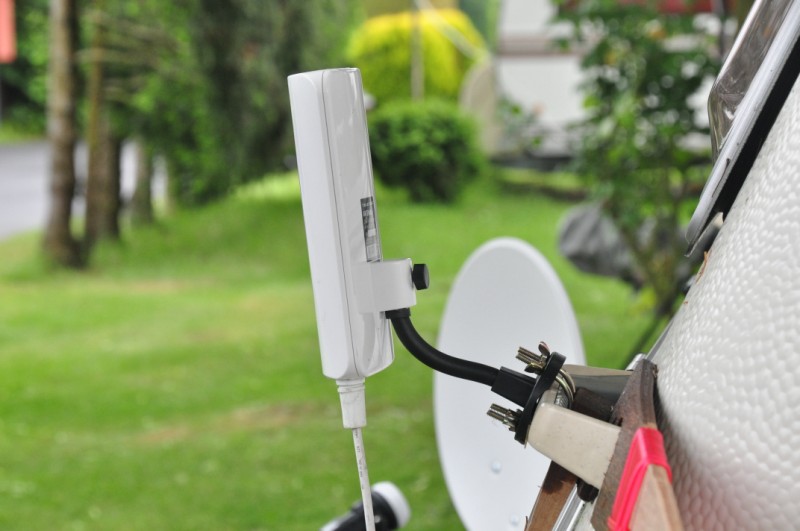

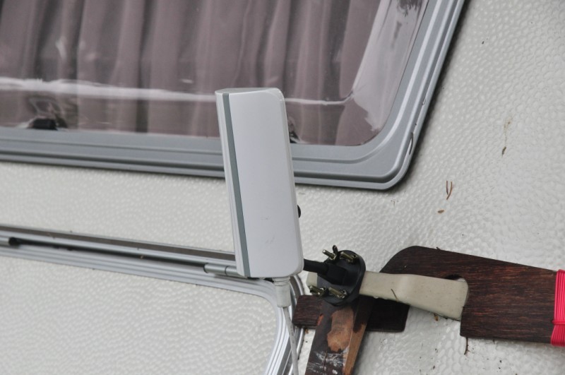

1) L'utilisation d'une antenne Télé en intérieur risque d'être inefficace ; de par la structure de nos : eriba : , je crains fort qu'elles ne se comportent comme une cage de Faraday (http://fr.wikipedia.org/wiki/Cage_de_Faraday )
Il vaut mieux une antenne extérieure ; au village du Morbihan Bébert44 avait une antenne de ce type Image montée en bout d'un mat ; il en était enchanté et me disait qu'il n'avait pas à se soucier de rechercher la direction de l'émetteur (gros problème avec les antennes non omni directionnelles)
Mon voisin dans le camping où je séjourne actuellement a même réalisé une installation ultra simple sur une poignée de manoeuvre.

Merci pour tous ces conseils. Donc j'oublie l'antenne à l'intérieur j'en avais trouvé a 45 DB :
http://www.leboncoin.fr/image_son/483560029.htm?ca=7_s.
Bien vu le montage sur la poignée cela m'intéresse vraiment beaucoup.
Dommage on ne voit pas la marque de l'antenne.....bebert44 si tu nous lis .....merci à toi de m'aider.......
Faut-il un ampli ou est il incorporé dans l'antenne?

Mille excuses : j'ai oublié de te mettre un lien pour l'antenne de Bébert44
http://www.amazon.fr/gp/product/B001OHL ... e=&seller=
Pour l'ampli, envoie un MP à Bébert44 ; il saura mieux que moi te répondre sur ce point
Landeriba a vissé cette antenne sur la partie verticale avant du champignon et entrée du câble par le triangle d'aération

...et le lien de Marcel est le bon : antenne d'extérieur active Velleman , fournie avec étriers de fixation/petit mât orientable (visible sur la photo de Marcel fixé à la poignée de : eriba : ) , ampli (tout petit) avec son transfo secteur , 1 câble d'antenne de 3 m .
Je l'ai utilisée à Avallon et dans le golfe du Morbihan , aucun soucis de réception lié à l'orientation dans ces 2 cas .La TV recherche les chaines TNT automatiquement et çà marche .
J'utilise un manche télescopique de 3 mètres (qui sert à peindre les plafonds au rouleau, acheté chez Casto) , comme mât d'antenne :happy1: .
