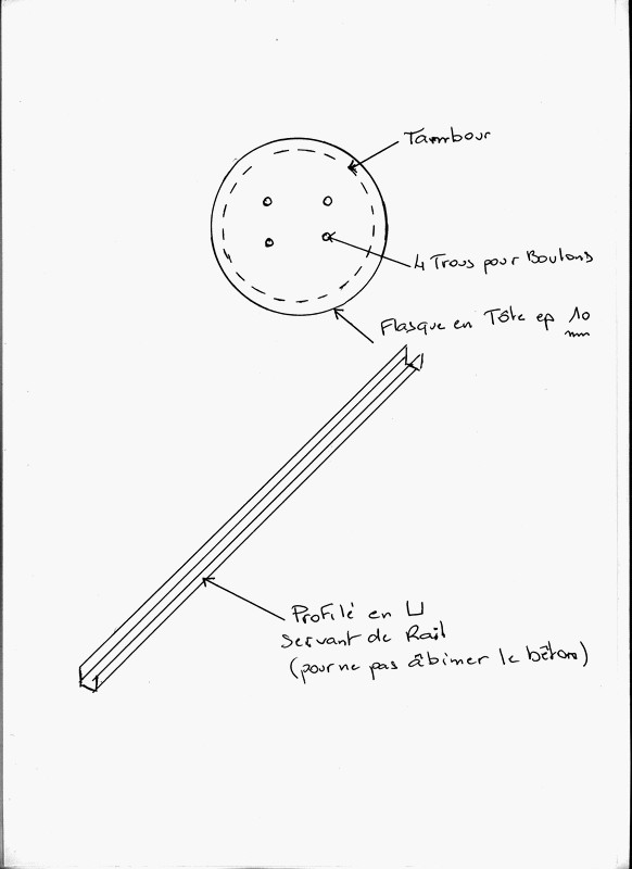

Chaudronnier de métier,j'ai une solution.....
Fabriquer deux flasques en tôle épaisseurs 10 ou 15 mm,mettre deux profilés en U par terre et rentrer ainsi la cagouille dans le garage . FACILE. ;-)
Maintenant il ya peut etre une meilleure idée.

On peut avoir un croquis des "flasques" ? histoire de visualiser... 8/ 8|

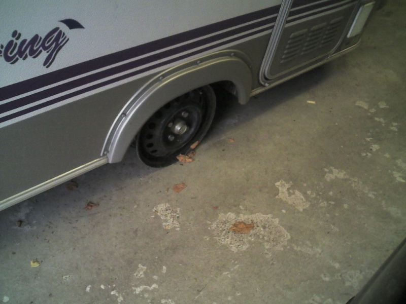

S'il ne te manque que 5 cm ,je pense qu'en dégonflant les pneus cela suffira ,mais si tu veux je ferais un croquis, avec explications.

Un croquis ou une photo serait bien,
comprends pas bien pourquoi cela réduirai la hauteur ?
merci

Bonjour C'est vrai que ça peut se faire en bois,mais chacun son domaine,je suppose qu'il gagnerai au moins 20 Cm
par rapport au pneus gonflés.
Maintenant on dit qu'il y a plus d'idée dans deux têtes ,libre a chacun de suivre ou non des conseils.
Ce n'est pas les conseilleurs les payeurs......
Je vous joint un croquis quand même pour les personnes qui seraient intéressées.
A Plus. tintin.

C'est en effet une solution qui me parait :super:
un "piton" a chaque bout au dessous des rails , juste quelques trous dans le sol pour placer les rails quand on en a besoin !
Bravo a Tintin pour sa soluce de "Chaudronnier Cheminot" !!! :amen:

1/ Nous avons opté au début par le dégonflage des pneus, dur dur, pour les pneus + achat d'un compresseur...

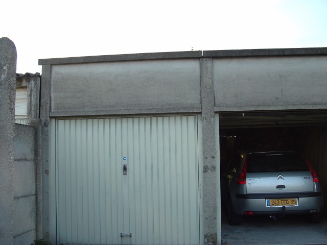

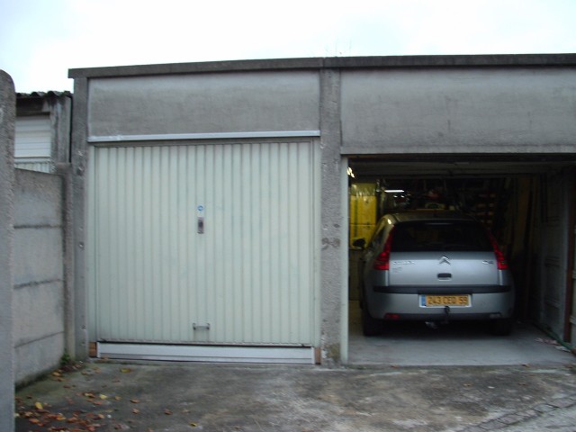

3/ Pour finir, j'ai découpé 20 cm au dessus de la porte du garage a la meule, et remonté la porte, il m'a suffit de faire une petite rallonge pour le bas de la porte, et maintenant c'est le pied, en 10 minutes la Puck est attelée et prête a partir...
pte gar av.jpg (49.42 Kio) Vu 38841 fois
pte gar ap.jpg (53.19 Kio) Vu 38841 fois

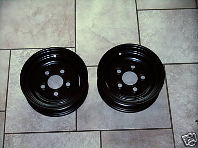

Pour info sur E-Bay.de, mais chères :
Jantes 3,50 x 10 5 trous
http://cgi.ebay.de/Eriba-Pan-Felgen-3-5 ... 1|294%3A50
Messages : 4786
Comment entrer dans un garage ?
Des 4 trous de 10 pouces neuves à 35 €/p à La Rochelle Caravane ;-)
http://www.forumeribatouring.com/viewto ... f=38&t=239

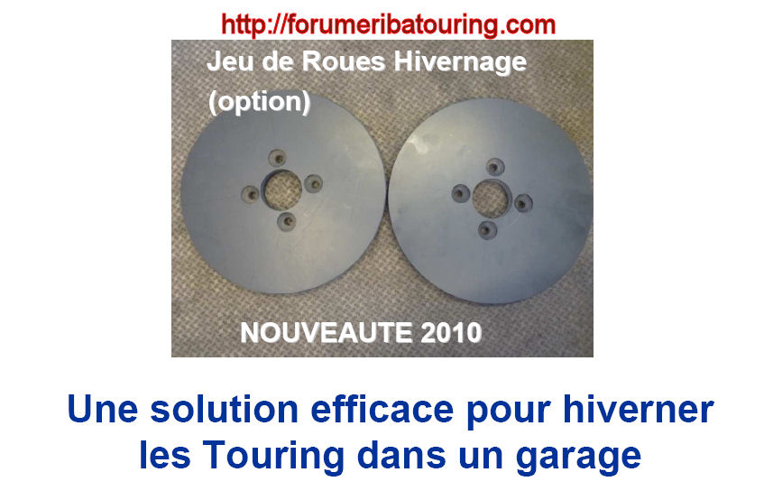

Jeu de Roues Hivernage
L'usine nous communique cette nouvelle création 2010.
Cela va rendre service à beaucoup :super:
Prochainement nous vous donnerons les dimensions et entraxes disponibles.

Encore quelques news relatives à ces galettes ;-) :
Les roues d’hivernage ont un diamètre de 320mm épaisseur de:25mm
Ces roues sont réalisées en matériau synthétique POM naturel blanc.
Polyoxyméthylène : http://fr.wikipedia.org/wiki/Polyoxym%C3%A9thyl%C3%A8ne
Elles pourront être montées en lieu et place des roues 13 pouces ( 4 trous) et 14 pouces (5 trous)
Avec ce dispositif, nous réalisons un gain de 11cm en hauteur.
:super: et Merci à l'usine pour ces informations complémentaires.
astucieux :super:
Pat16
Messages : 1552
Localisation : Charente
Message non lu par Pat16 »
Bonjour ;-)
Effectivement joli boulot :super:
mais il a sûrement fallu casser et remplacer le linteau existant :roll: déjà du travail :roll:
et le système de vidéo c'est :super:
:merci: Pat. :hello:

Récupérer une paire de disques de freins de dimensions adéquates dans une casse-auto (on trouve de tout !), ajuster les trous en fonction des diamètres des gougeons et ça roule. En plus c'est gratuit ! ! !

J'ai fait ça : ainsi j'ai gagner plus 9 cm
J'avais des roues de vieux vespa ( reste a confirmer )

Re: Jeu de Roues Hivernage
Ou peut on s'en procurer? :)
Messages : 8328
Sur commande chez son concessionnaire normalement si Hymer AG a poursuivi ce produit.
Après avoir consulté plusieurs concessionnaires l'usine n'aurait jamais vendu ces flasques
J'ai contourne le problème en achetant des disques de freins de renault kangoo dci pour environ 50€
