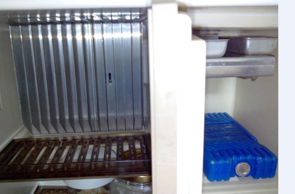

Je voulais savoir si il y en d autre dans mon cas , mon freezer fonctionne bien mais le beurre mou dans la partie frigo...
Merci d'avance [img]

- Je n'ai pas de thermomètre, mais j'irais en chercher un, Disons que le beurre est bien mou !
- Le joint est en bon état.
- Température, il fait bon chez nous, la météo donne 27°, il fait bon !
Ce qui m’étonne c'est que ça glace bien dans le freezer (la il est coupé, sinon il est recouvert de glace) , mais que l’espèce de radiateur en alu (à gauche) qui est dans la partie frigo, n'est pas très froid.

Non justement pas très froid, à peine frais
