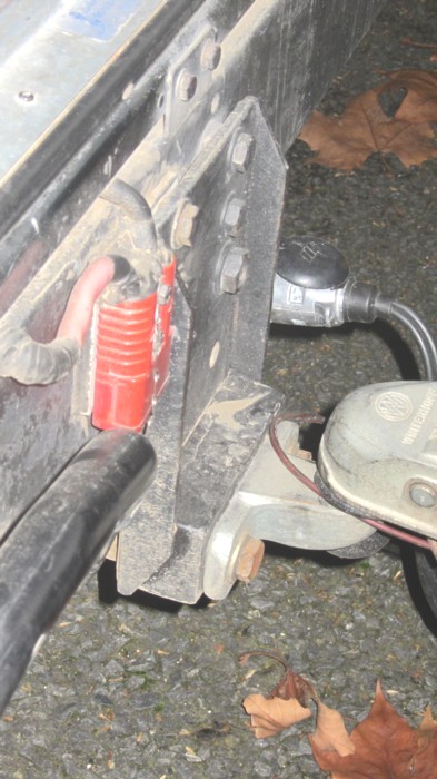

Re: Câble de sécurité
il a un rôle de fusible en quelque sorte. Ne pas " bidouiller " , il faut le changer à chaque fois et ce n'est pas bien cher
- cable_tete.JPG (50.65 Kio) Vu 28115 fois

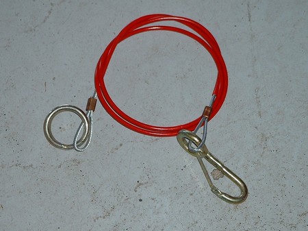

ATTENTION demander un câble de rupture
Le câble spécial caravane comporte un anneau qui cède après serrage du frein et désolidarise la caravane du véhicule tracteur en cas d'erreur d'attelage, ce que tu ne sauras pas faire avec du câble au mètre

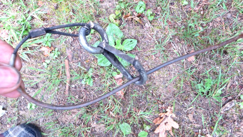

Petite question : lorsque ça casse, c'est quoi qui lâche, le câble, les sertissages, l'anneau, ...
Moi j'accroche le mousqueton dans l'anneau qui est soudé sur le coté de mon attelage !
J'ai remplacé l'anneau par un mousqueton à visser :

Vincent, c'est le câble qui casse.

En principe , c'est l'anneau qui sert de fusible et non le cable !!!!,donc l'anneau est spécifique (voir vendeur de remorques, ou accessoiriste en pièces caravane)..et non le cable. ( voir docs) il peut être plus gros, voir double roues....
Chez moi le cable s'est tout simplement soulevé et sortie du col de cygne, le timon s'étant relevé sur une ondulation du macadam, ( pas bien fixé, reposant sur l'anti-lacets) et la caravane a essayé de me dépasser par la droite.....
mais je l'ai bloqué avec mon.. feu arrière, mon aile Ar Droite et ma porte Arrière...lol
L'Eriba est un peu fripée, bon vu son age, ...

Pour moins de 10 € achète un câble tout prêt, il aura l'anneau brisé pour le fixer au lever de frein, et le mousqueton coté attelage, tu n'auras pas à faire les boucles avec des serres cable, et la gaine plastique rouge le protègera. Faut pas chercher midi à 14 heures !!!
Tu fais le "noeud coulant" et tu le passes sur le col de cygne.

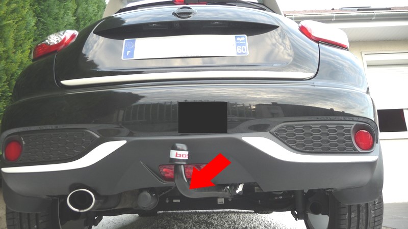

Attelage Juke, celui là l'air d'aller droit la boule est centrée !!!
- Messages : 6172
Non, Jean Pierre ! Désolé !
L'attelage pour un Nissan Juke n'est pas centré ! la boule oui mais pas le bras qui tien la boule !
Le bras part du coté droit pour venir en biais vers le centre ! ça fait bizard quand tu le regardes !

Mais si tu mets la boucle du câble sur le col de cygne, il va se positionner sous la boule et il n'y aura pas de telle différence de longueur !!! JP

En effet le bras qui tient la boule est de travers.
Pour accrocher le mousqueton c'est à la base donc assez loin.
Ca me paraît plus mieux bien de la mettre la plutôt que de faire une boucle qui pourrait sortir et donc ne pas faire le job...
On va voir demain pour ce câble. On a un magasin de caravaning à côté d'un de bricolage.
Comme ça ?
rukizuki a écrit :bjr,
.... Chez moi le cable s'est tout simplement soulevé et sortie du col de cygne, le timon s'étant relevé sur une ondulation du macadam, ( pas bien fixé, reposant sur l'anti-lacets) et la caravane a essayé de me dépasser par la droite.....
- Messages : 21151
Ha oui comme ça, sans regarder si c'est bien attelé, c'est sûr, on peut aussi perdre la boule....

Si le cable rentre en action c'est que l'attelage c'est décroché ... et donc il ne retient plus le câble qui peut peut également prendre la poudre d’escampette !!LANDERIBA a écrit :![]()
Comment veux tu que la boucle saute une fois attelé?????
C'est pourquoi je ne le mets pas là mais sur l'anneau prévu à cet effet

Soit tu en soude un ... soit tu le fixe sur un des trous disponible sur ta plaque !!!

Bonjour ou Bonsoir suivant l'heure,
Expérience personnelle:
- Je dételle. Je stabilise l'
Je pars vite fait pour faire des courses. J'oublie de libérer le câble!
- Crack! C'est le mousqueton mis comme l'image de LANDERIBA (Avec boucle sur la queue) qui a pété illico.
Je l'ai remplacé, mais je me demande si le câble, qui est d'origine, est bien "A rupture"
A mon avis, ce n'est pas lui qui doit lâcher prise, mais ses sertissage ou ses accessoires de fixation.

Par expérience personnelle en Slovaquie :
on peut très bien faire une boucle comme sur cette photo de Landeriba
Dès le décrochage, la première réaction est que le câble se tend, la boucle se referme sur le col de cygne et enserre la boule puis serrage du frein à main et arrachage du câble (soit la mousqueton lâche, soit c'est l'anneau sur le frein à main).
Suivi ou précédé par l’arrachage du faisceau électrique ; si le tracteur est équipé d'une prise 13 broches, l'arrachage s'effectue dans le boitier sous le plancher à l'avant de la caravane. (Très drôle quand on fait réparer sans connaître la lange du pays

Oui mais si taBoulhaya a écrit :Par expérience personnelle en Slovaquie :
Suivi ou précédé par l’arrachage du faisceau électrique ; si le tracteur est équipé d'une prise 13 broches, l'arrachage s'effectue dans le boitier sous le plancher à l'avant de la caravane. (Très drôle quand on fait réparer sans connaître la lange du pays)
Et la ... c'est la cata ... pourquoi tenter le diable alors que la solution sécurité maxi existe
