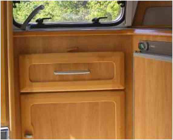

j'ai le tiroir de ma puck 91 qui n'a pas de système de blocage pour la route.
Il ne tombe pas mais s'ouvre et risque de se vider en roulant ! je suis obligé de le sortir et le poser dans un placard. :pleur4:
Quel est le système de blocage d’origine sur ce modèle : sos :
merci de vos réponse (photos) : Photo :

Sur la Familia il est arrivé qu'il s'ouvre en roulant, j'ai changé le système de fermeture par un nouveau qui maintenant est métallique et plus "nerveux". réf 623002 de chez "Narbonne ah ces soirs !" (3.80 € le lot de 2)
La taille est identique et les emplacements des vis sont les mêmes.

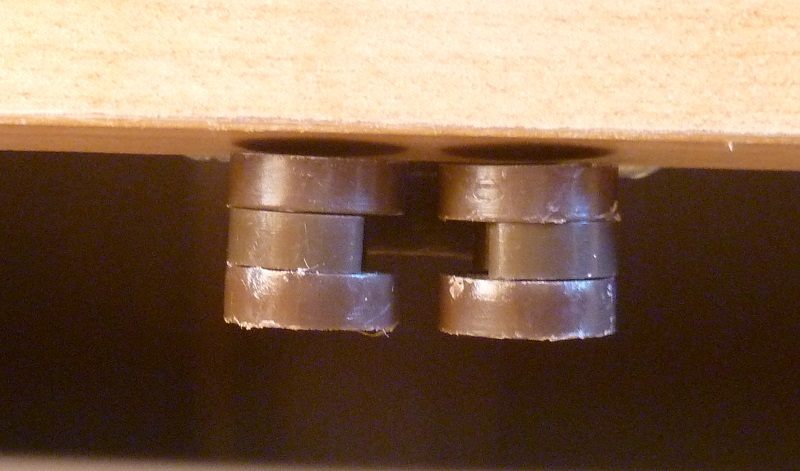

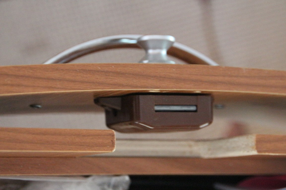

Sur notre Pan de 1993, le tiroir est fermé par le système suivant, partie mâle sur le tiroir et femelle sur le caisson :
Je ne sais pas si c'est le système d'origine mais c'est bien probable. Pas de soucis. :ange:

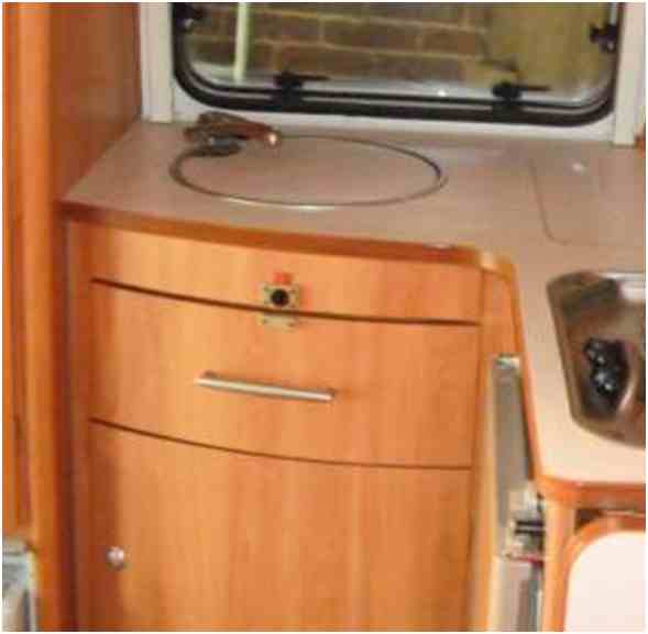

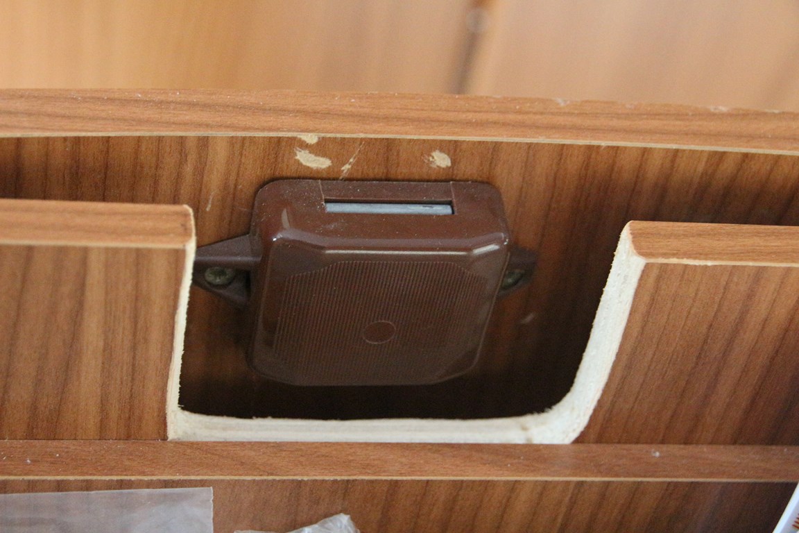

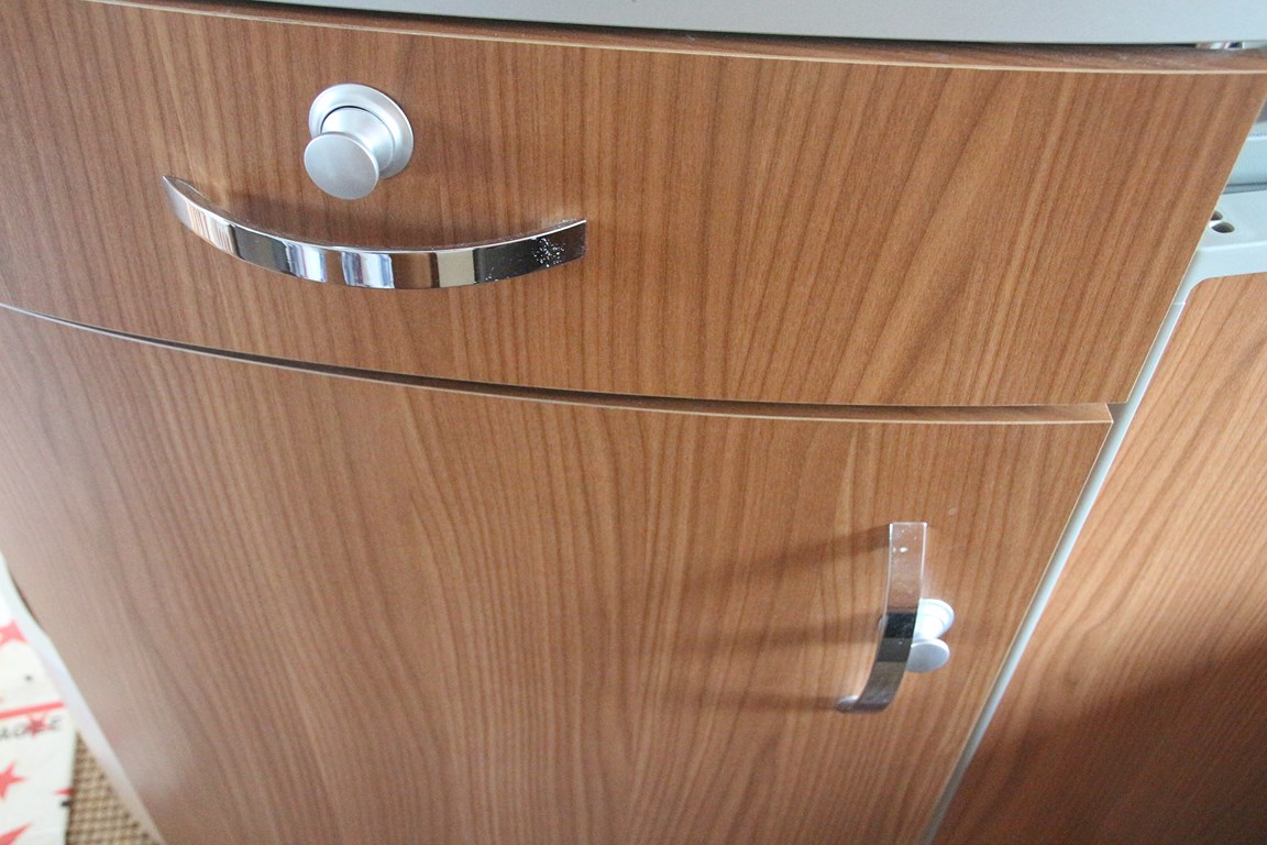

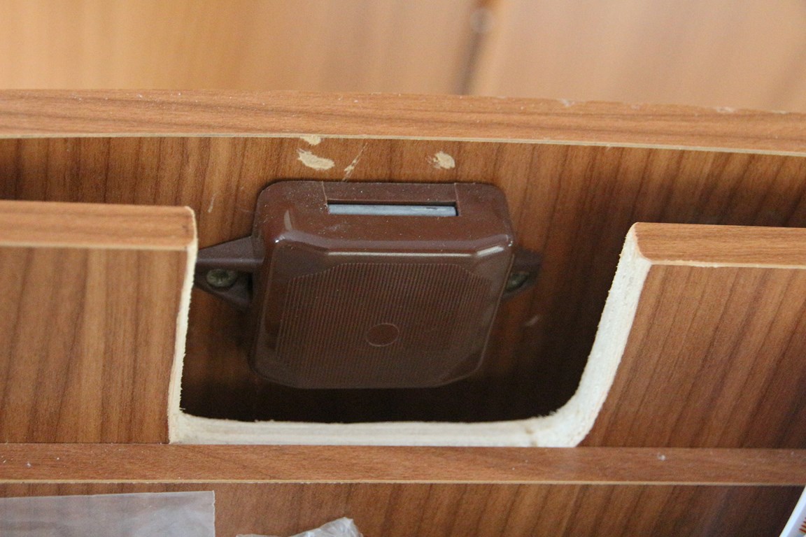

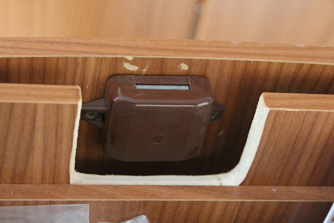

Re: Tiroir cuisine

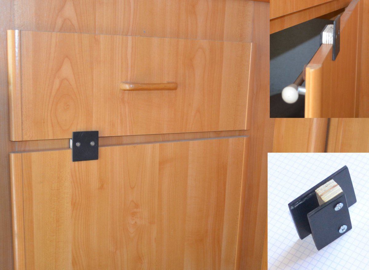

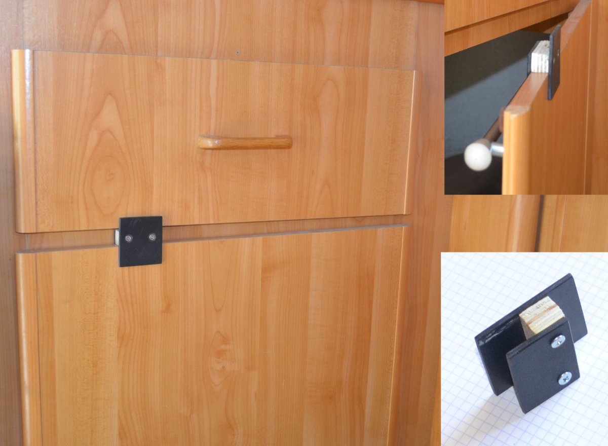

eribabinbin a écrit :Bonjour, lacune sur les FOREVER YOUNG troll 530 de 2009 tiroir et porte sous évier. J'ai râlé auprès de MR HYMER, il m'a envoyé deux serrures, identiques aux portes (3 ;-) ) que j'ai changé moi-même, depuis MR HYMER "m'a copié" :mdr3: . Dès que j'ai 5 mn, je te fais une photo.
Voiloù voilà:
Mr Hymer a fait la même découpe depuis :happy1:
désirée 046 (Copier).JPG (78.49 Kio) Vu 22463 fois
A l'origine juste le piton comme montré sur cette dernière photo. Lors de la réception ( concessionnaire-maison) je me suis aperçu chez moi que la poubelle c'était fait la malle ( par terre dans la cara) alors que la porte c'était refermée :ghee: .
Je pense que pour toi c'est plus simple ton tiroir doit avoir une façade droite, si tu te lances dans cette transformation, bien ajuster le trou du bouton poussoir.
Une autre solution moins onéreuse, deux bons aimants en supplément....

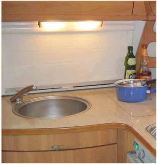

Re: Tiroir cuisine
paroa a écrit :Bonsoir, :hello:
C'est bien ça que nous avions aussi, mais pas assez raide pour bloquer le tiroir à couverts pendant la route, le nouveau est similaire mais en acier, et bien plus raide, mêmes fixations.

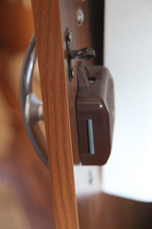

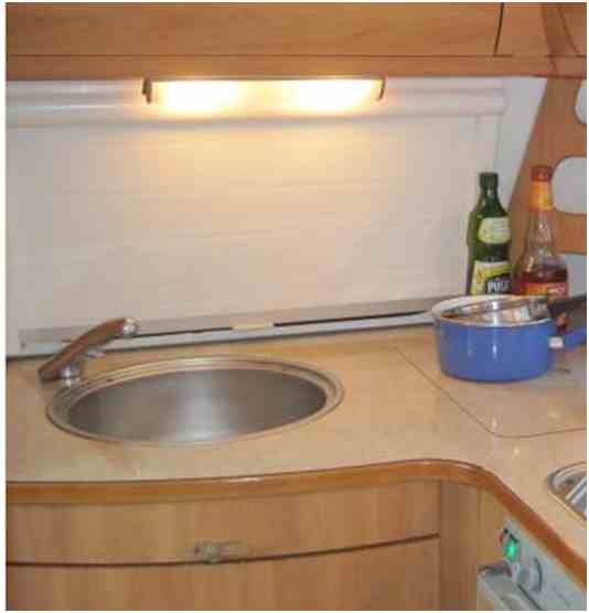

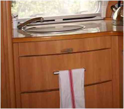

Bonsoir, voici en photos le dit tiroir
BILD2015 (640x480) (640x480).jpg (98.67 Kio) Vu 22353 fois
tiroir sorti
BILD2016 (640x480).jpg (99.69 Kio) Vu 22353 fois
dessous du tiroir, il manque une pièce :?:
BILD2017 (640x480).jpg (87.21 Kio) Vu 22353 fois
Cela n'a pas l'air de ressembler au votre :happy1:
petite précision, c'est une : eriba : puck de 1991,
Jean-François :drapfr: & XD :merci:
Jean-François & XD (Antaeus80)

il te manque simplement un petit coin en bois qui est fixé sous le tiroir la ou on aperçois la marque de colle

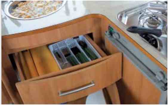

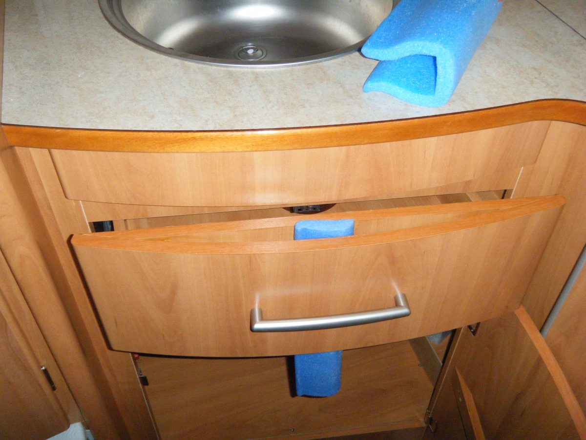

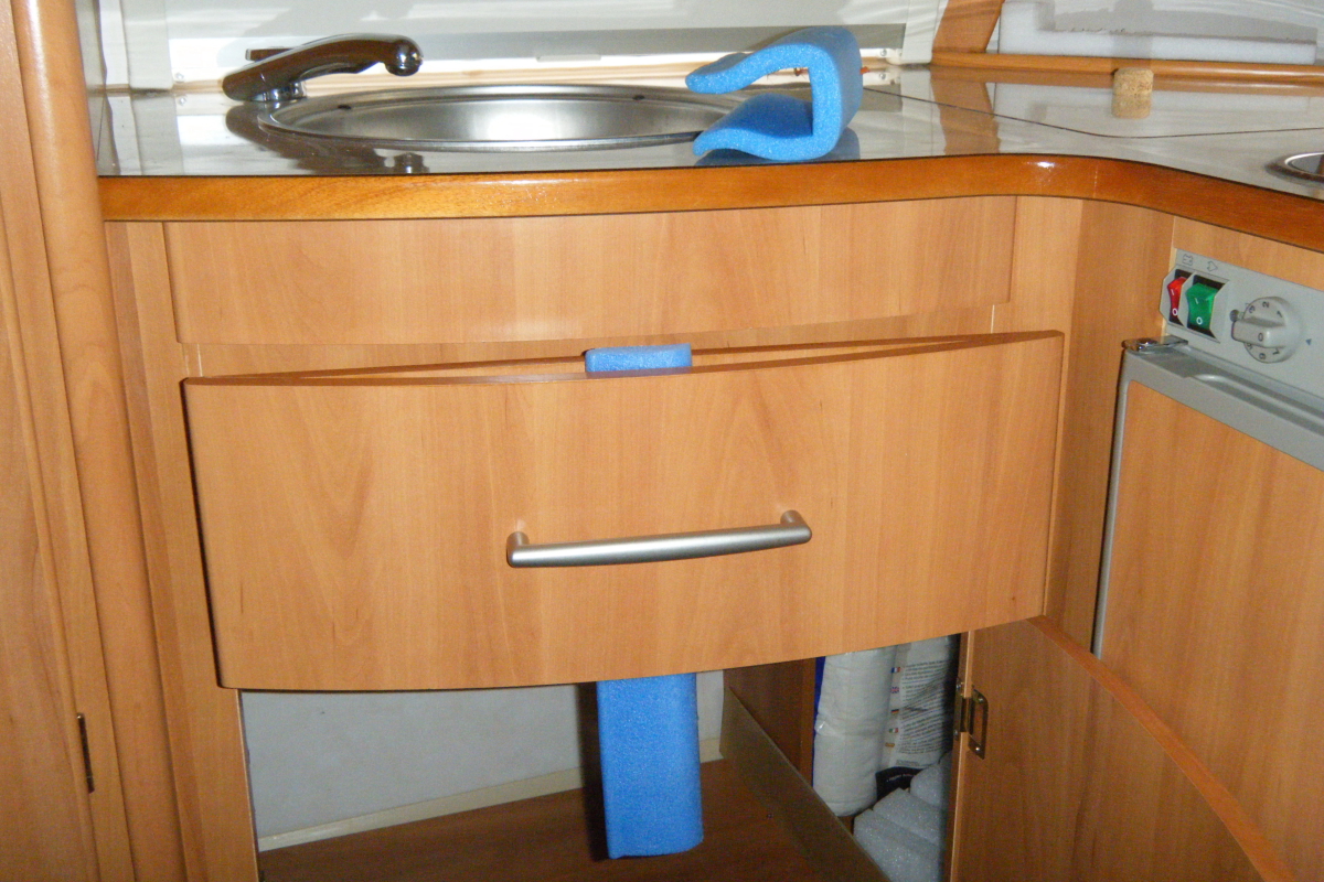

Bonjour :hello:

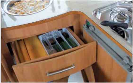

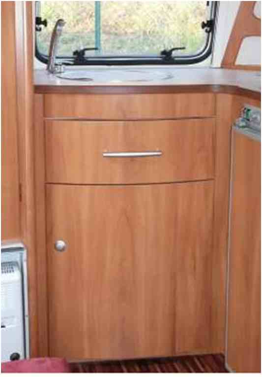

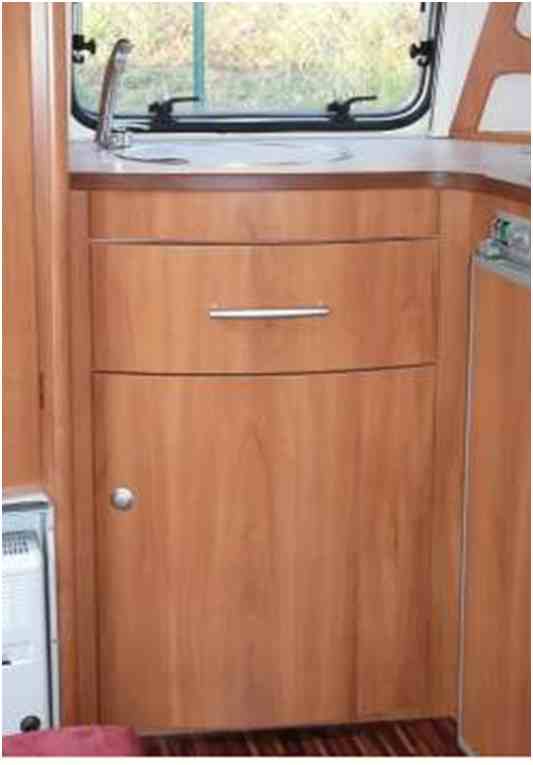

maTTaw a écrit :Tu as déjà retrouvé ton tiroir à couverts ouvert ?
Pour moi oui… j’ai déjà retrouvé le tiroir à couverts ouvert
Le tiroir se trouvant dans l’axe de la circulation, si il s’ouvre pour moi c’est plus du aux ralentisseurs qu’au freinage de la : Cara :
Meuble sous évier dans l'axe de circulation routière.jpg (17.04 Kio) Vu 21471 fois

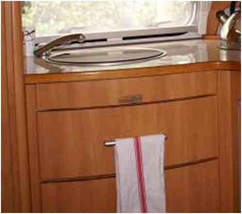

Voici quelques recadrages de photo, avec des exemples de verrous aperçu sur le net (le boncoincoin) et que l’on devine au dessus du tiroir en question
Un système de blocage ou chacun cherche une parade pour bloquer le tiroir en question.
Tiroir 2.jpg (15.12 Kio) Vu 21471 fois
Tiroir 3.jpg (15.92 Kio) Vu 21471 fois
Tiroir 4.jpg (8.74 Kio) Vu 21471 fois
Tiroir 5.jpg (13 Kio) Vu 21471 fois

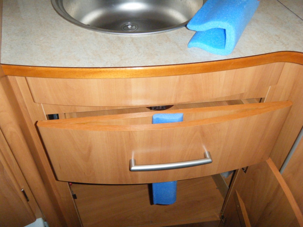

L’année passé j’avais écrit
Eribawoman a écrit :Les seuls petits soucis que j’ai rencontré ensuite c’est avec les dos d’ânes ou les gendarmes allongés, le tiroir du range couvert qui s’ouvrait parfois et la plaque (plan travail) de fermeture du coin cuisine qui sautait et glissait dans l’entrée ou sur les coussins d’assise, mais depuis tous est solutionnés
Et donc d’autres comme moi, ont du avoir les mêmes soucis …comme ci-dessous
Tiroir 6.jpg (14.18 Kio) Vu 21471 fois

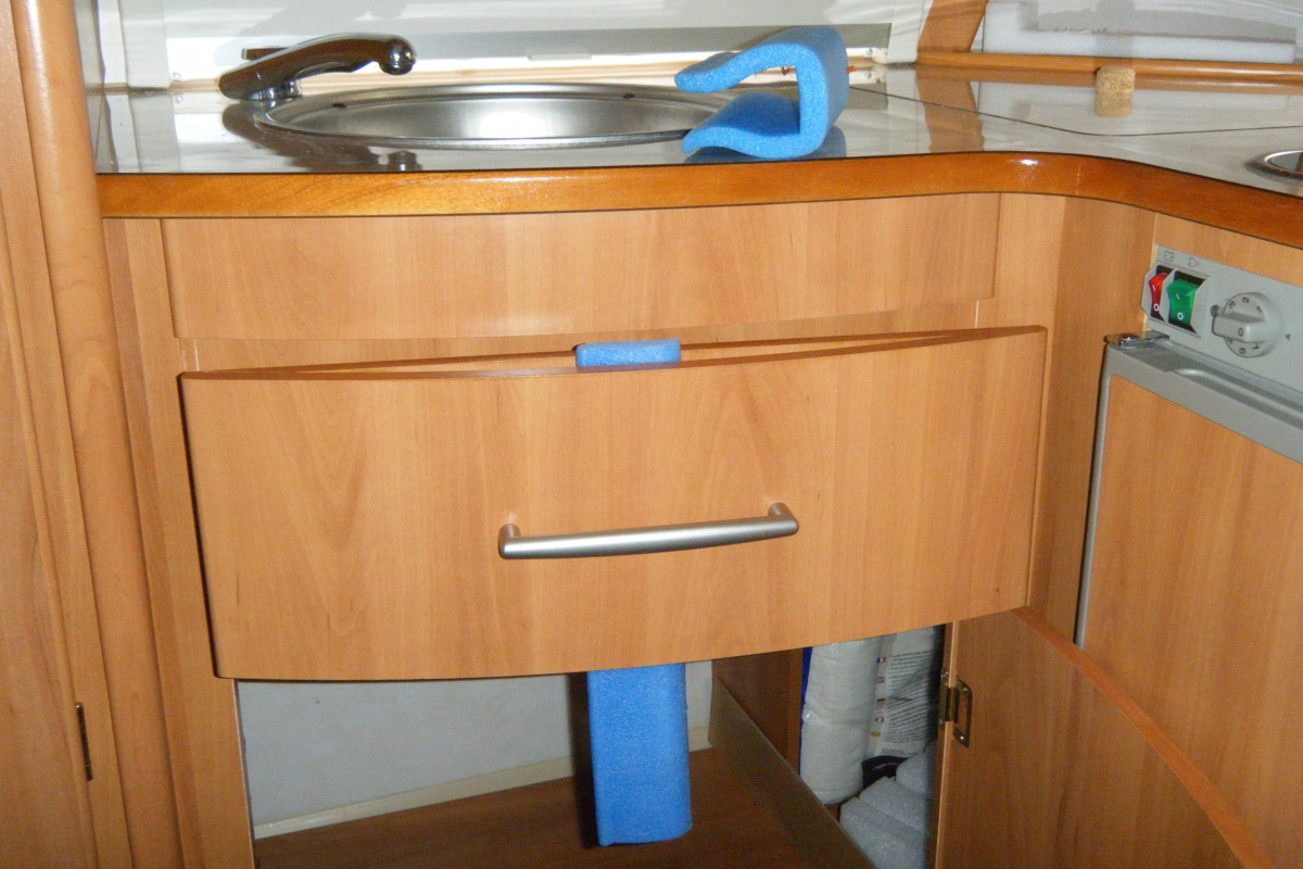

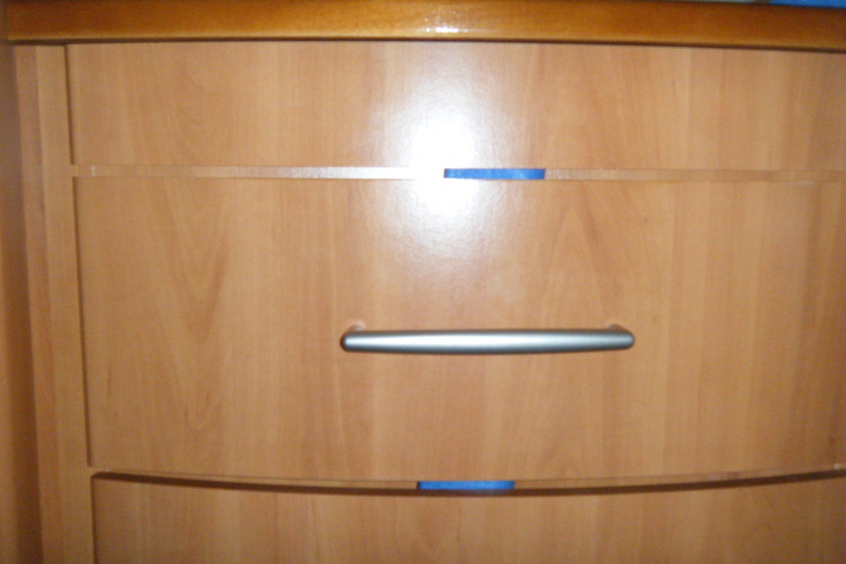

Un autre système de blocage ???? que l’on aperçoit sur les extérieurs du tiroir, mais aussi sur la plaque de fermeture du coin cuisine

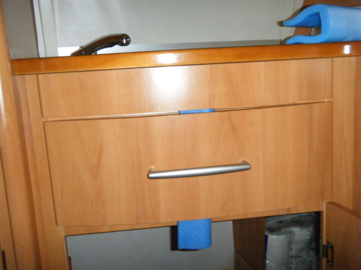

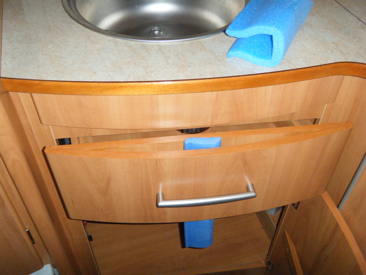

En ce qui me concerne voici ma solution (pour des meubles depuis fin 2005/début 2006) sans modification et que j’applique depuis maintenant plus de deux ans
Avant chaque départ après avoir verrouillé le frigo, j’ouvre la porte sous l’évier, puis je glisse vers le haut du meuble(en forçant légèrement) un morceau d’une longueur (35-40 cm environ) de mousse isolante polyéthylène dans la fente entre la partie arrondi et le plat de la façade du tiroir et ce jusque sous le bandeau supérieur qui lui aussi est arrondi ,ensuite je referme la porte et a partir de ce moment, le tiroir ne peu plus s’ouvrir durant le trajet ,une fois arrivé a destination… je retire ce morceau de mousse vers le bas ,cela m’a pris 10-20 secondes.
Tiroir 7.jpg (14.4 Kio) Vu 21471 fois
Tiroir et porte du meuble sous évier 8.jpg (20.55 Kio) Vu 21471 fois
Voilà c'était ma petite expérience que j'ai voulu vous communiquer ,bien sur çà ne retire en rien le super montage de Binbin pour verrouiller nos fameux tiroirs récalcitrant.
Bonne journée
YV

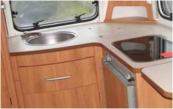

comment sécuriser tiroirs du meuble sous evier
heureux possesseur d'une troll554 GT ,j'ai pu lire un post mentionnant le renfort des tiroirs du meuble sous évier pour empêcher leur ouverture inopinée
" l'on a rajouté une condamnation aux tiroirs sous éviers (voir deux clichés différents), j'ai dû le faire aussi, si non risque d'ouverture en roulant :o"
comment faut il procéder
merci pour vos réponses

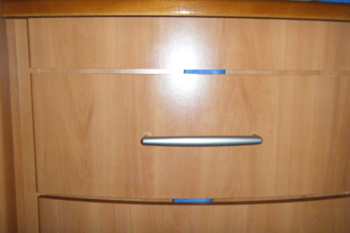

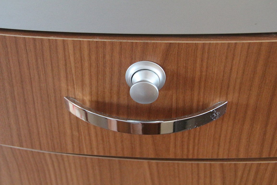

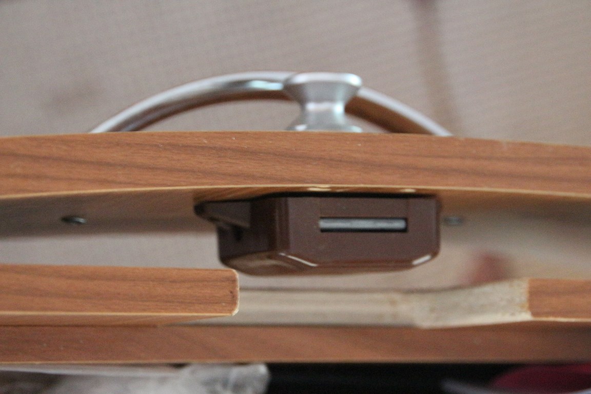

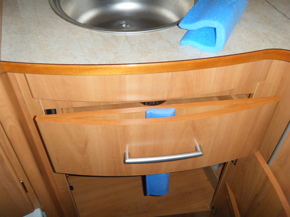

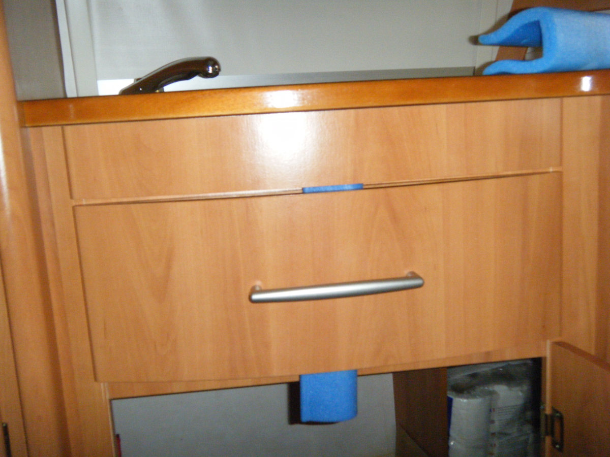

Re: Verrouillage tiroir cuisine
Bonjour :hello:

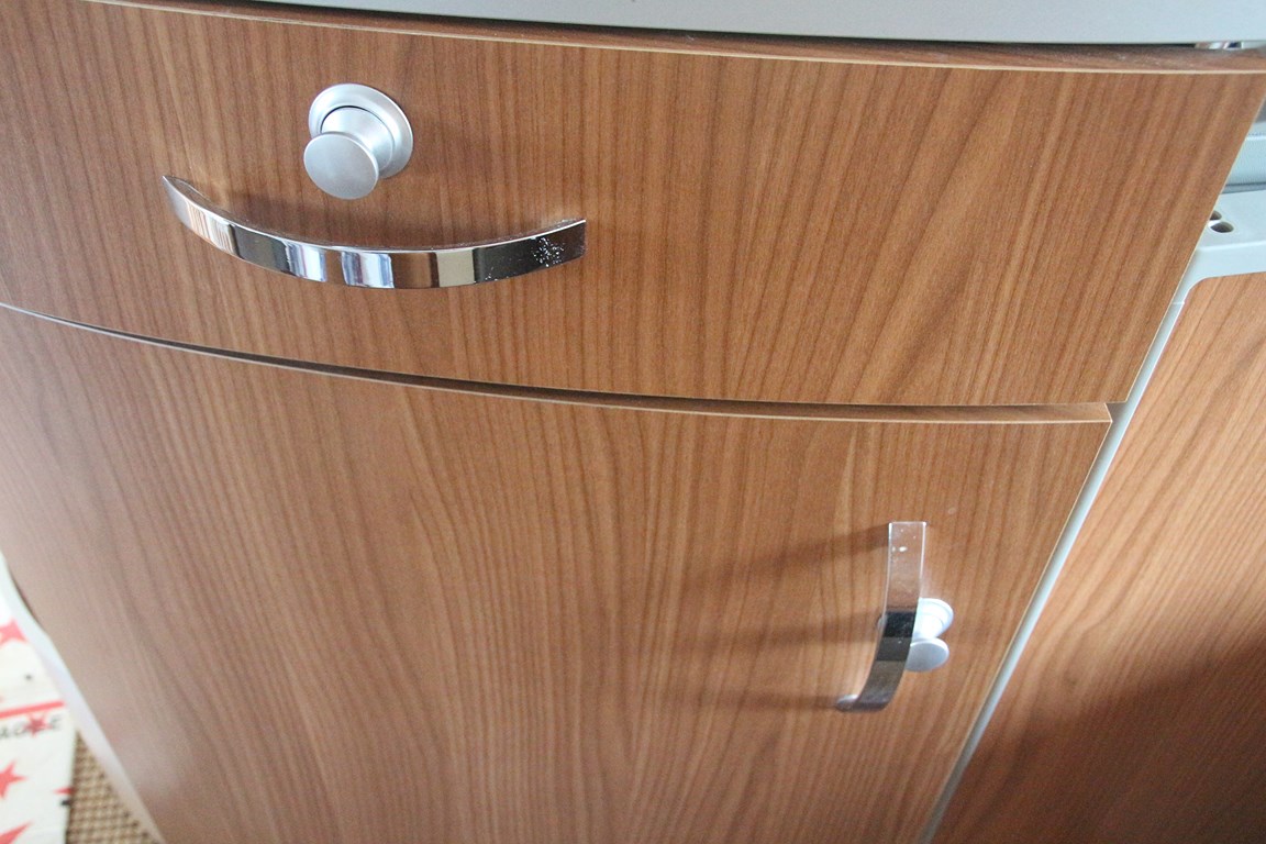

Plus haut sur ce post j'avais écrit
…voici ma solution (pour des meubles aux formes arrondi, depuis fin 2005/début 2006) sans modification…

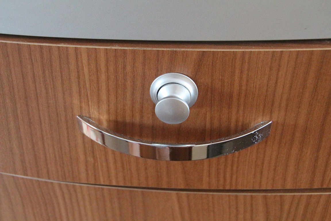

Aujourd'hui j’ai pris le temps de prendre quelques : Photo : , voici le verrouillage en images, avec simplement un morceau de profilé mousses en U pour protection.
Amicalement : Sun :
Yv

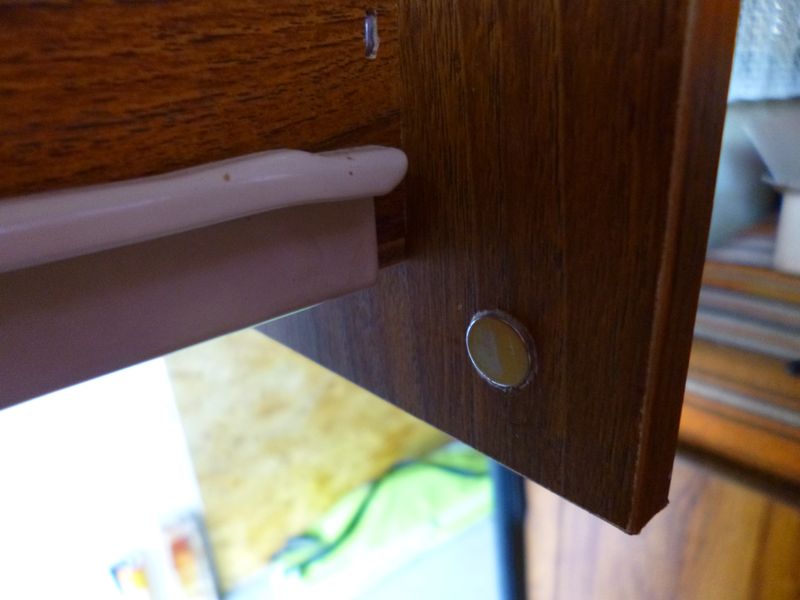

J'ai opté pour des petits aimants Néodyme-Fer-Bore (commandés ici).
Aimant NeFeB : Diam = 10 mm ; ép = 2,5 mm
