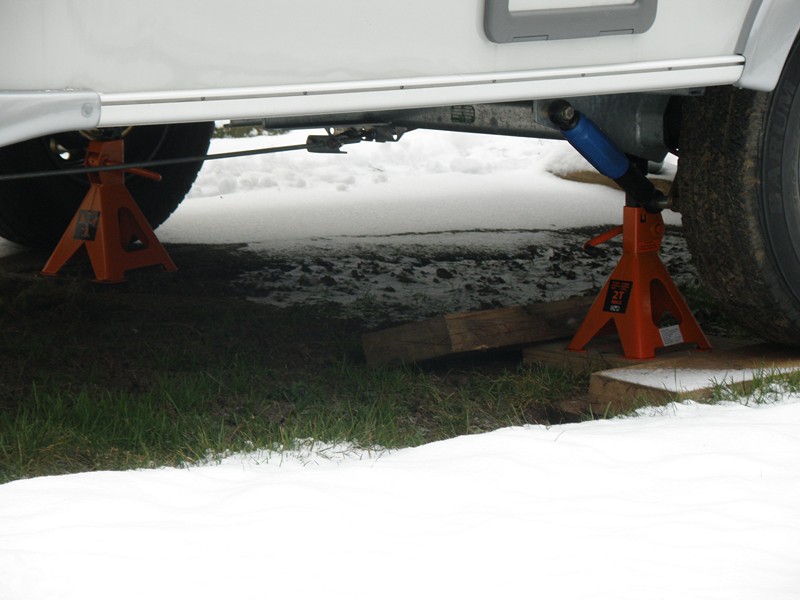

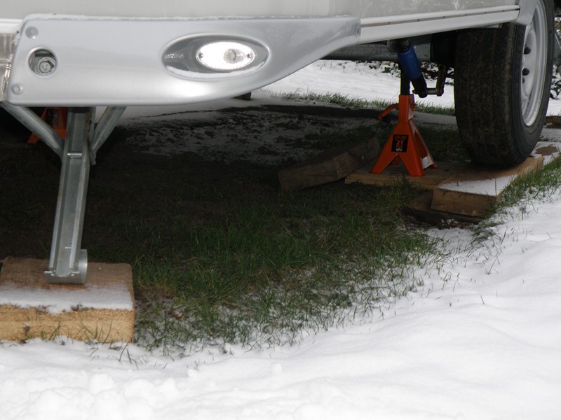

Re: chandelles d'hivernage
Effectivement je mets deux chandelles sous l'essieu de maniere à decoller juste un peu les roues.
Je rééquilibre les béquilles et ne pas oublier de les décompresser, les béquilles, lors de la manoeuvre inverse ! !
Très cordialement.
Très cordialement.
- P1190342.JPG (110.81 Kio) Vu 13956 fois
- P1190343.JPG (89.84 Kio) Vu 13956 fois
