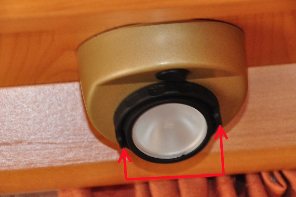

Ma troll 1995 est équipée de ces spots .
spot lit.JPG (410.88 Kio) Vu 3448 fois
Ils utilisent des ampoules halogènes que je souhaiterais remplacer par des ampoules à LED comme celle-ci Image, si c'est possible. Problème : je ne sais pas comment accéder à l'ampoule.

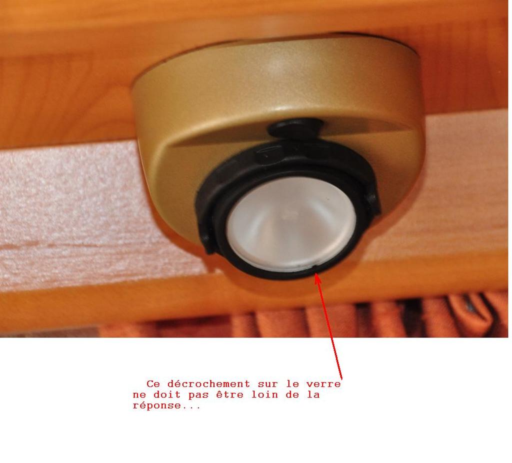

:-/ Bonjour Marcel...Une photo parlante... :happy1:

Merci Claude pour cet essai, non transformé : LOL :; ce que tu as pris pour un décrochement n'en est pas un. Par contre j'ai fini par trouver le truc : il suffit d'écarter les pattes qui supportent les axes d'articulation.
