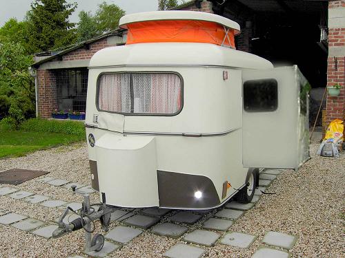

Sinon tu peux toujours faire une extension coulissante!!
extention
extention
Messages : 21306
Re: Dimensions lit familia
Qu'est ce que l'on ne fait pas à l'ordi !!! :mrgreen:
