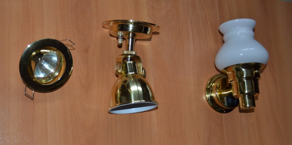

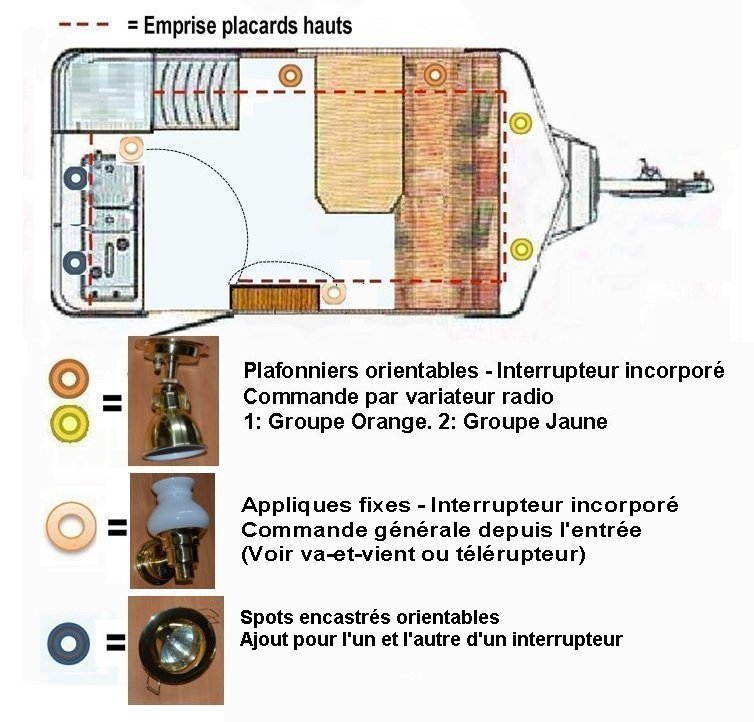

Voici mon projet d'éclairage de l'intérieur de mon bateau à deux roues. (J'ai déjà le matos. Cf. jpeg)
A noter que la banquette/lit façon "Clic-clac" est représentée ici en position "Jour",
et qu'en position "Nuit" La table vient buter contre la penderie, et que l'emprise du couchage suit.
Les appliques auront une fonction d'éclairement total de l'habitacle (Genre ménage après la fermeture d'une boite de nuit)
Ce qui implique des ampoules froides et puissantes avec une diffusion latérale dans le globe.
Les spots encastrés au-dessus de la cuisine seront aussi puissants et froids, mais directionnels.
Les plafonniers auront des ampoules chaudes (Puissance maximale, car gérable avec leurs 2 variateurs)
Etant un gros minable en matière électrique, j'ai besoin de votre aide.
J'ai beau chercher; Les ampères empirent de jour en jour!!!... Je n'y pige plus rien.
- Quels culots installer dans mes spots s'ils ne le sont pas déjà?
- Quel transfo utiliser qui ne fasse pas exploser les ampoules?
- Quels et quels… Pour que cela fonctionne?
Ne doutant pas qu'il existe parmi nos amis un expert dans ce domaine qui saura se pencher sur mes caprices,
Amicalement, et attentif,
Yves
Re: Eclairage Grand Luxe dans une Eriba
:hello: Salut Yves, il va falloir indiquer les caractéristiques précises des ampoules que tu comptes installer dans chacun de tes éclairages. Sachant cela tu calculeras le Diamètre necessaire des fils à utiliser si tu choisis l'incandescence pour tes 4 plafonniers orientables, car de cette puissance découlera l'intensité "I" dans chaque "réseau" la formule étant P = U x I ou I = P/U Ta tension "U" étant de 12v. La puissance "P" sera inscrit sur l'ampoule. ;-)
Avec du LED...Tu n'auras pas ce souci vu le peu d'intensité à utiliser. ;-)

Mon but est d'établir un schéma donnant avec précision les caractéristiques techniques de chaque composant avant de procéder à mes achats.
.......................................... Mais encore faudrait-il que je sache le faire.
