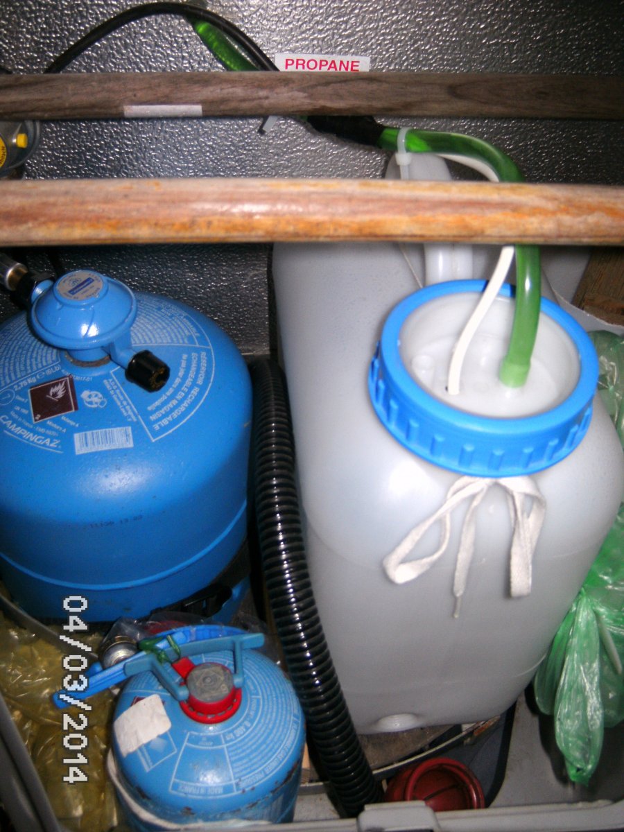

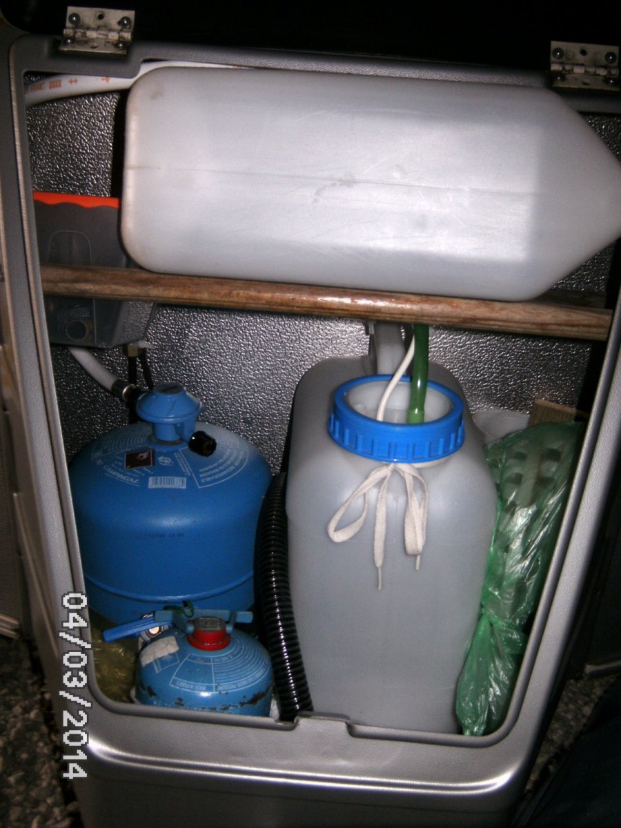

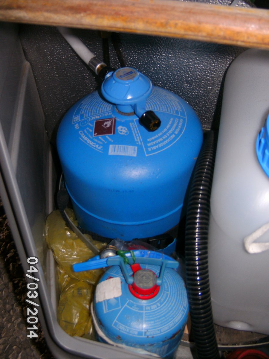

Pour avoir un maximum de place dans le coffre à gaz, j'utilise 1 réservoir Camping-Gaz International R 907 et 1 R 901 en réserve, afin de ne pas rester en rade. Vu le peu de cuisson faite en camping dans la caravane, ils sont bien suffisants ! L'avantage de cette marque c'est qu'on en trouve partout en Europe - ce qui n'est pas toujours le cas avec d'autres bouteilles spécifiques à chaque pays- La place - et le poids - ainsi libérés dans le coffre extérieur m'ont permis d'y installer le jerrycan d'eau propre de 10 litres qui se trouvait auparavant dans le placard et dont le remplissage était toujours délicat. Maintenant le remplissage dans le coffre est pratique et on ne craint plus les débordements d'eau. De plus j'ai maintenant plus de place dans le petit placard à l'intérieur de la caravane. Que des avantages donc, si ce n'est le prix du gaz qui est bien plus cher, mais, comme dit précédemment, les réserves durent si longtemps qu'on peut quand même se permettre cette dépense .

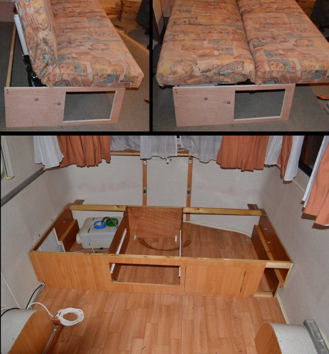

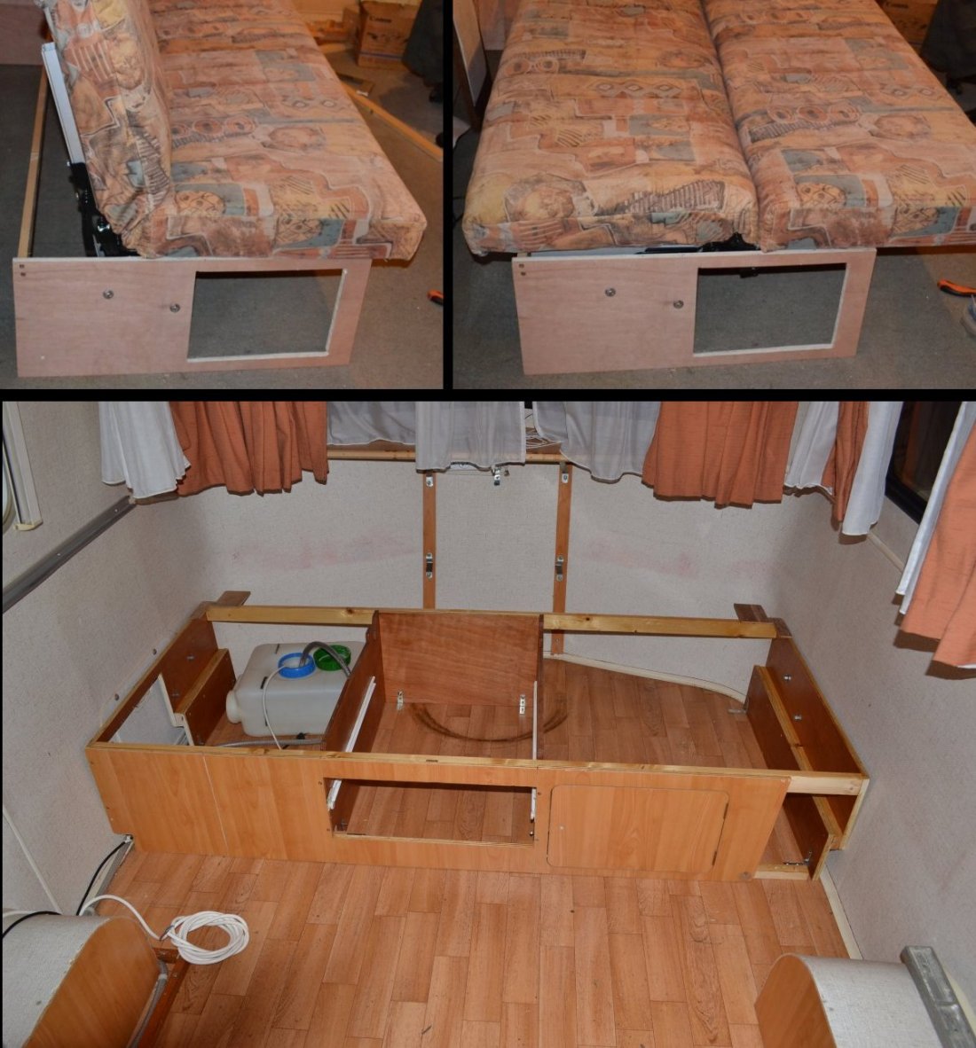

Ayant modifié l'agencement de ma Super Puck, avec notamment une version "Clic-Clac"
qui m'empêche d'accéder de l'extérieur à ma réserve d'eau. (Voir à gauche de la photo)
Bien que l'accès ne soit pas trop difficile, son remplissage n'est pas vraiment aisé!
De plus, j'ai un souci de répartition des poids … Mon bateau à deux roues a le cul un peu trop lourd.
(Four incorporé + WC Chimique + agencements divers dans penderie)

Jean ayant un petit souci avec son ordi, m'a transmis en M.P. ses clichés.
Je les fais donc suivre, car sa bonne idée pourrait intéresser pas mal d'entre nous.
Pour ma part, je vais certainement envisager de l'appliquer à mon bigorneau à roulettes.
Il me faudra préalablement gérer ces deux points:
- L'encombrement de la Twiny propane 6kg ou similaire + les 2 jerrycans.
- Ajouter environ 40 cm à mon tuyau d'alimentation en eau. (Et le trouver!)… Bigre! Encore du taff!
Merci à toi Jean pour ton sujet, et à LANDERIBA qui nous a éclairés de sa compétence en la matière.
Amicalement, et au régal de trouver dans ce Forum si belles ingéniosités.
Yves
