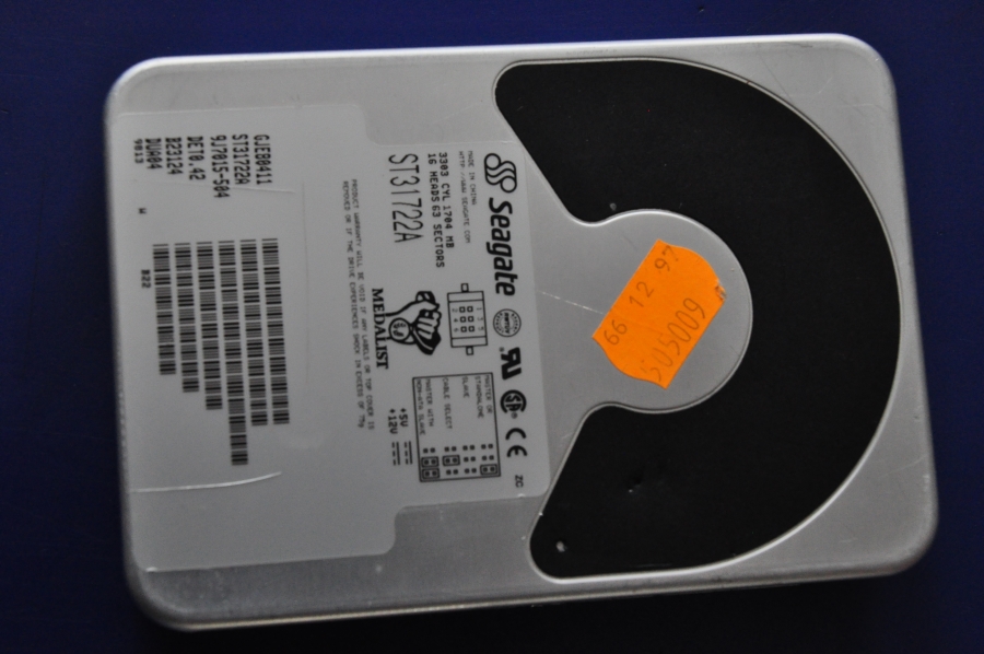

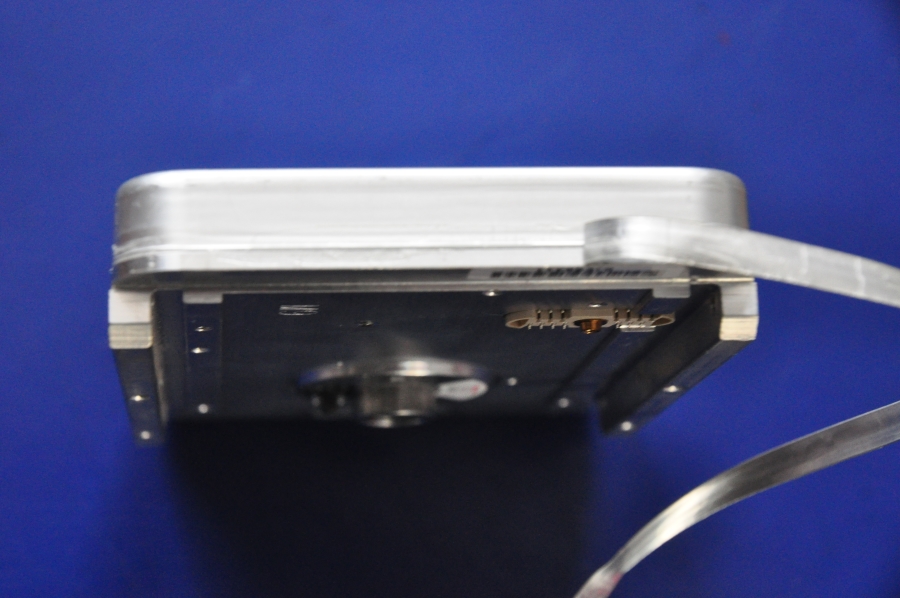

Les disques durs possèdent une électronique de contrôle qui, parfois, cache des vis d'accès au coeur du disque dur
Dans le cas de ce disque, il n'y avait aucune vis dissimulée sous l'électronique

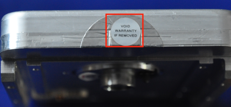

Par contre le moyen d'accès à l'intérieur du disque dur est toujours dissimulé par une étiquette "Void warranty if removed" Il suffit d’ôter cette étiquette pour trouver (souvent) en dessous une vis permettant d'accéder à l'intérieur du disque dur.
L'étiquette Void warranty if removed cachait l'amorce du ruban adhésif
Dans le cas du disque dur démonté pour la démonstration, pas de vis mais un ruban adhésif

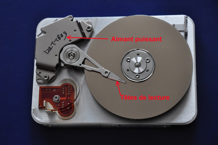

Une fois celui-ci ôté, on accède au mécanisme du disque dur

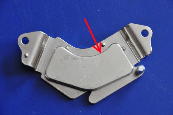

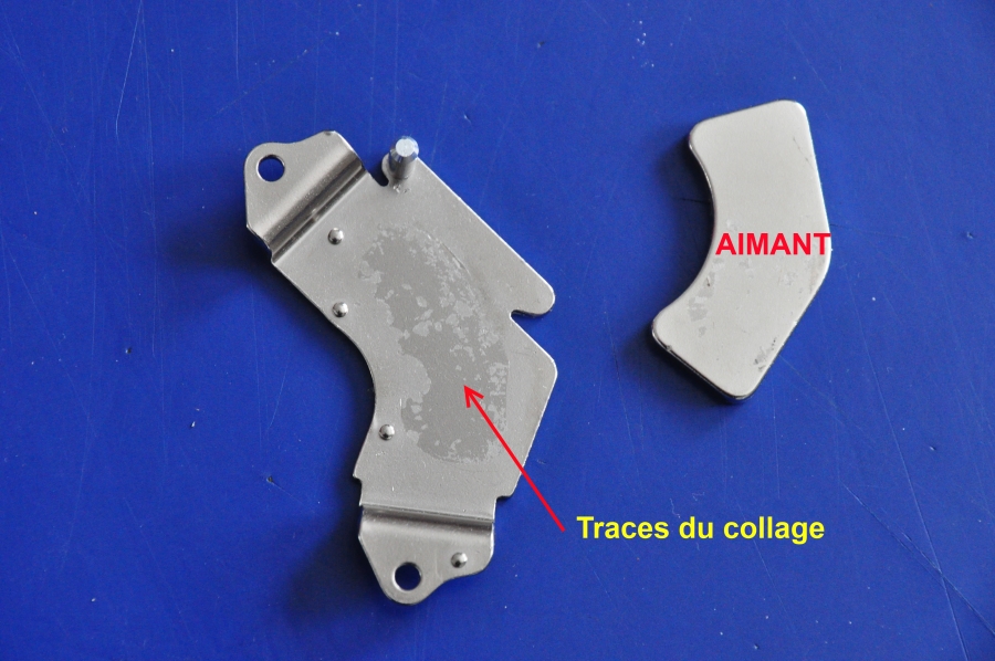

L'aimant puissant se trouve à l'endroit indiqué sur la photo ; il est collé (légèrement) sur une pièce métallique qu'il suffit de dévisser
On peut ensuite coincer cette pièce métallique dans un étau et taper un coup sec avec un marteau et un tournevis à l'endroit indiqué pour séparer les deux pièces
Vous êtes maintenant en possession d'un aimant très puissant qui vous permettra de sonder votre : eriba : à la recherche de l'armature
Ne jetez pas la pièce métallique sur laquelle était collé l'aimant ; comme elle comporte 2 trous à ses extrémités, vous pourrez aller rechercher un vis tombée dans un endroit difficile d'accès en l'attachant à une ficelle et en y posant l'aimant (pas besoin de coller celui-ci :mrgreen: )

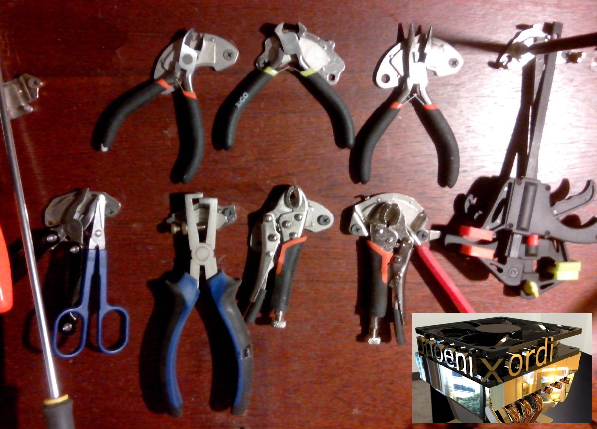

Bonjour à tous, ou Bonsoir suivant l'heure,

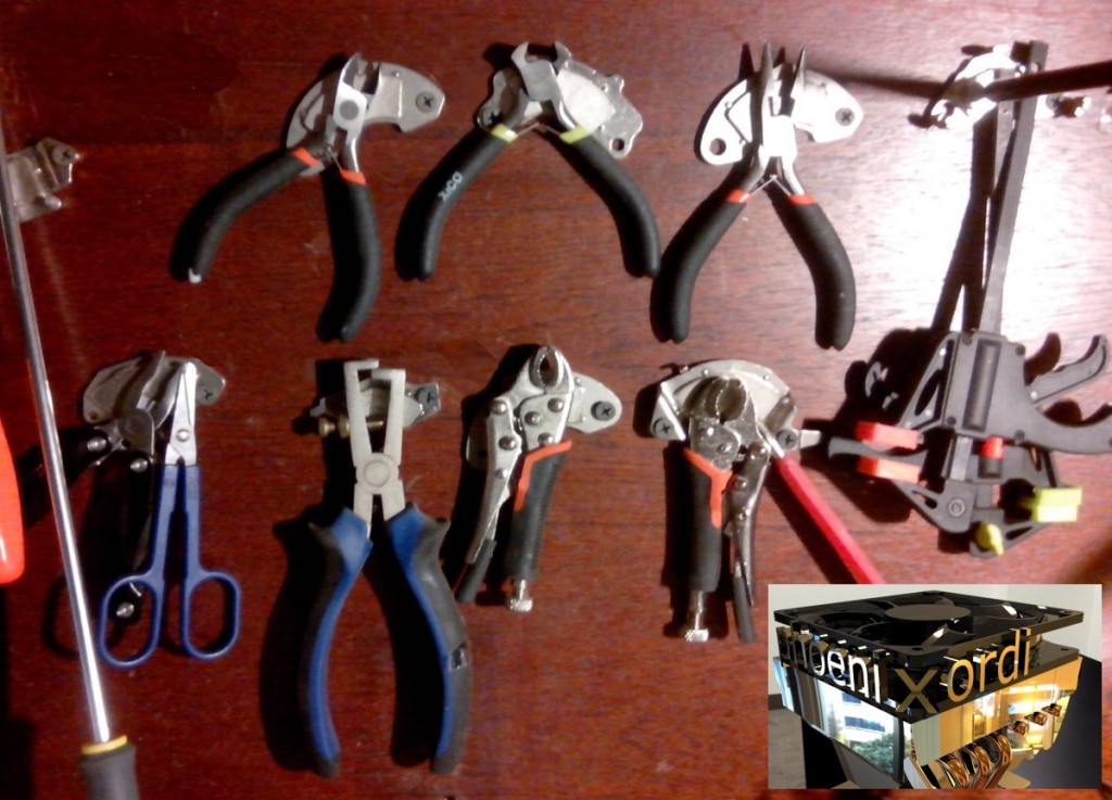

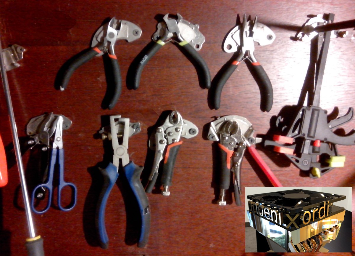

Ayant parlé à mon copain PHOENIXORDI de ce sujet relatif aux aimants,
il m'a renvoyé cette image d'un coin de son atelier me montrant qu'il les utilisait beaucoup.
(A noter que c'est moi qui ai ajouté l'encart en bas à droite, qui est issu de l'une de ses démos géniales concernant le bidouillage des photos)
Voici le lien où il a déjà eu l'occasion de parler de la récupération de ces aimants très puissants.

@ Boulhaya belle démonstration de démontage d’un disque dur (propre et soignée) bien qu’il soit presque jamais utile de démonter la platine (circuit imprimé) .
Rappel s de sécurité aux lecteurs de ce sujet :
Attention aux pinçures douloureuses que ces aimants peuvent causer en se collant l’un à l’autre
Attention ! Certains disques durs (le disque lui-même) sont en verre et peuvent provoquer de très graves coupures si ils sont cassés !
@ eribabinbin si les déchèteries sont toujours visitables et notamment le bac electro. tu es un grand veinard.
Pour les barrettes magnétique de cuisine que tu as citées, elles sont d’une bien moindre puissance.
@IFFIC « Une ou deux réglettes acier avec ce type d'aimants au milieu ou aux extrémités… »
en effet, même jusqu’à ta carte bleu posée 40cm plus loin t’empêchant ainsi de pouvoir payer ton petit resto du soir ! , ceci dit l’idée est bonne dans un milieu moins restreint qu’une caravane surtout pour fixer une certaine petite balayette lol (seul IFFIC comprendra).
L’idée des bavette magnétiques pour éviter la crevaison est ingénieuse mais sachant que ces aimants se revendent dans les 90€ le kilo chez certains spécialistes (matériaux rare) , je préférerai vendre les quelques 80 aimants nécessaires à une telle réalisation et payer 15€ une réparation de pneu .
A noter pour les bricoleurs avertis : le roulement du bras de lecture extrêmement fluide , ne pas le jeter il peut toujours servir ;) .
