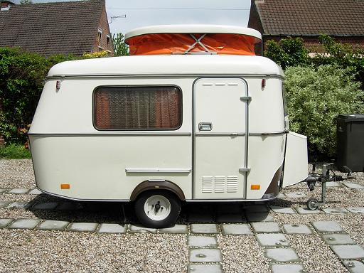

bonsoir.Voici ce que j'ai utilisé peinture à l'eau, brillante.Mise en oeuvre au rouleau sur toit et tole granuleuse. Ivoire n°1 chez leroi mer in. On dirait une neuve!!! cdlt : eriba :
resultat
resultat
DSCN8260 paint.JPG (58.28 Kio) Vu 14148 fois
