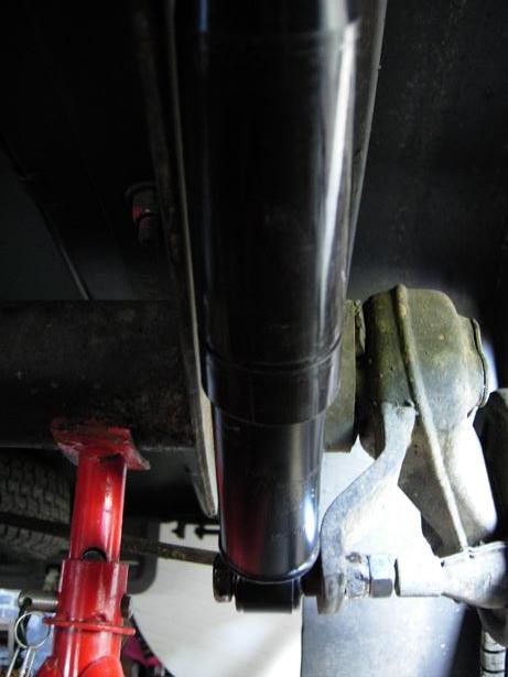

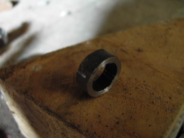

Bonjour.Voilà j'ai trouvé mes amortisseurs,identiques aux anciens pour, ne pas avoir de différences de longueurs.Ce sont des record 7045. Prix 166 port compris.Pour le remontage, j'ai diminué la largeur des bagues basses pour que les amortisseurs soient bien en ligne,ce qui n'était pas le cas sur les anciens, créant ainsi une déformation des caoutchoucs et de la tête elle même!!.cdlt

Un petit coup de scie et hop un amorto en ligne :super:

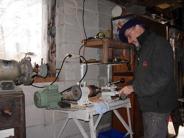

Heu!!! :triste1: :happy1:Si possible, plutôt avec un tour pour avoir des faces bien parallèles!!

tu n'avais pas de rondelles à l'origine ?
moi quand j'ai changé les miens pour ( 66 euros la paire ) j'ai simplement remis les rondelles d'origine et mes amortisseurs sont parallèles
en tout cas te voilà en sécurité
Re: Amortisseurs familia 1990
Bonjour.Je ne sais pas si c'était celles d'origine,en tout cas les 4 faisaient 12 mm de lg.Réduction des basses à 7 mm.Cdlt
