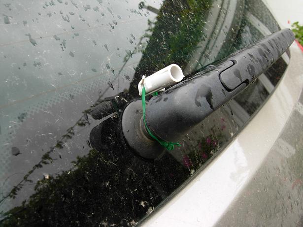

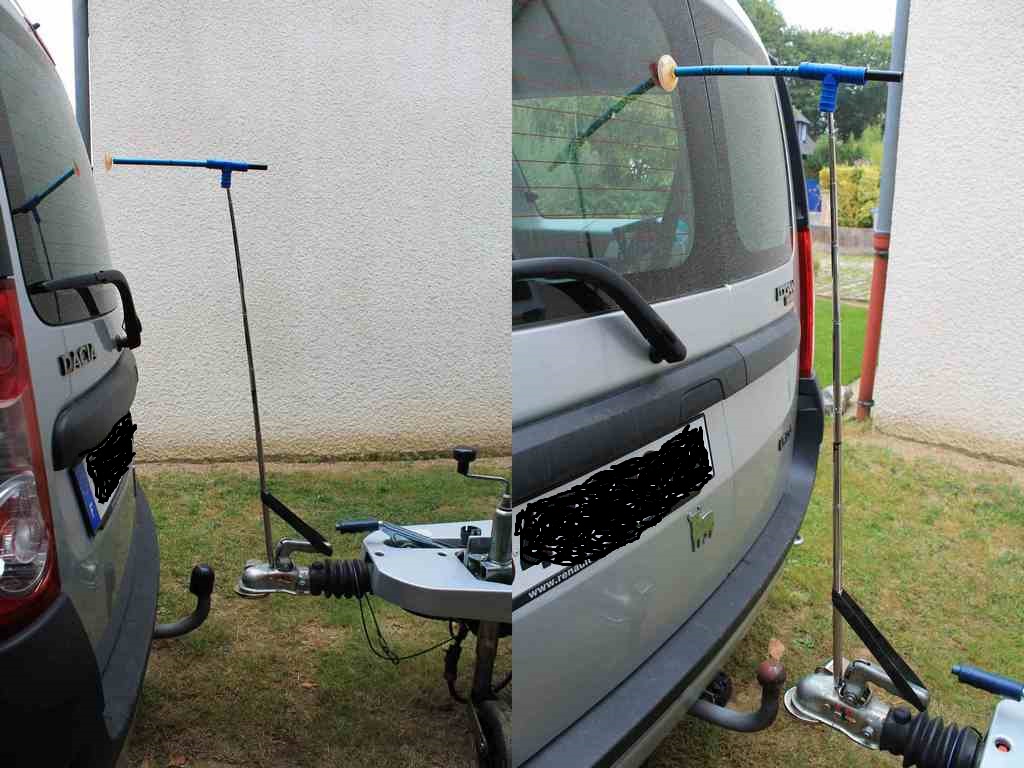

S'atteler facilement en étant seul..
Facile et pas cher!!
Récupèration d'un piquet de tente
,une cheville coupée.Cdlt.

Un mover va bien aussi , mais c'est plus cher et plus lourd
sinon, je vois pas trop le mode d'emploi de ton astuce ?

Salut vieux-lion
Retire la protection de ta boule
sinon tu va avoir de gros problème

Pour joel, la baguette est enfoncée dans la cheville, il n'y a plus qu'à reculer
jusqu'à ce que le bout de la baguette touche la
Pour claude,C'est pour .....

Ah oui , pas bête

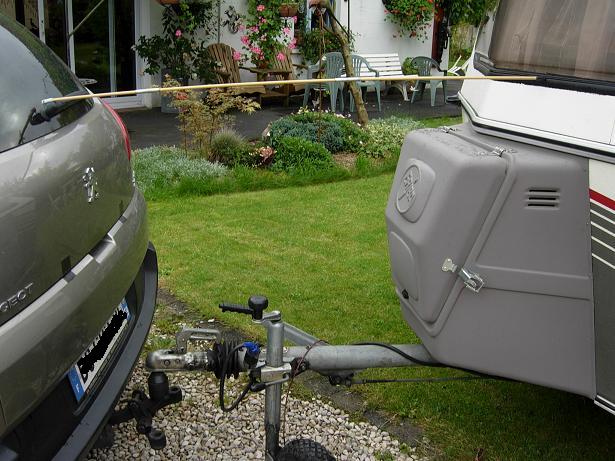

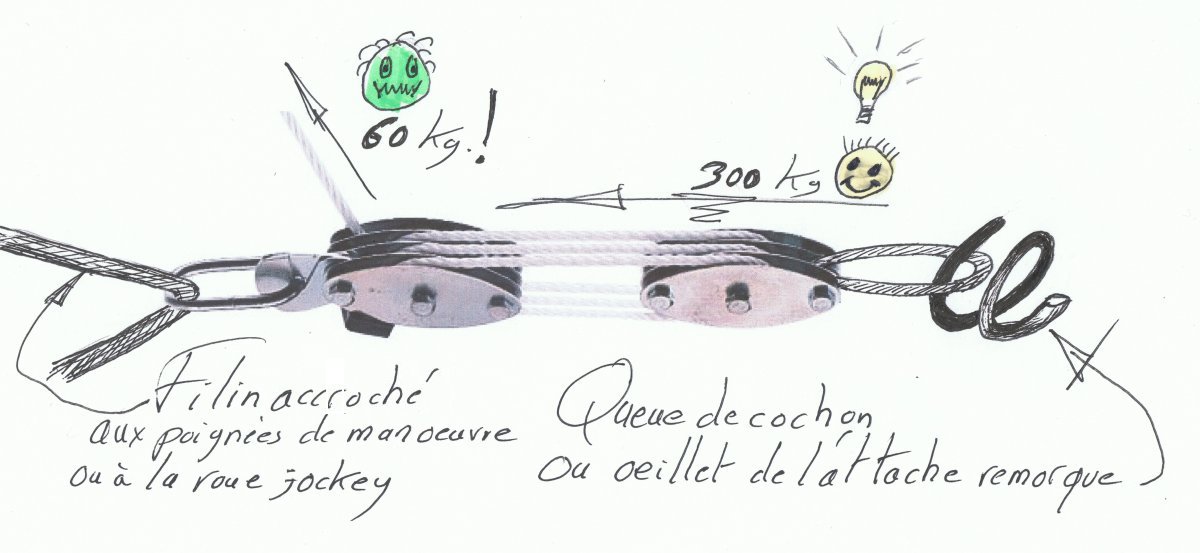

On peut faire comme çà aussi!

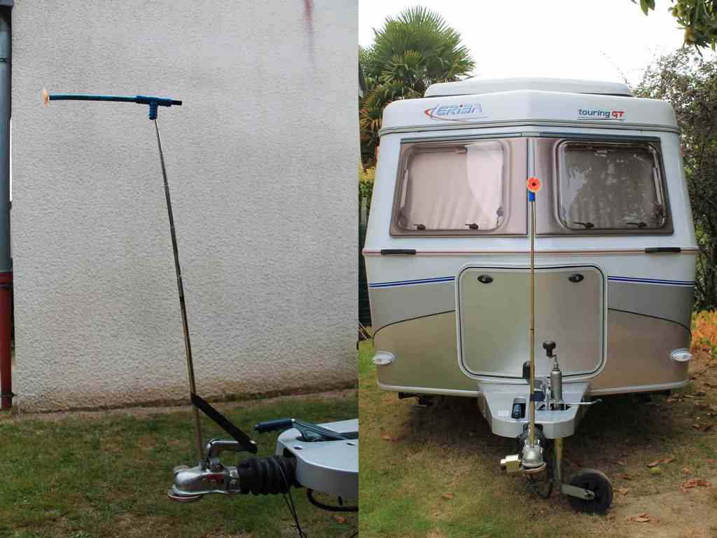

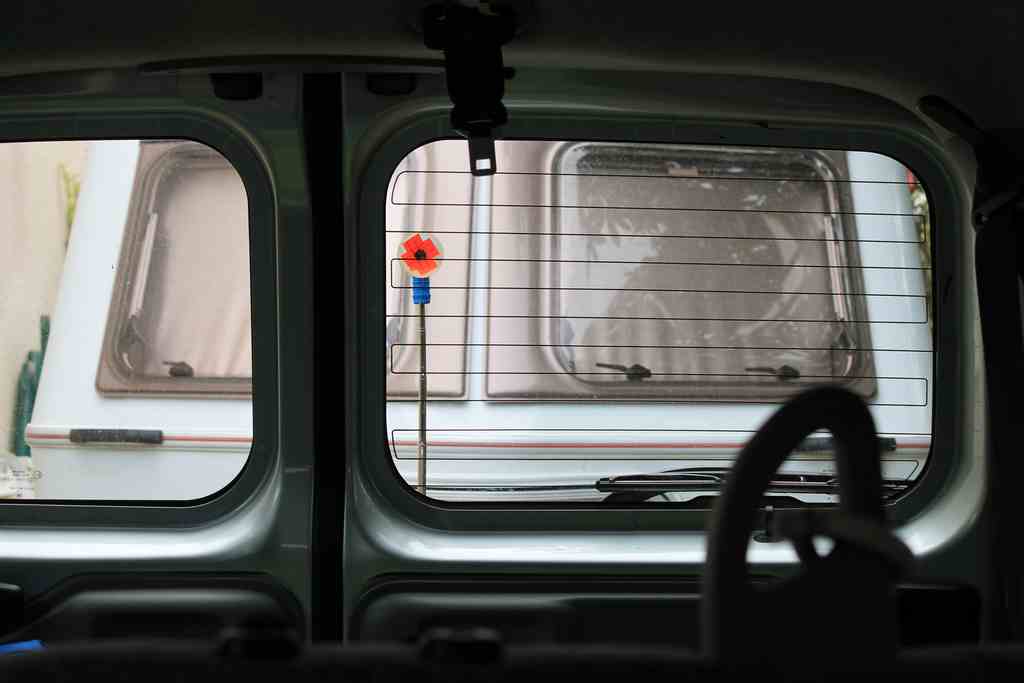

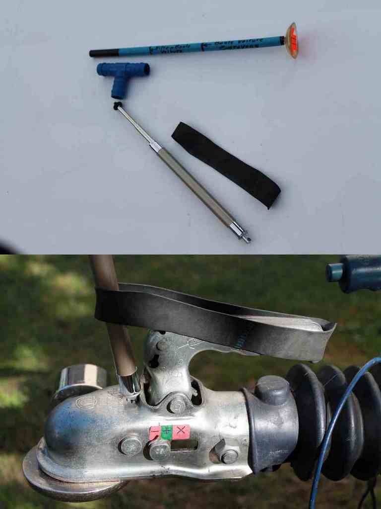

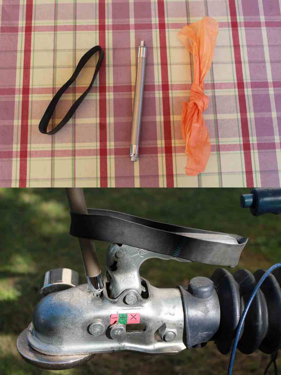

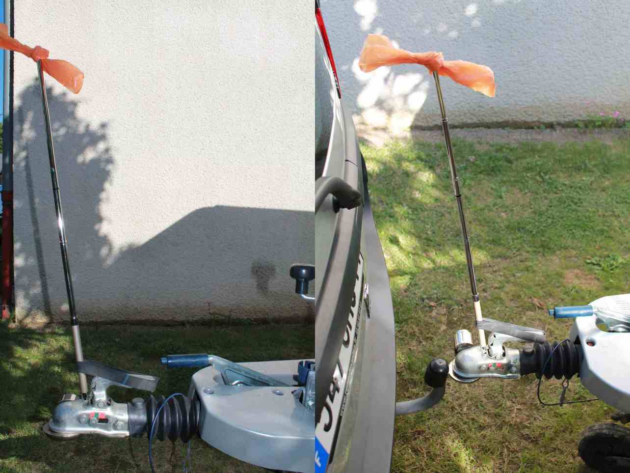

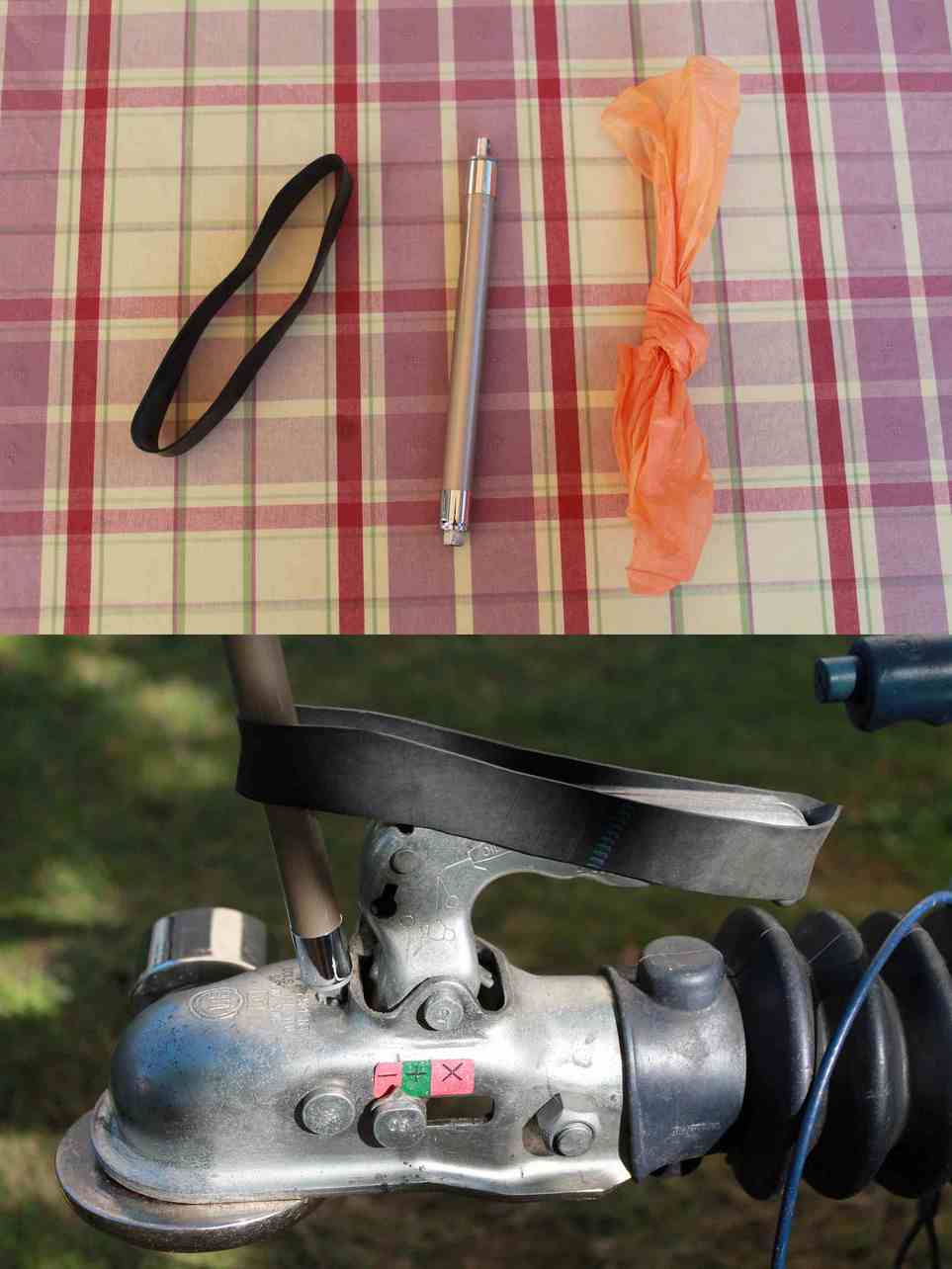

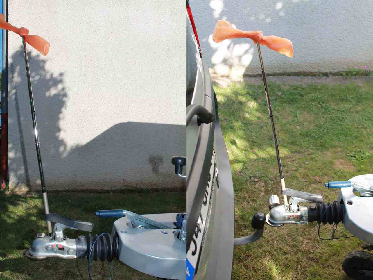

Sympa ce sujet « s’atteler facilement en étant seul.. », Merci a « vieux lion » et les autres pour cette discussion, et donc voici mon idée avec des petit moyens
-1 trépied rétractable usagé, d’appareil photo dont j’ai pris un brin
-1 morceau de chambre a air usagée, pour faire l’élastique
-1 sac plastique, dont j’ai fait un nœud afin de le serré en haut du « pied »pour servir de repère lors de ma marche arrière .., 1er essai c’est marche et voila c’est adopté, donc plus besoin de déranger madame pour atteler notre
Voici maintenant les photos
@ bientot
Yv

effectivement je favoriserais plutôt cette solution d'une baguette en position verticale - sur la voiture ou sur la caravane - car la méthode proposée d'une baguette horizontale ne risque-t-elle pas de voir la baguette défoncer la lunette arrière et/ou la vitre avant de la caravane en cas d'un recul mal dosé ? ce qui peut quand même se produire (sol inégal par ex) !

Suite au sujet de vieux lion « s’atteler facilement en étant seul.. ».
Après ma précédente idée, ci-dessous « ma recette » améliorée par vos discussions, ce qui m’a permis de modifier mon système d’approche vers notre ériba , de la boule vers la tête d’attelage
Auparavant déterminer avec un aplomb (une bonne fois) la position (sur la vitre arrière du véhicule tracteur) de l’axe vertical de la boule d’attelage, ensuite mesurer la distance d’entraxe horizontale de boule, a la vitre arrière de la voiture, cette dimension servira pour déterminer la position horizontale de la « tige témoin » lors du recul. Pour ma part l’axe vertical de la boule passe entre le côté de la vitre et l’entourage de cette dernière, mon entraxe est de 21 cm.
Les ingrédients
-1 brin télescopique , récupéré sur un trépied rétractable usagé d’appareil photo, -1 morceau de chambre à air usagée, pour faire l’élastique
-1 Tige témoin ,un tube pvc avec à son extrémité une « Ventouse plastique d'auvent » -1 Té pvc , dans lequel peut coulisser la Tige témoin
Temps de montage moins d'1 minute
Préparation d’approche en
L’embout d’auvent (ventouse) me sert de repère lors de ma marche arrière, et dès qu’il touche la vitre AR c’est bon « pour s’atteler facilement »
On peut même aussi déterminer la hauteur de la tête attelage qui convient, avec la roue jockey, pour se positionner juste au-dessus de la boule.
Et voilà une fois accroché, c’est bientôt le départ
Yv
Voici donc ma recette rapide pour « s’atteler facilement en étant seul.. »Lucien 79 a écrit :"(Certains utilisent une ventouse façon flèche d’arc enfant) "
Les ingrédients
Yv

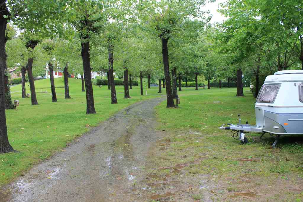

Concernant ma
du camping, il faut reconnaitre qu’en dehors de la période estivale, en basse saison les voisins se font parfois plutôt rares, mais heureusement il reste encore de sympathiques responsable de camping qui dans mon cas, en juin après une arrivée sous la grêle, dans un camping d’Ascain près de St Jean de Luz
http://www.skyrhune.com/?page_id=469
Ce gentil propriétaire est venu me proposer des caillebotis pour les mettre devant l’entrée de notre caravane et d’éviter ainsi de monter et descendre les pieds dans l’eau, il voulait peut-être aussi garder son client, mais son idée était très sympathique.

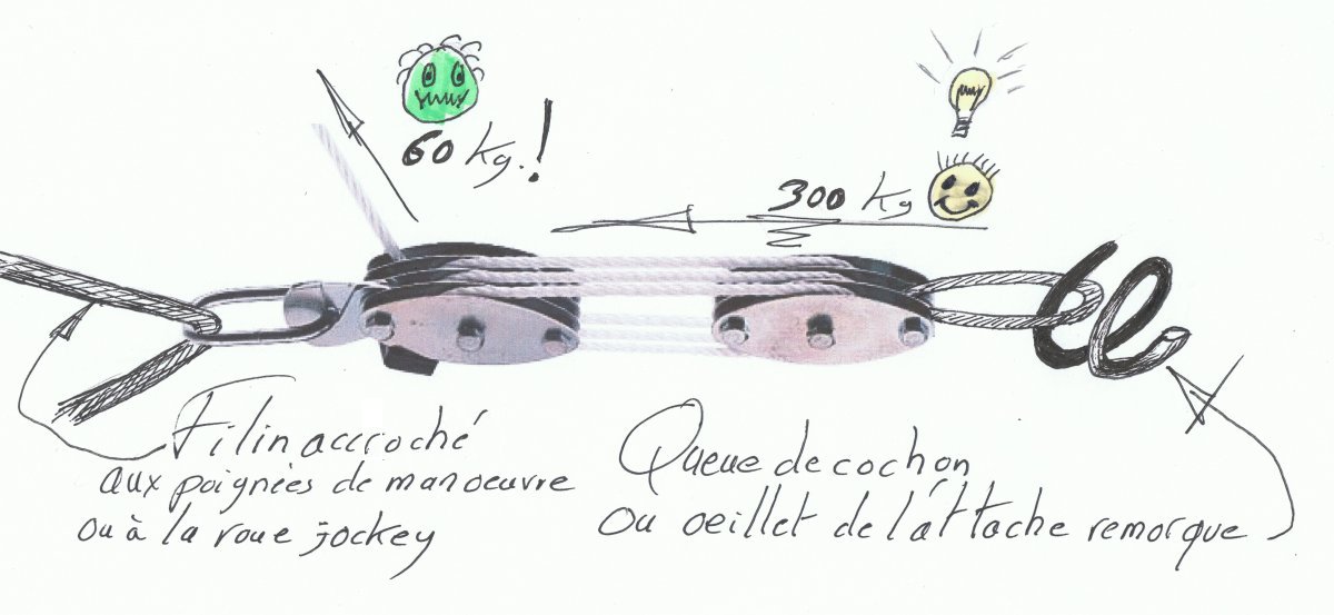

bonsoir
photo : vu sur un camping !
moi je m'approche le plus près possible, ensuite je passe une sangle à cliquet autour de la boule et l'autre extrémité je l'accroche sur la flèche de la
cara et je tends la sangle, ce qui rapproche la
et la voiture et voilà !
@+thierry
@+thierry
