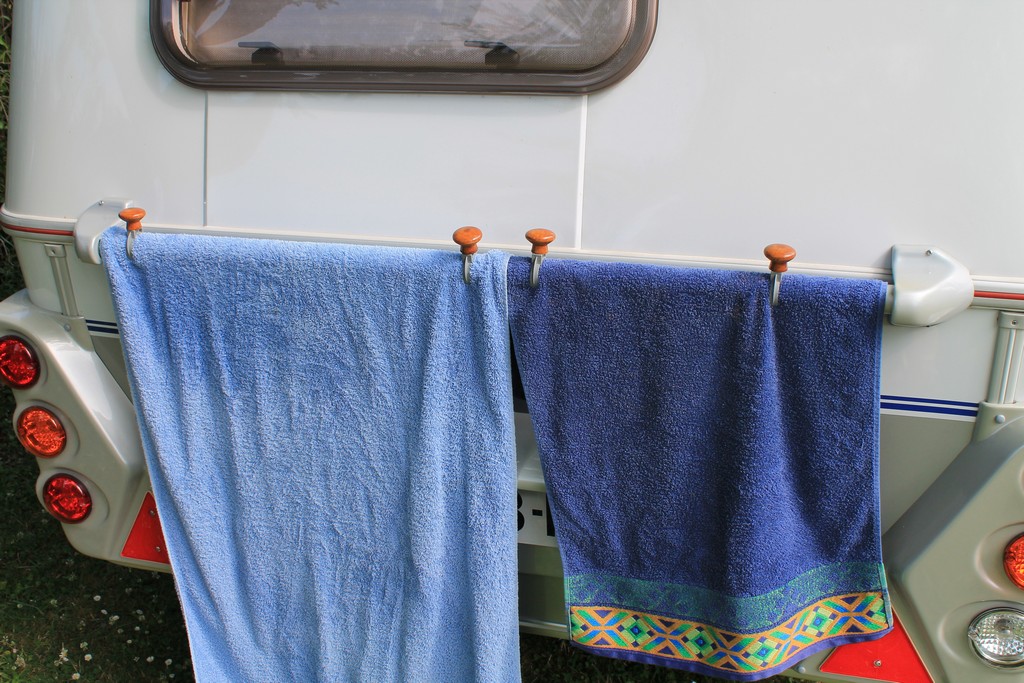

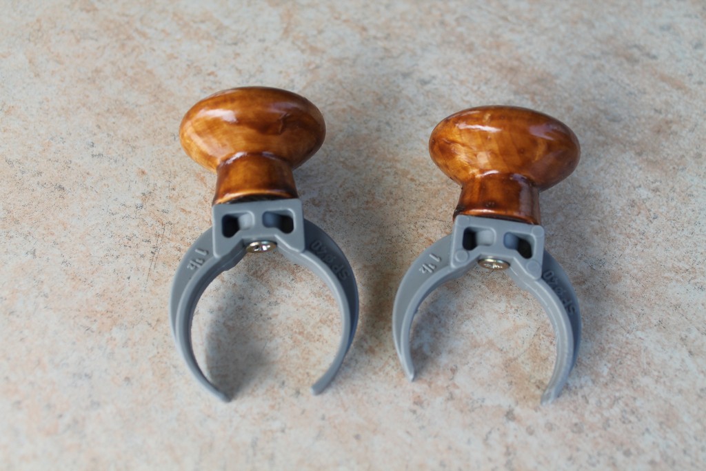

Voilà, comme d’autres éribistes je le pense, j’utilise la Barre extérieur arrière Ø 35 mm (montage sur modèle Touring GT de 2005 a 2007) comme porte serviette et pour éviter que les serviettes ou draps de bain ne glissent j’utilise des pinces, fabriqué avec
-des colliers a clips Ø 40 mm pour tube pvc, dont j’ai réduit légèrement les bouts au cutter pour faciliter le clipsage
-boutons de tirage en bois
-vis à bois tête fraisé de Ø 3.5 mm
Vues des pinces
Vues des pinces
a gauche la pince brut de montage et a droite la pince légèrement modifiée pour un meilleur clipsage

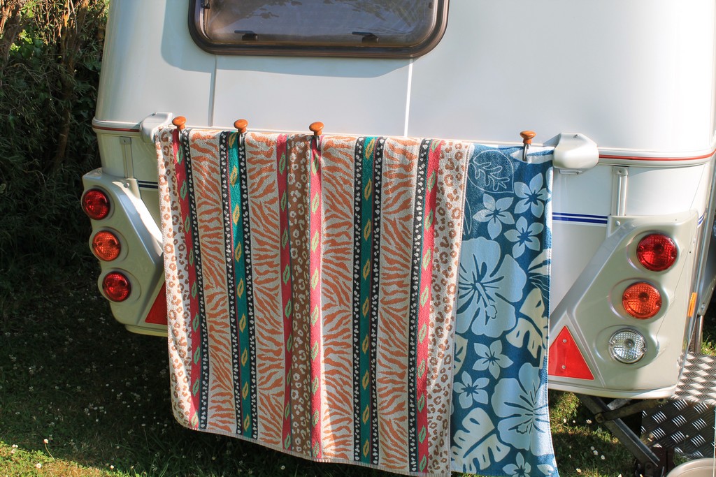

La barre et les serviettes accrochées par les pinces
d'autres serviettes a sécher
