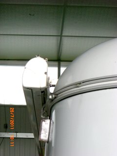

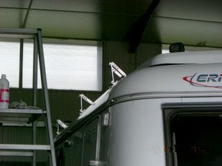

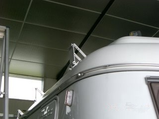

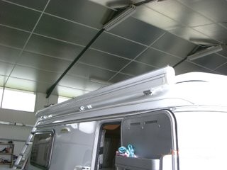

Ou ce système un peu similaire, avec fixations du store à manivelle sur le toit laissant le jonc pour une solette, un auvent, pose effectuée par Atelier Véhicule de Loisirs Cernay 68.
Avant
Store gégé1.JPG (30.73 Kio) Vu 15178 fois
Pendant la modif
store gege2.JPG (38.33 Kio) Vu 15177 fois
store gege3.JPG (34.84 Kio) Vu 15177 fois
store gege4.JPG (33.67 Kio) Vu 15177 fois
Après
store gege5.JPG (42.9 Kio) Vu 15178 fois
