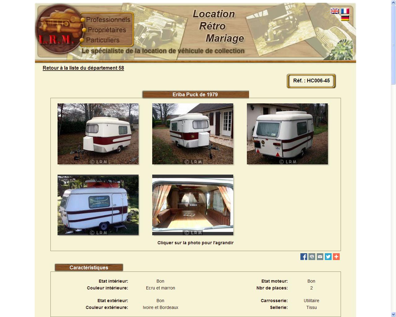

Fabienne!...Serait-ce les mêmes que sur cette Puck de 1979?
PS: Elle est à louer pour 424€ 1er forfait...Avis aux amateurs (c'est avoir le sens des affaires! ;-) !...

Claude, ne te moques pas du Claude :langue3: :langue3: :langue3: :langue3: . Les feux arrières de 79 sont introuvables..... reste a changer les deux sur du neuf :taré1: :taré1: :taré1:

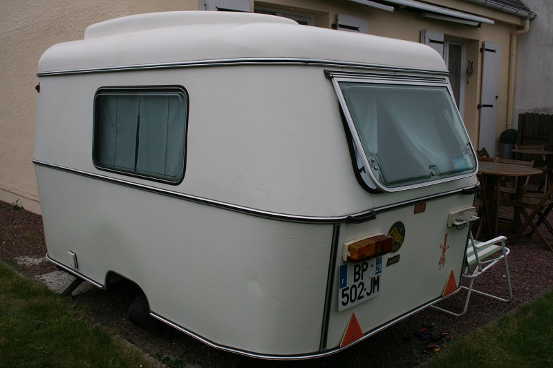

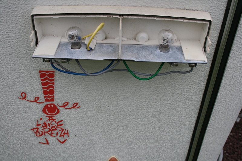

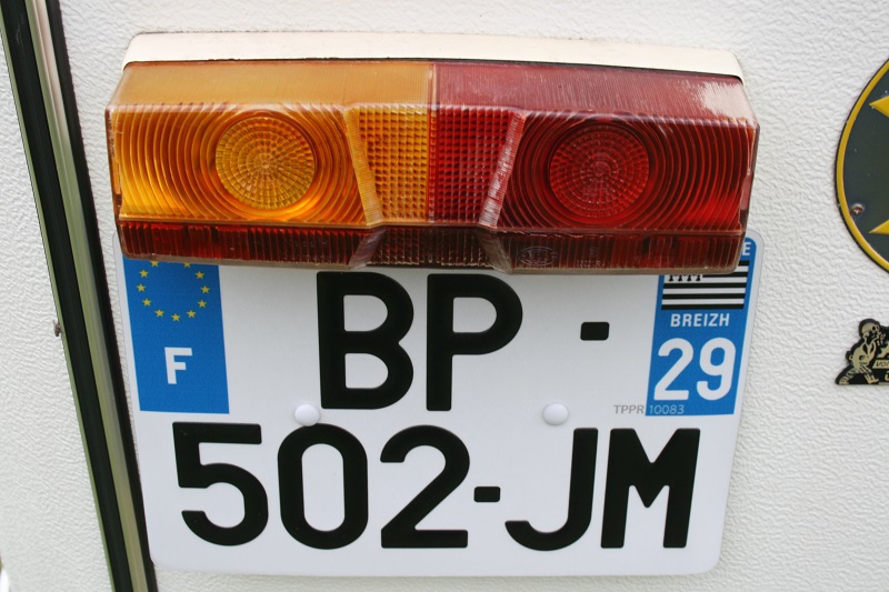

J'ai emprunté un appareil photos et voici notre pov' tit Puck borgne...

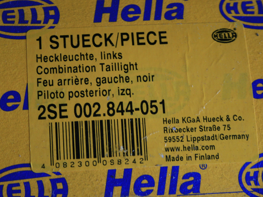

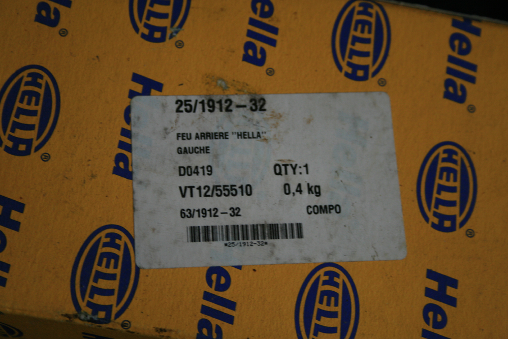

Voici les références des feu que j'ai acheté :

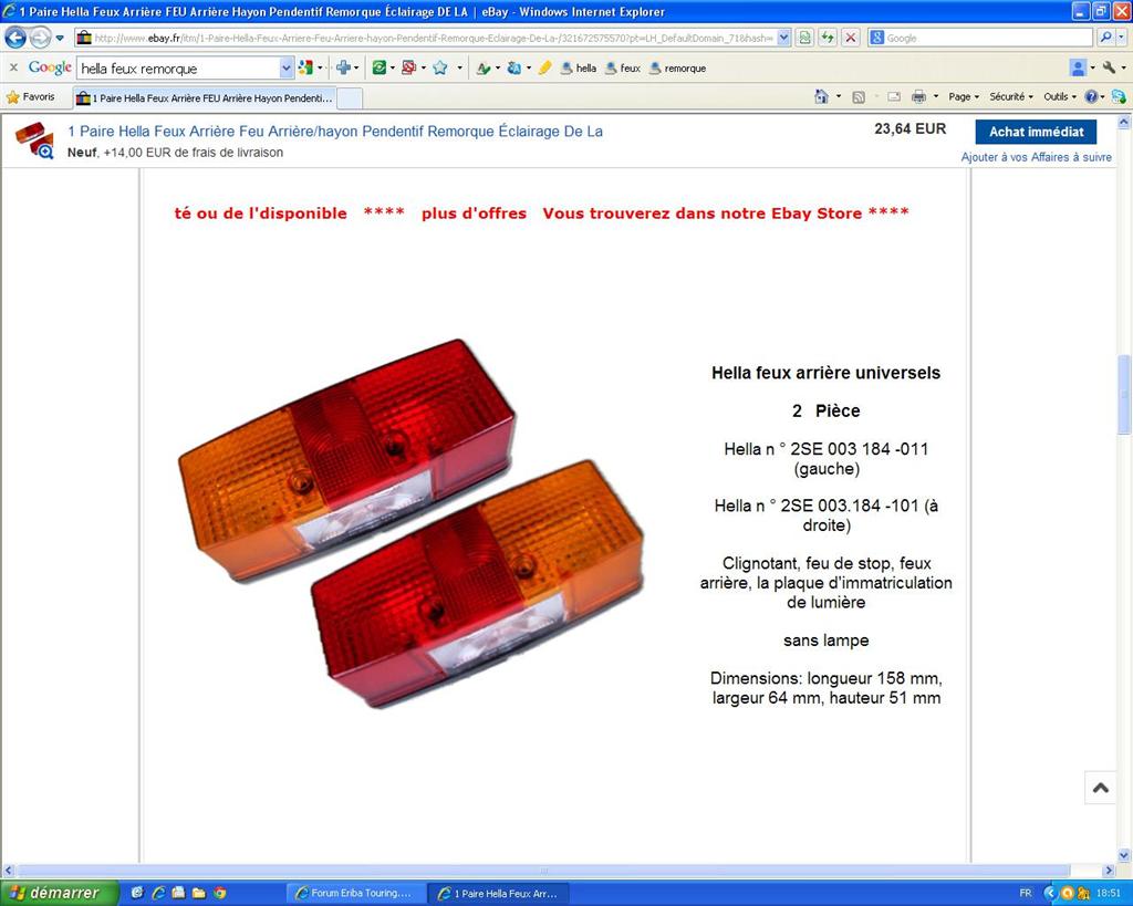

;-) Il y a aussi ça sur Ebay en "Hella"...Fort ressemblant et pas cher!...A voir les dimensions bien sûr, mais je pense que tu ne dois pas être loin de la vérité...Bon choix ;-) ;-)
Helle EBay (Large).JPG (83.78 Kio) Vu 19164 fois
Hella dimensions (Large).JPG (95.34 Kio) Vu 19163 fois

:hello: à tous, je répète que les feux que recherche Fabienne n'existe plus :erk: :erk: Je le sais car j'avais les même sur notre Triton. Ce sont des feux où le cabochon se clipse sur les cotés, le clip se distant et tu perd le cabochon :ghee: :ghee: :ghee: . Donc Fabienne va être obliger de changer les 2 feux arrières.
Vous remarquerez le V central sur le cabochon restant qui n'existe pas sur les références que vous proposez. Voili-Voilou :nono: :nono:

Ah bin non mon cher JP.
Celui que je propose est le même que celui recherché.
Par contre je ne sais pas si ils l'ont en stock....?????

jpmfr-comtois a écrit ::hello: à tous, je répète que les feux que recherche Fabienne n'existe plus :erk: :erk: Je le sais car j'avais les même sur notre Triton. Ce sont des feux où le cabochon se clipse sur les cotés, le clip se distant et tu perd le cabochon :ghee: :ghee: :ghee: . Donc Fabienne va être obliger de changer les 2 feux arrières.
;-) Mais J-P!... :hello: Mon pote!... :hello: Je n'ai jamais dit que c'était les mêmes!...Là, chez Ebay: fixation vissée...C'est mieux que ces 2 clips plastoc-merdique qui finalement, si ils viellissent mal, sont des pollueurs. Ce n'est pas un problème car dimensions identiques, je crois, et se pose en "saillie"...(Rien à voir avec les ports bretons et leurs trui(t)es)... :happy1: ... :mdr2: ...:taistoi: ... :jesors:

Si l'on clique sur le lien que tu as indiqué https://www.rexbo.fr/hella/feu-arriere-2sd002844067 on peut y lire :
Derzeit nicht verfügbar
ce qui signifie en bon français : Non disponible pour l'instant ; donc > Service clientèle et commandes par téléphone
Du lundi au vendredi, de 10h à 14h: 0821 77 00 56 12,5 ct/min depuis une ligne fixe,

:-/ Le gauche a aussi les pattes "cassées"...Ce doit être uniquement ton joint qui tient(colle) le cabochon...M'est d'avis que c'est la totalité à remplacer... ;-)

Dernière petite question de "blonde" :Pin Up : le cabochon manquant sur la photo, est-ce le droit ou le gauche (car en effet, c'est variable selon le placement par rapport à la caravane...).

c est comme dans un bateau , la poupe = l arriere , la proue = l avant
tu la regardes de l arriere vers l avant le coté droit c est le coté de la porte = tribord
le cote gauche = babord c est l autre :flow: :mdr3: :mdr3:
vu l analyse des experts et par sécurité et tranquillité pour tes feux arrieres il serait plus sage de changer les deux :smileyjaune:
