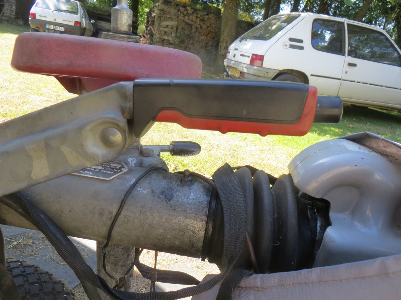

Voici des photos de la poignée de frein, ne sachant pas comment c'est fait à l'intérieur, je n'ose pas enlever le ruban adhésif ! Il était mis lorsque j'ai acheté la : eriba :.
Je n'ai pas, non plus, acheté la poignée.
Est-ce que quelqu'un a déjà fait cette opération ?

Le bouton et le ressort sont maintenus par la poignée plastique.
Poignée frein.JPG (63.41 Kio) Vu 14466 fois

J'ai acheté une poignée neuve + ressort + bouton dans l'optique de les changer, mais je n'ai pas trouvé d'information sur la manière de procéder.
Il faut tout "arracher en force" ?
C'est en enfilant la poignée que le ressort et et le bouton sont maintenus en place ?
Des précautions particulières à prendre ?

J'ai changé ma poignée de frein à main dont le plastique était fendu par le soleil et me souviens pas d'avoir galéré. La poignée se retire en tirant dessus. Profite qu'elle soit au soleil breton....
