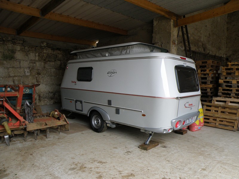

Comment lever ma caravane...
Message non lu par SeptimusFry »
Je voudrais soulever ma caravane pour acceder dessous (la roue de secours). L'essieu semble être enfermé dans une sorte de tube à trois faces en métal plié et je ne sais pas si il peut supporter le poids de la caravane sans déformer. Il n'y a aucun point de levage qui semble être mentionnée dans certains postes sur le net.J'ai lu que l'on garde la caravane attachée à l'attelage, mais ça me semble permettre le levage être loin du centre de gravité et devrait mettre contrainte asymétrique sur le châssis. N'importe quelle aide le plus apprécié. Troll 530 (2007)

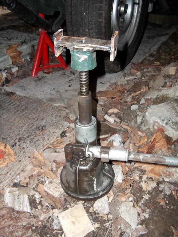

Re: Comment lever ma caravane...
Soit mettre un cric dans le tube carré prévu à cet effet à coté de la roue (cric à vis verticale du genre voiture Ford, à trouver à la casse) ou un cric hydraulique sous l'essieu au plus près de la roue, sécuriser avec une chandelle et les vérins, il n'est pas utile d'être attelé, caler la roue opposée et la jockey, ou le frein à main si pas d'intervention sur les freins !!!!

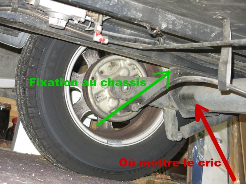

Messages : 21485

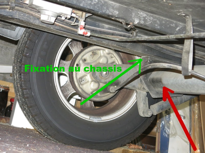

Mettre le cric au plus près de la fixation de l'essieu sur le chassis
Support cric3.jpg (141.74 Kio) Vu 38639 fois
Support cric3.jpg (143.51 Kio) Vu 38613 fois

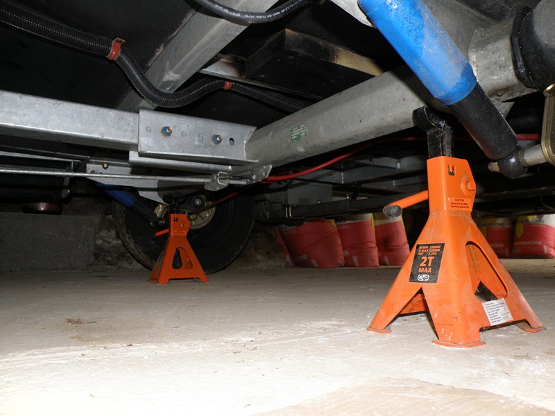

Bonsoir Denbigh
Sur ta troll tu n'as pas de tube pour mettre un cric, c'est même déconseillé sur les châssis des trolls.
Regarde ces photos et fait comme moi, NO PROBLEM!!!, assures toi de freiner la cara et de lester ta flêche!!, le centre de gravité va être déporté
Bon courage, binbin

eribabinbin a écrit :Bonsoir Denbigh
Bon courage, binbin
Votre troll est tres recente, je pense? Merci pour les photos et les bon conseils. C'est juste comme je l'ai fait.

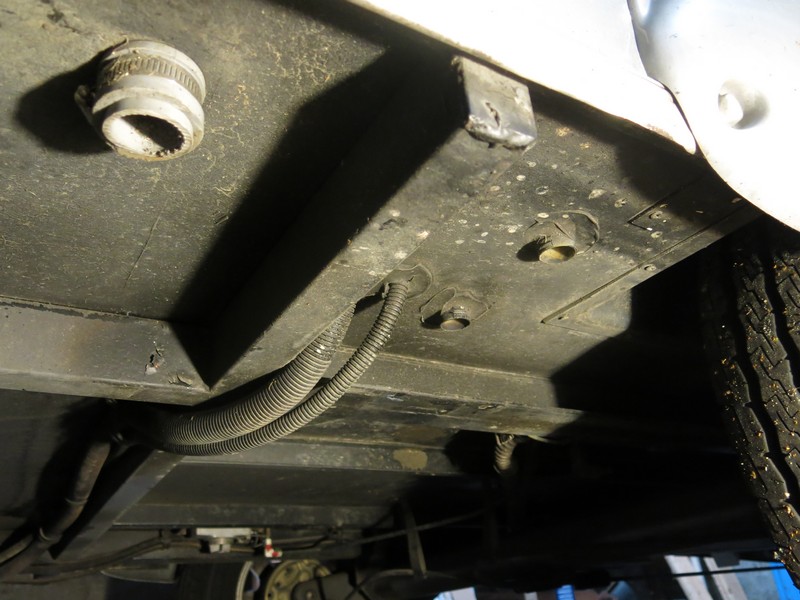

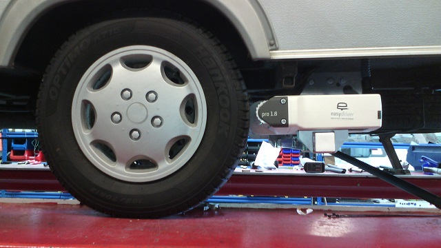

Les carrés d'origine pour placer le cric sont juste au dessous du moover , j'aime pas . Alors adaptation d'un support sur un cric de (3 tonnes utiles) . en position sur le chassis devant l'amortisseur , la cagouille et équilibrée au levage . Cdlt
le cric en position de levage
détail
détail
IMG_20151008_162303 paint.jpg (83.55 Kio) Vu 37749 fois

je viens de changer les amortisseurs sur ma troll . j'étais parti en mode touriste, une clé plate de 19 et un cliquet 1/2 avec rallonge et douille de 19. Les amortisseurs j'en ai déjà changés quelques uns
le moover bloquait pas mal l'accès aux écroux de la tête d'amortisseur car il fallait aussi enlever la patte contenant l'entretoise.
bien galère à faire sans fosse. je suis aller chercher un pétard et ça m'a vraiment bien aidé.
Les amortisseurs avient mauvaise mine mais ne fuyait pas. par contre la visserie était impeccable.

fred72 a écrit :hello
le moover bloquait pas mal l'accès aux écrous de la tête d'amortisseur car il fallait aussi enlever la patte contenant l'entretoise.
Les amortisseurs avaient mauvaise mine mais ne fuyait pas. par contre la visserie était impeccable.
voilà, je vais voir ce que ça donne pour notre petite virée.
fred
