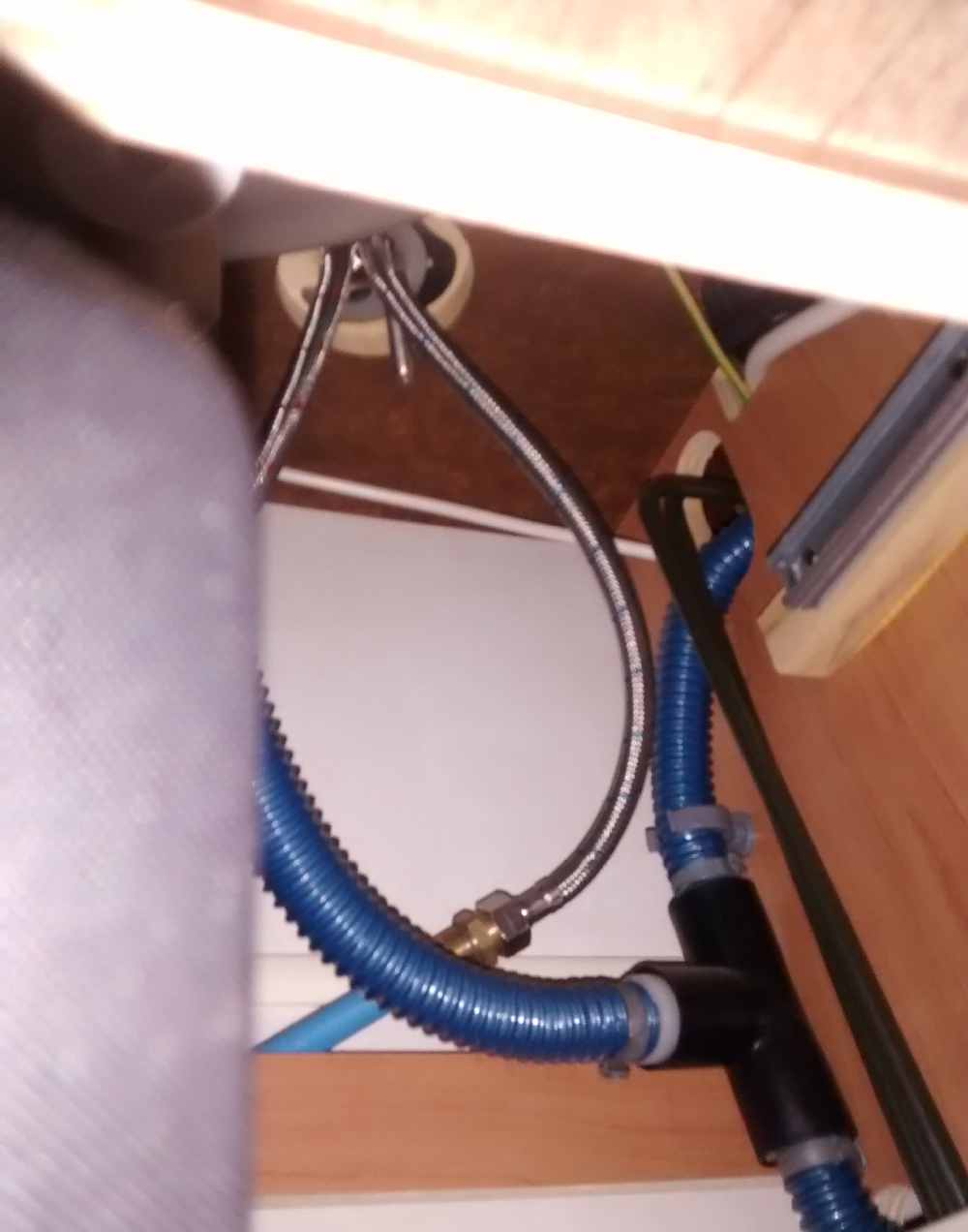

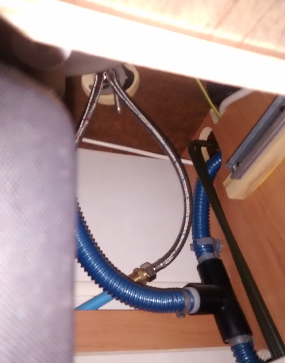

donc voici une photo du robinet de la cuisine vu de dessous. Il y a un tuyau bouché qui est là pourquoi ? peut être une option pour l'eau chaude ? car l'eau au robinet n'arrive que lorsque nous branchons un tuyau d'un robinet extérieur sur la caravane. Pouvons nous mettre d'après vous un bidon dessous, avec une petite pompe et se brancher sur le tuyau existant qui ne sert à rien ?

le tuyau qui descend et est bouché au bout par un bouchon (en cuivre) est celui qui part vers la gauche sur la photo ! :roll:

C'était p'tet un mélangeur, eau chaude/eau froide, et l'arrivée eau chaude est bouchée (ça vaut mieux!!!!) comme pas de : Photo : de la chose ...... :mrgreen:

oui mais est ce que sur ce tuyau je pourrais brancher une pompe avec un jerrican dessous pour avoir de l'eau au robinet comme dans la salle de bain ?
Re: Robinet cuisine 430 GT TRITON ERIBA 2005
oui cela a été transformé
rare sont les ériba avec arrivée " eau de ville " d'où le bouchage du tuyau d'arrivée d'eau chaude
par contre si tu relis ce tuyau sur le tube arrivant de la pompe ( qui est ou du coup ? ) tu risque d'envoyer de l'eau dans les 2 sens .... grave si tu te relis eau de ville tu va faire exploser ton reservoir caravane
il me semble y avoir beaucoup de bidouillage .... niveau eau entre le WC et l'evier ....
