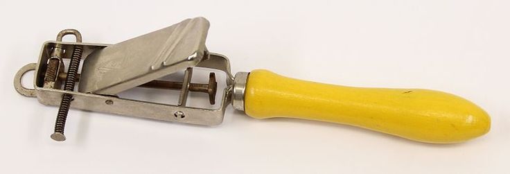

Si ça peux aider, j'ai trouvé dans un magasin "Nature et découverte" une pierre à briquet et sa râpe .J'ai plus tôt l'impression que ça doit servir aux scouts !
C'est juste pour info, si ça peut servir.

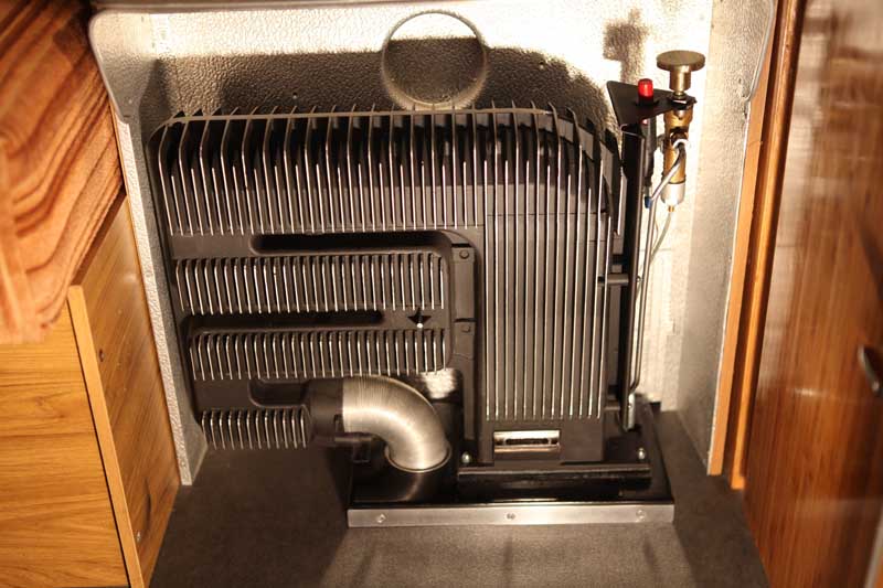

Sb 1800.jpg (85.27 Kio) Vu 6207 fois

peut importe l'arrivée d'air frais , la photo que tu mets c'est un piezzo electrique manuel ........
j'ai le même chauffage en electrique ; soit le 1800 E ; avec un boitier pile pour démarrer et relancer en cas de coupure de la flame
je persiste , jamais vu de piezzo à pierre sur un corps de chauffe truma ....
Je n'ai jamais dis le contraire et pour être encore plus précis c'est un Piezo manuel uniquement
Oui je connais le 1800 E et celui que tu vois en photo en était un avec le petit boitier en plastoc marron, seulement comme je l'ai dis
L'allumage était mort (je n'ai pas précisé que le système d'allumage automatique l'était aussi)
Tu as tout a fait raison de persister car un piezo à pierre ça n'existe pas.
soit c'est un piezo ou soit c'est une pierre
