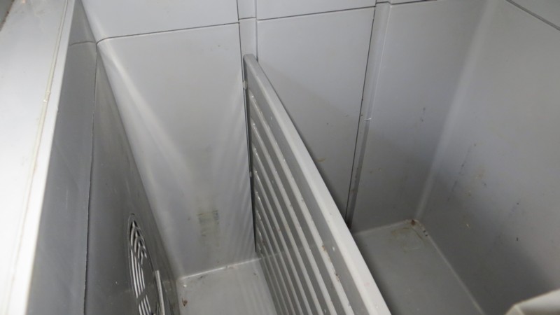

L'expérience semble concluante, la consommation est nettement moindre qu'avec un effet Peltier, maintenant avec une température extérieure de 18/20° ont est loin de la réalité, lors de nos voyages, à l'intérieur du véhicule souvent 30°, voir même 40° lors de stationnement en plein cagnard. Ça laisse réfléchir pour un changement de frigo voiture, avec une température interne nettement plus basse que le Peltier Waeco Tripicool TC35 que nous avons.
Ce qui me chagrine le plus, c'est qu'il n'y ai pas de cloison amovible pour caler 3 bouteilles, bouteilles que l'on "surcale" en alternant plastique et verre ou en rajoutant des pots plastique entre elles, pour éviter les chocs ....sur les mauvaises routes ou pistes.
Ça nous laisse le temps de réfléchir avant le prochain départ, merci pour ton test.

.LANDERIBA a écrit :![]()
Ce qui me chagrine le plus, c'est qu'il n'y ai pas de cloison amovible pour caler 3 bouteilles, bouteilles que l'on "surcale" en alternant plastique et verre ou en rajoutant des pots plastique entre elles, pour éviter les chocs ....sur les mauvaises routes ou pistes.On pourra toujours faire une séparation en fil inox, amovible calée dans le fond du frigo.
Ça nous laisse le temps de réfléchir avant le prochain départ, merci pour ton test.![]()
Effectivement , il n'y a pas de système de cloisonnement , c'est ce genre de petites choses qui différencient la gamme d'entrée de gamme mobicool de la gamme du dessus waeco .
Et en fait j'avais regardé de très prés la Tropicool TC35 qui reste la meilleure glaciere à effet peltier du marché . et franchement si j'avais une glacière comme la tienne , je ne suis pas convaincu du tout que cela soit vraiment intéressant de passer à une glaciere de type mobicool FR35.
Et oui on est loin des conditions réelles , je n'allais pas chauffer ma maison à 38 °C pendant 4 jours pour les besoins du test
mais tu remarqueras que j'ai tout de même pris des valeurs théoriques de " forte chaleurs " pour mon calcul d'autonomie.
