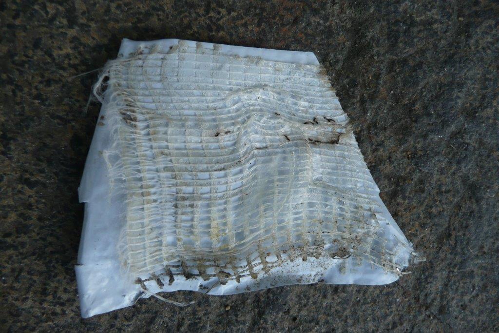

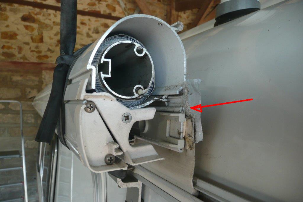

Où puis-je me procurer ce type d'adhésif?
Couleur: gris, largeur 50 mm, mais surtout "armé et renforcé" d'une toile, pour coller sur la bavette pvc assurant l'étanchéité entre le store Omnistore 2000 et la caravane, posée par M. Coste, La Rochelle caravane en 2011. Il m'en faudrait env. 50 cm. En magasin de bricolage ou accessoires de camping (Narbonne, etc...) cet adhésif n'a pas cette toile et est donc, moins "costaud".

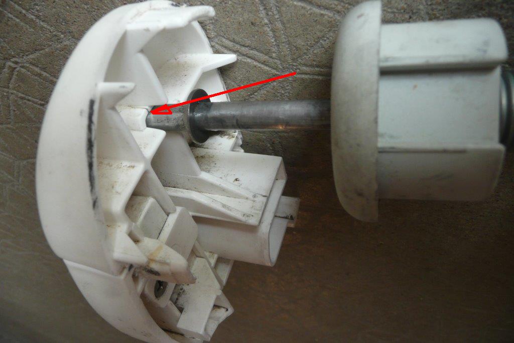

Pourquoi en avoir l'utilité?

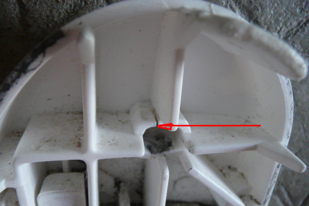

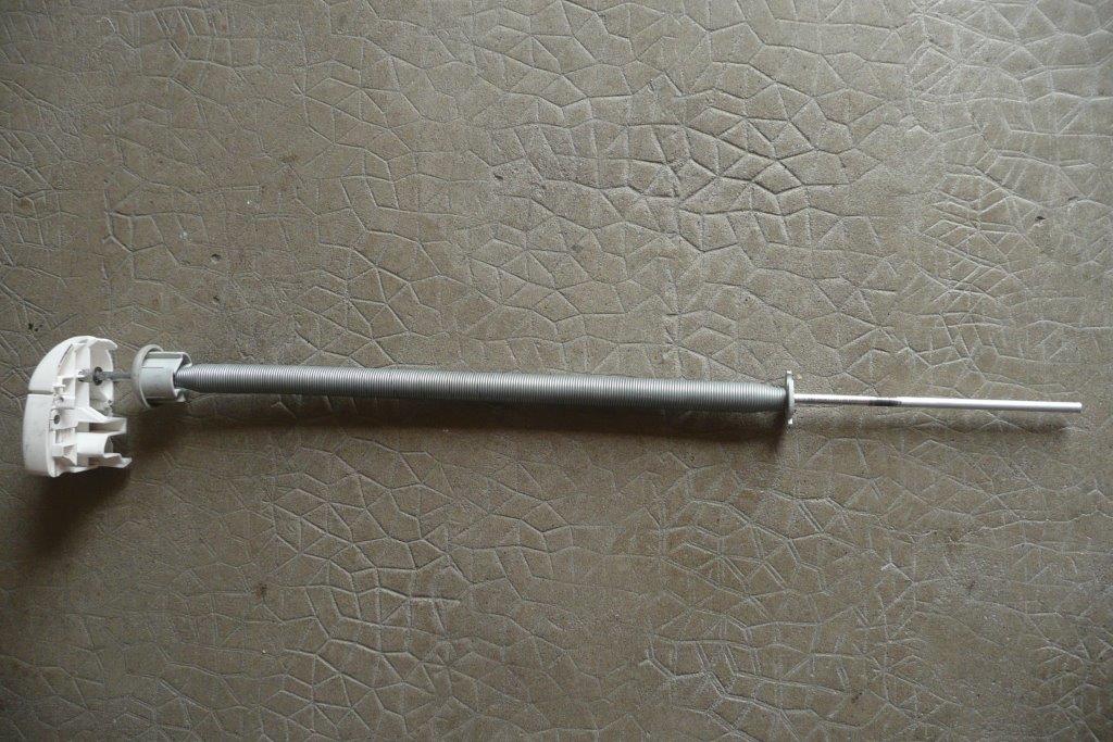

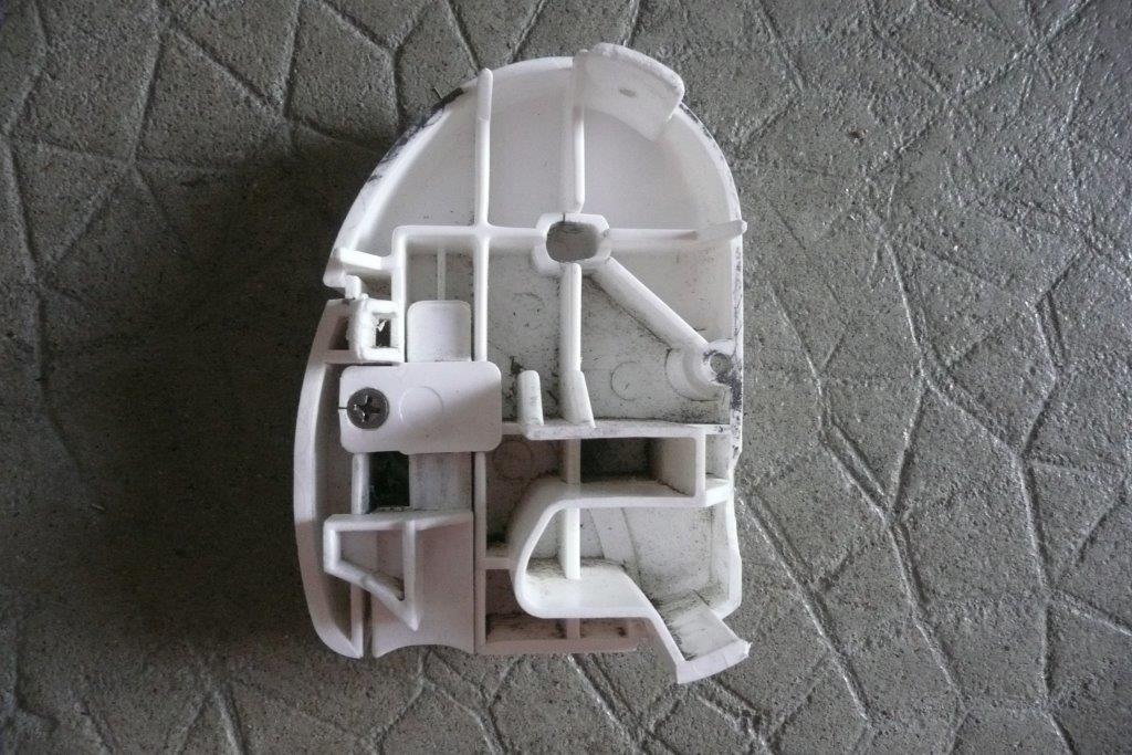

Parceque j'ai dû en couper un morceau pour démonter les embouts du store, car le logement rectangulaire, situé dans les embouts, face intérieure, qui sert de butée et à emprisonner la tige du ressort était éclaté. Normalement, lorsque l'on tire sur le store pour le déplier, la tige reste bloquée dans son logement et le ressort se tend; lorsque l'on rentre le store le ressort se détend. A force de manoeuvrer le store le logement s'est cassé et la tige tournait dans le vide, le ressort ne faisait plus fonction.
ATTENTION Lorsque l'on remonte les embouts, il faut engager la tige du ressort dans son logement et "visser" (tourner) cet ensemble d'env. 18 à 20 tours, pour tendre le ressort, avant de l'emboîter dans le caisson du store et surtout, surtout touner le côté gauche dans un sens et le côté droit dans l'autre sens. Conseils donnés par Omnistore. J'ai la notice de montage en PDF.
