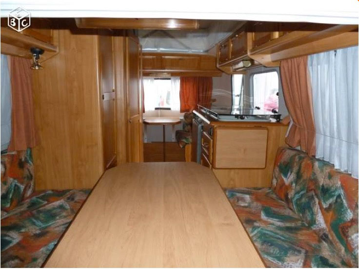

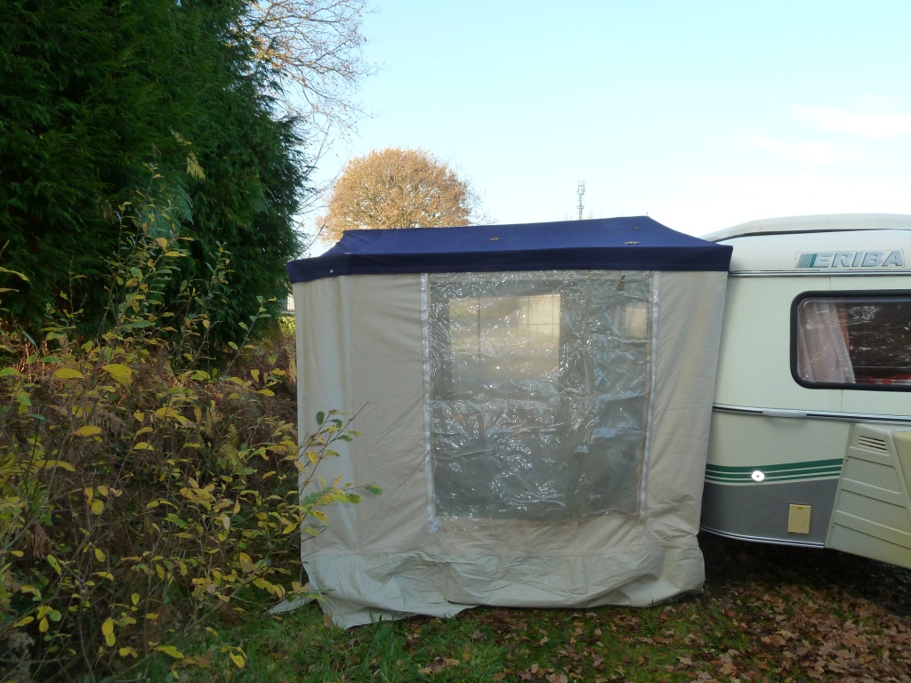

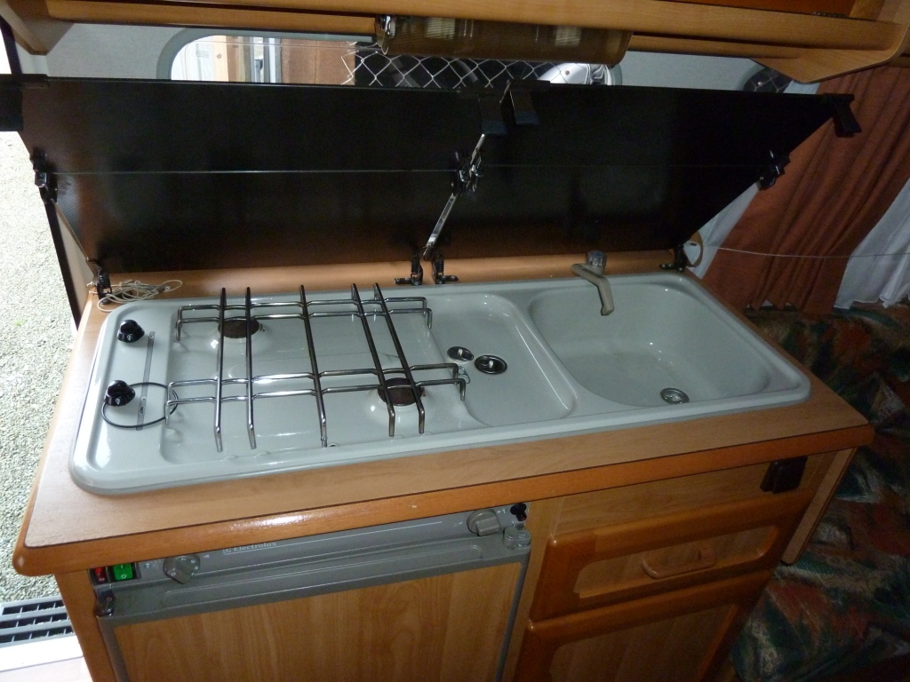

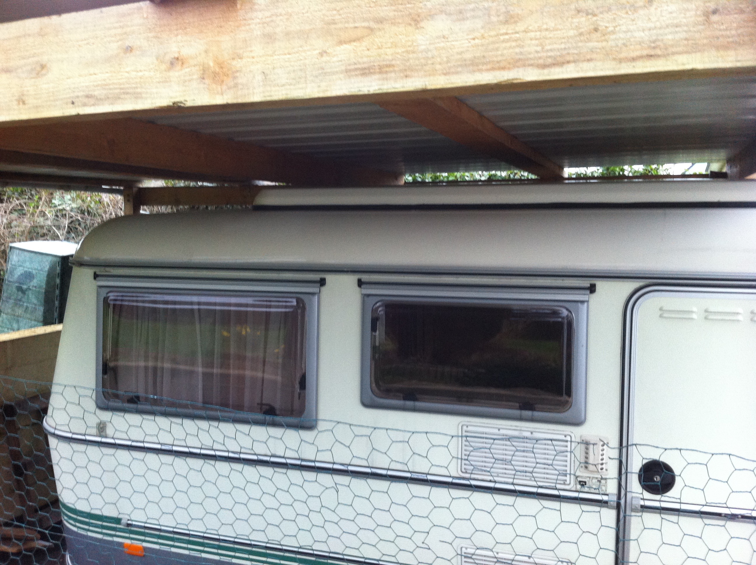

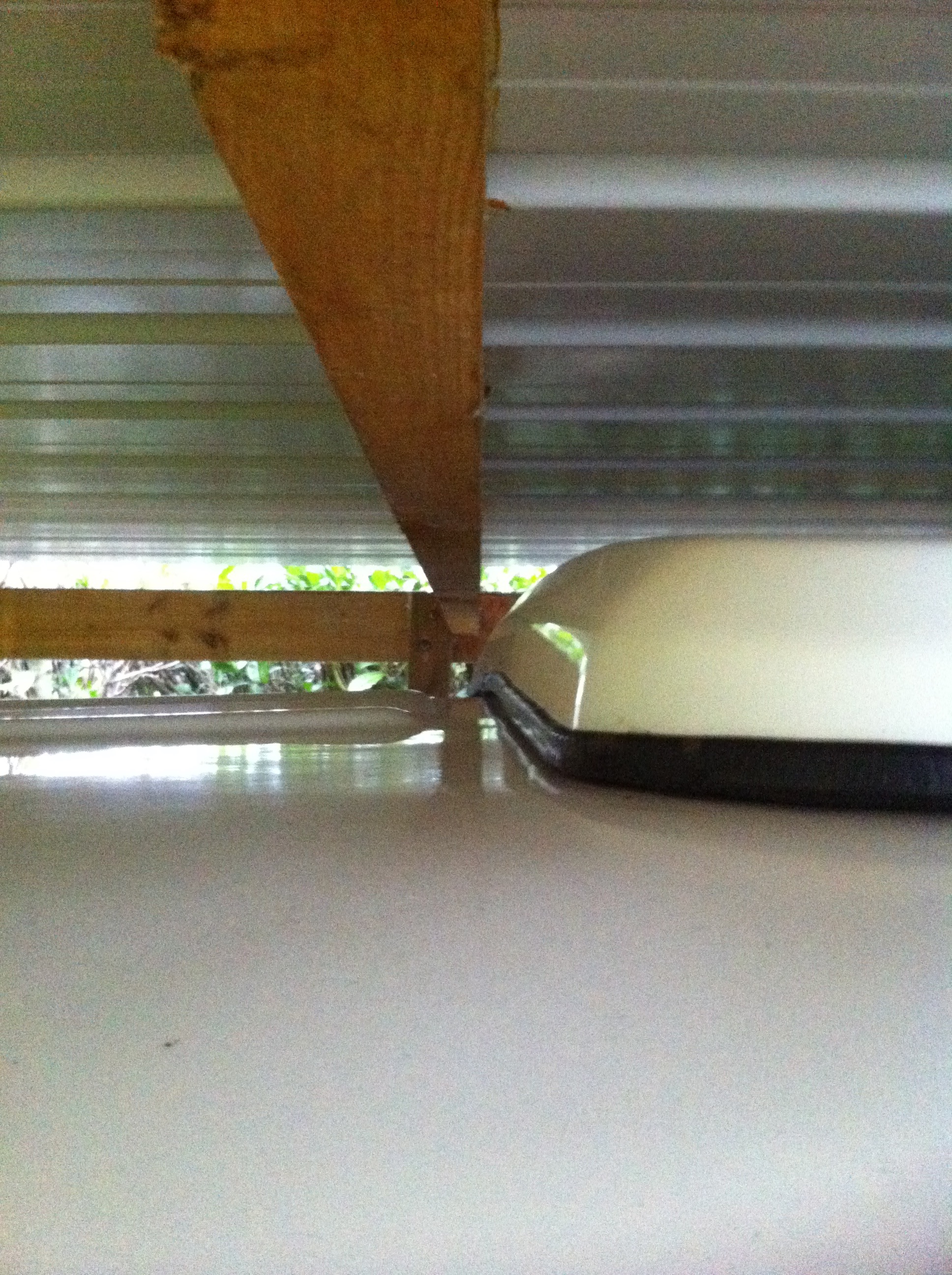

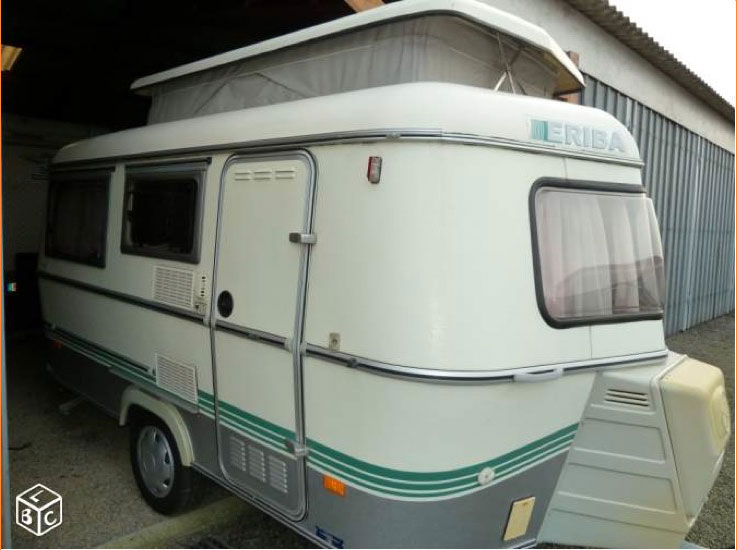

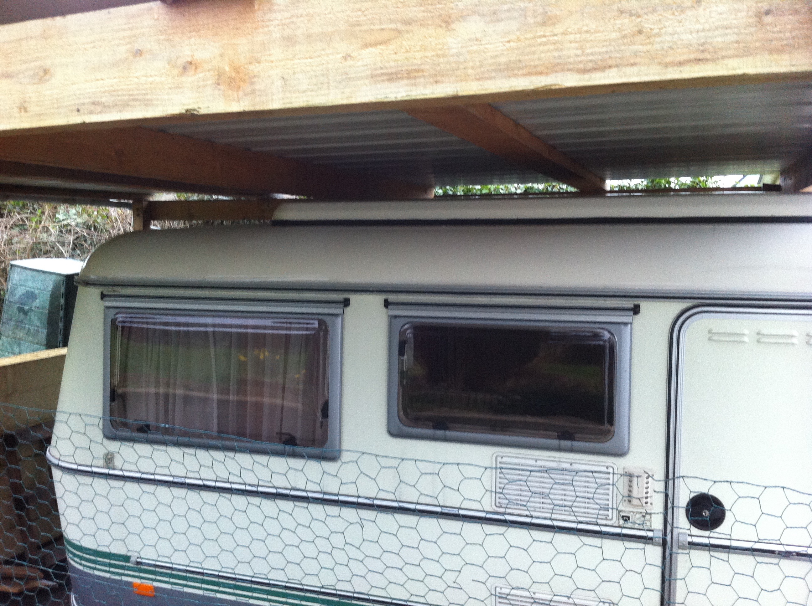

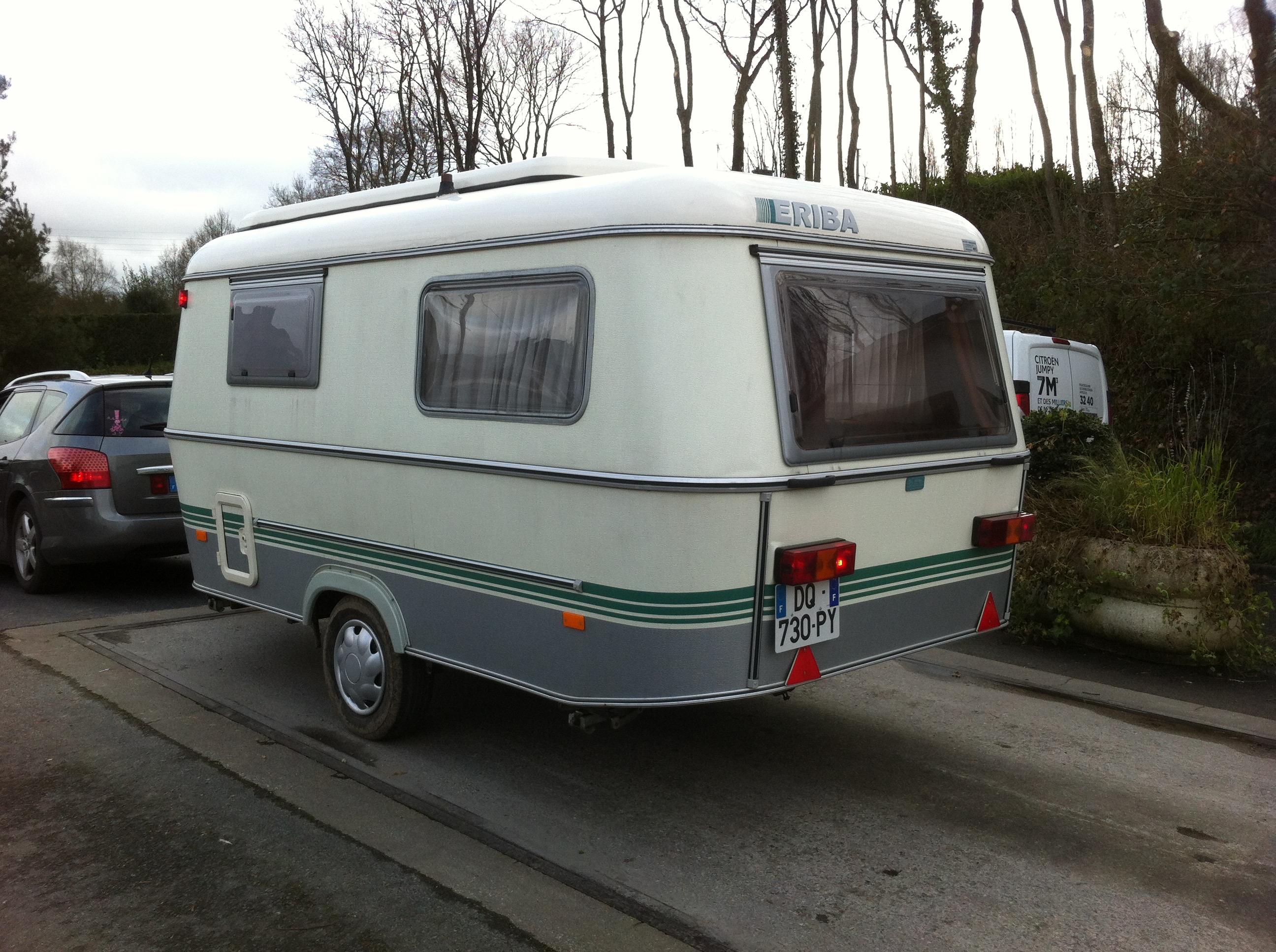

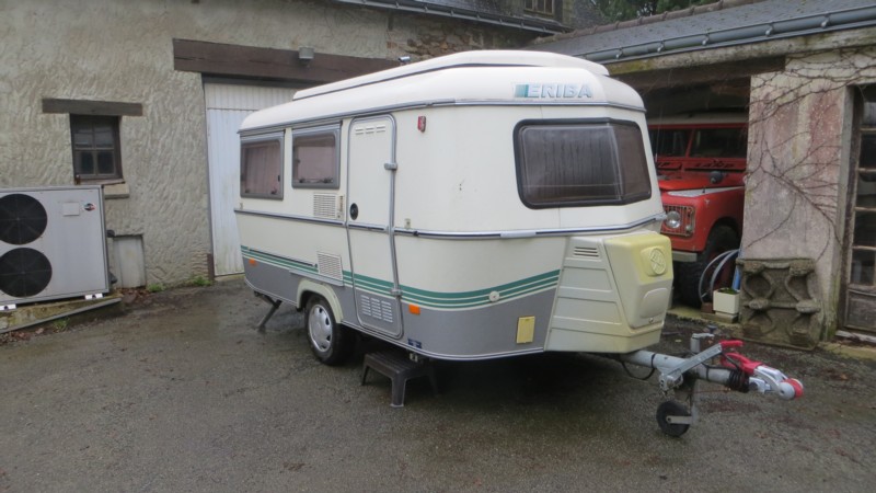

Ça y est j'ai trouvé une Triton 430 de 1995 hier (le 16/01/2016). J'ai donné un acompte et je vais la chercher mardi avec mon ami LandEriba car je n'ai pas d'attelage sur ma Peugeot 407SW 1,6 110CV

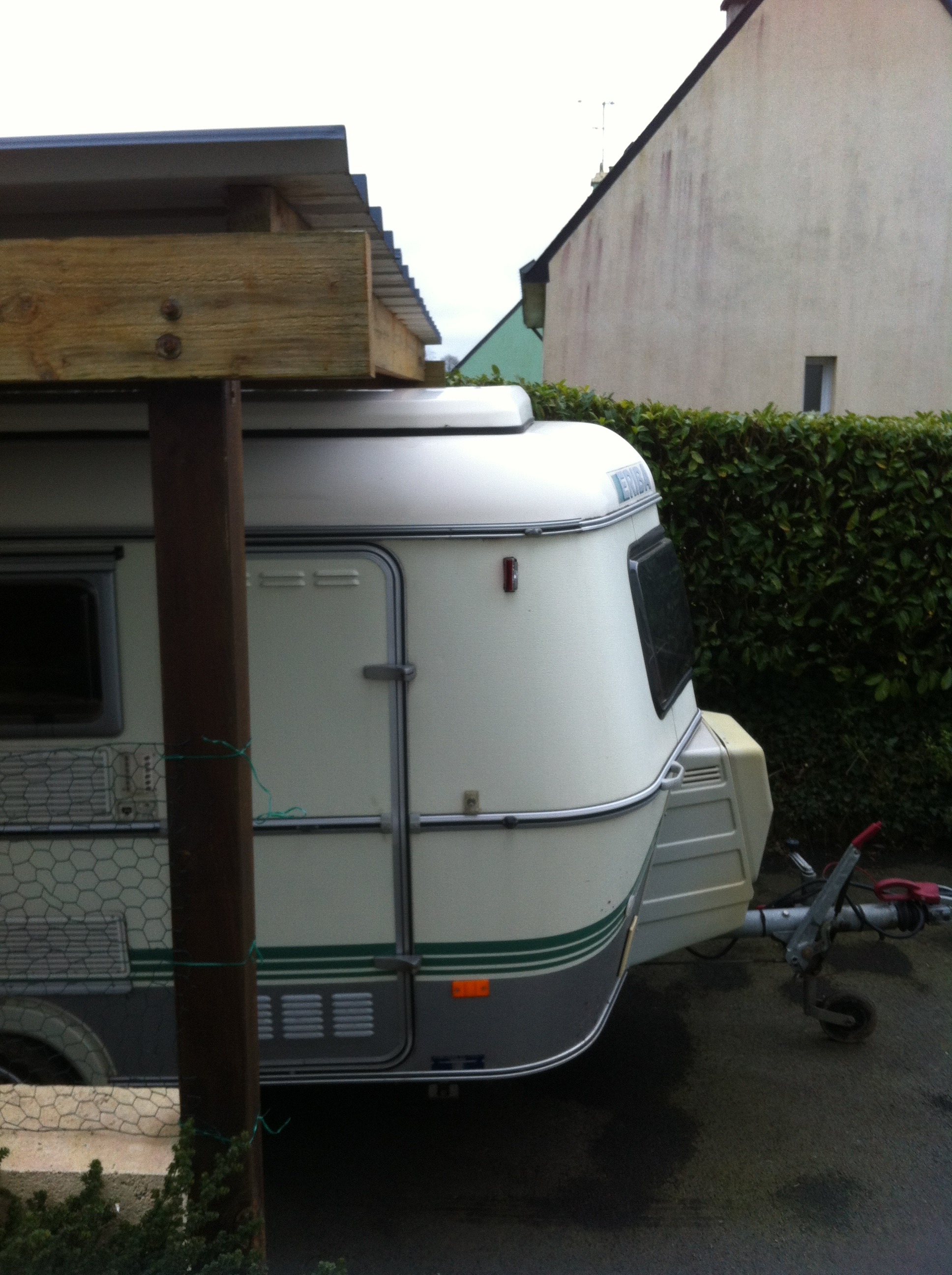

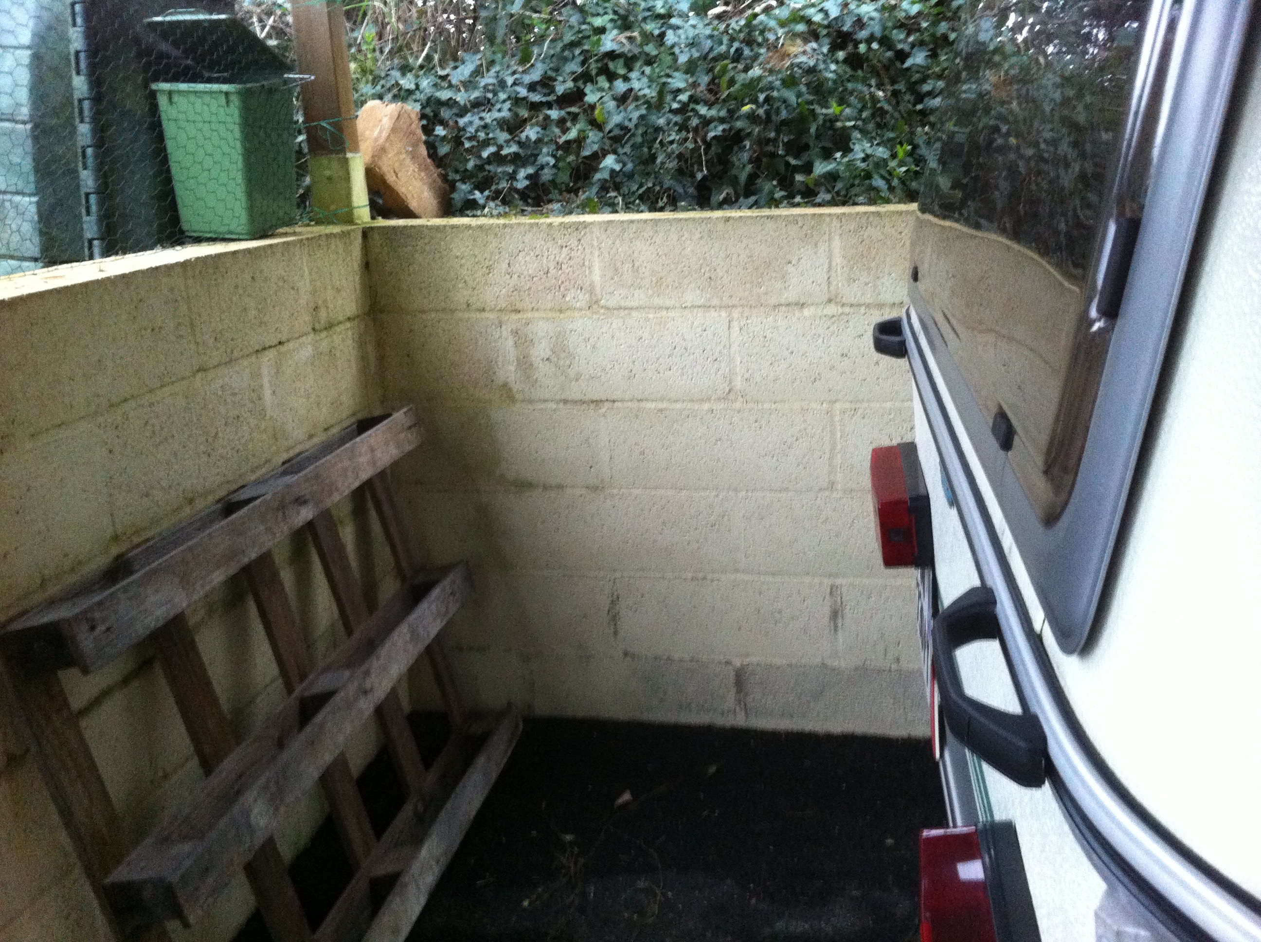

Voici donc les photos de la belle...avec ses bandes vertes toujours stockée à l'abri de la pluie
Il n'y à plus qu'a... : Cara :
Dans l'abri ou elle est stockée

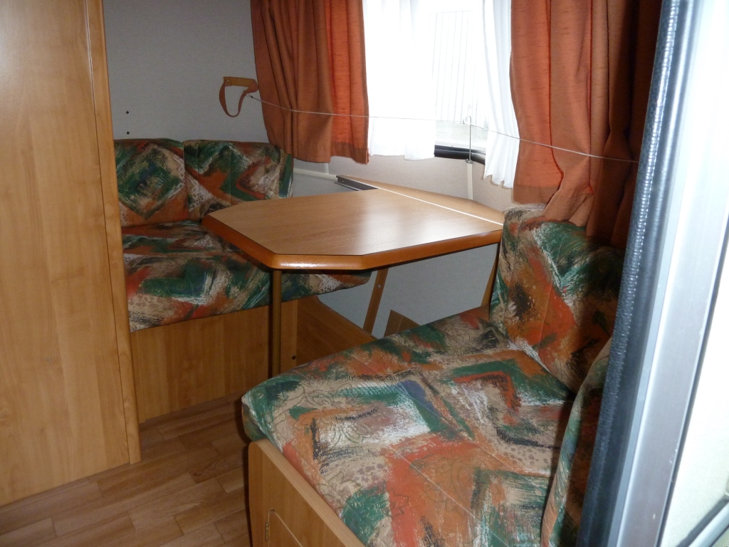

Eriba table devant.JPG (357.43 Kio) Vu 41546 fois

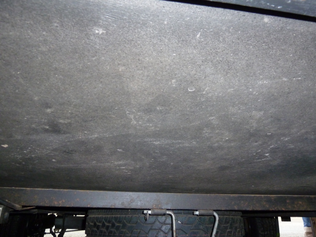

Eriba dessou.JPG (394.54 Kio) Vu 41546 fois

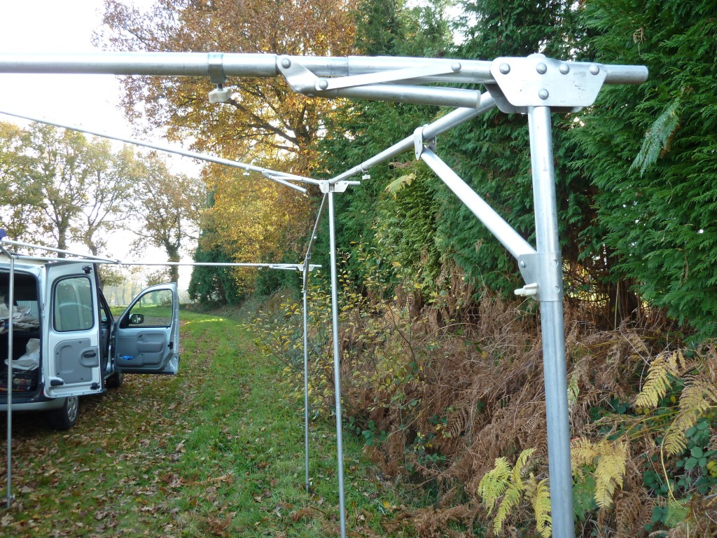

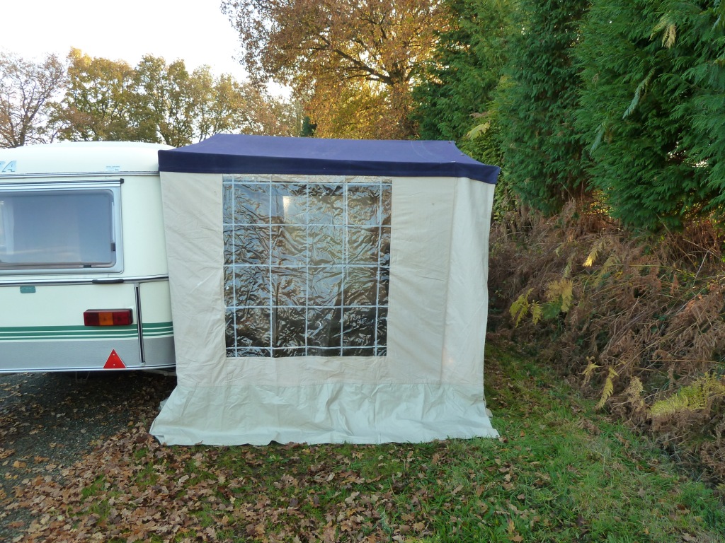

Eriba auvent.JPG (365.02 Kio) Vu 41546 fois

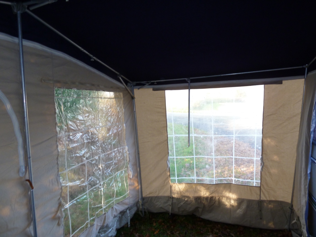

Eriba auvent inter.JPG (388.29 Kio) Vu 41546 fois
Eriba avant cote auvent.JPG (343.02 Kio) Vu 41546 fois
Eriba auven cote arriere.JPG (358.5 Kio) Vu 41546 fois
Eriba montage auvent.JPG (364.65 Kio) Vu 41546 fois

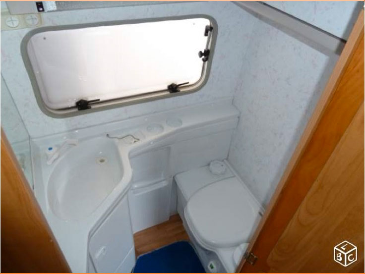

Un eribiste de retour :super: à vous les belles balades : Cara : avec un nouveau tracteur?
J'ai vu un joint gris dans la SdeBain, et cuisine non ?
Bonne route, BINBIN.
Pour les joints, j'avoue que ça ne m'a pas frappé !

Attention Fernand, les charnières des couvercles du meuble cuisine sont en Zamac et cassent facilement avec les cahots de la route. je te ferai parvenir ce qu'il faut pour supprimer cet inconvénient.

Et un vrai auvent,robuste,idéal pour le hors saison...en route pour de belles découvertes :flow:

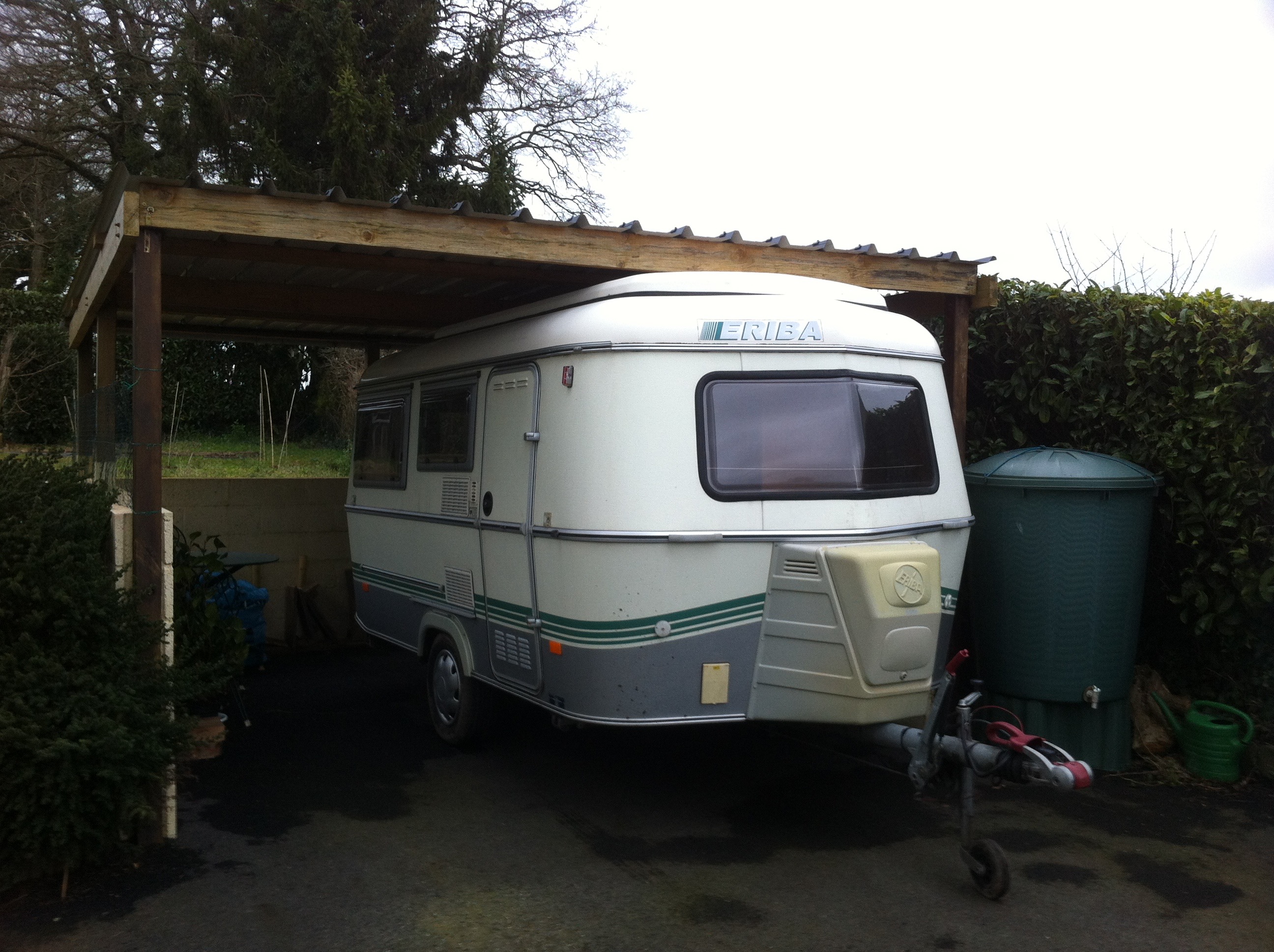

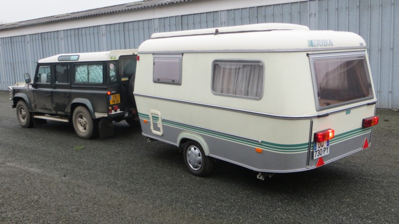

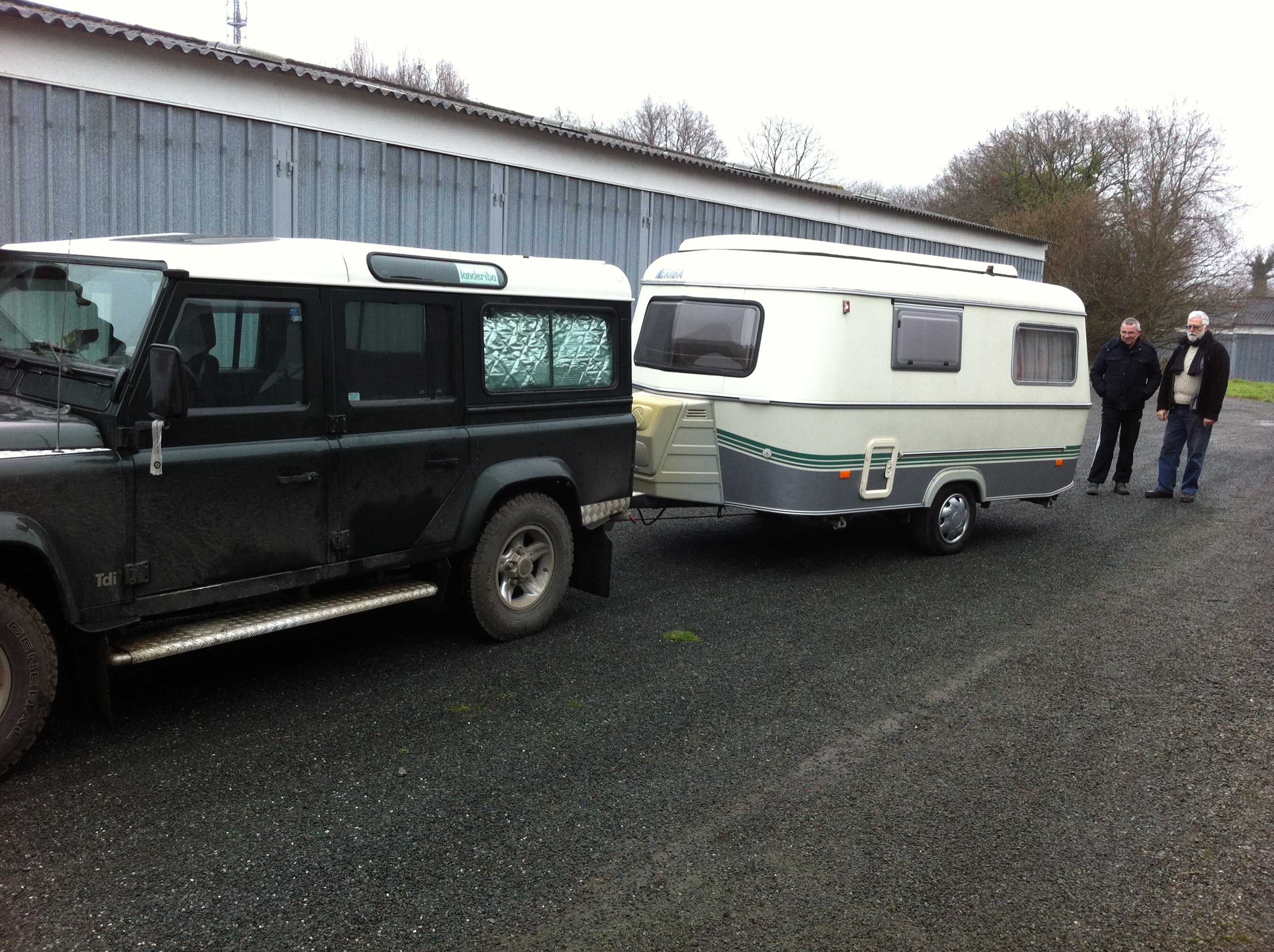

Voilà la belle au moment du départ et quitter ses anciens "parents".

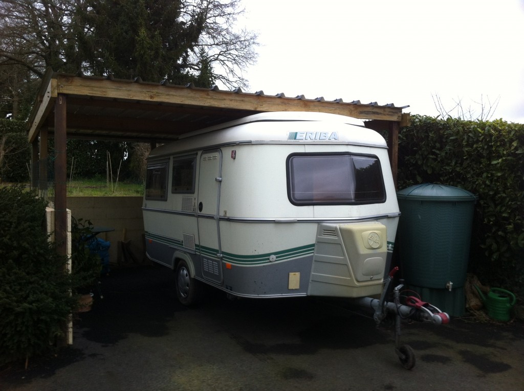

Arrivée à la maison quelques pour vérifications
La 1ère à faire sera de regarder pourquoi la tête d'attelage tourne sur 360° !!!! D'autant qu'il y a un anti lacets Alko 3004 .....
Si vous avez des renseignements à ce sujet je suis preneur, doc, vues en éclaté etc.... avant de l'autopsier :mdr3:
Effectivement les joints des fenêtres sont gris, pas encore fendus, seul le joint de la vitre avant a été changé.

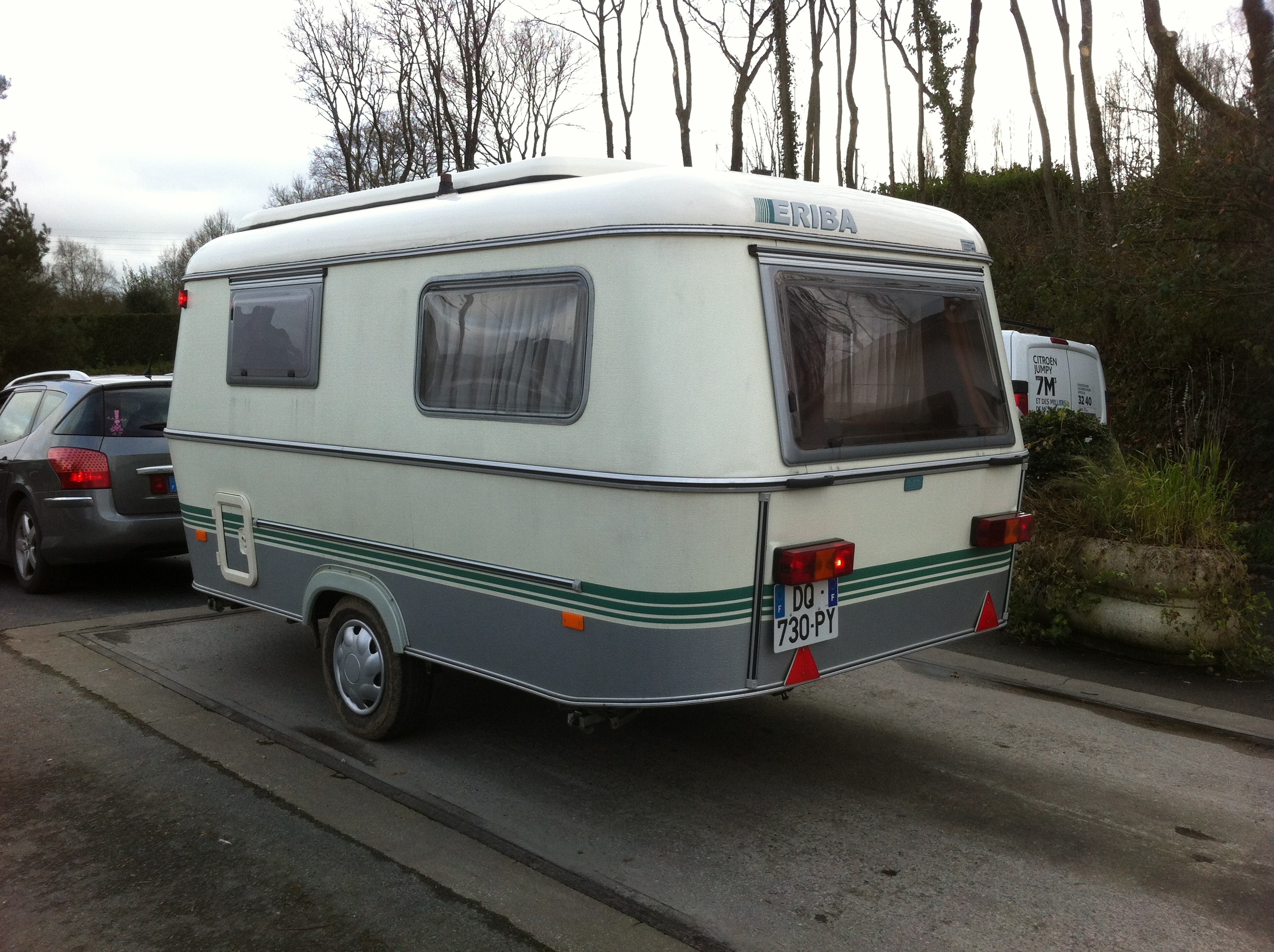

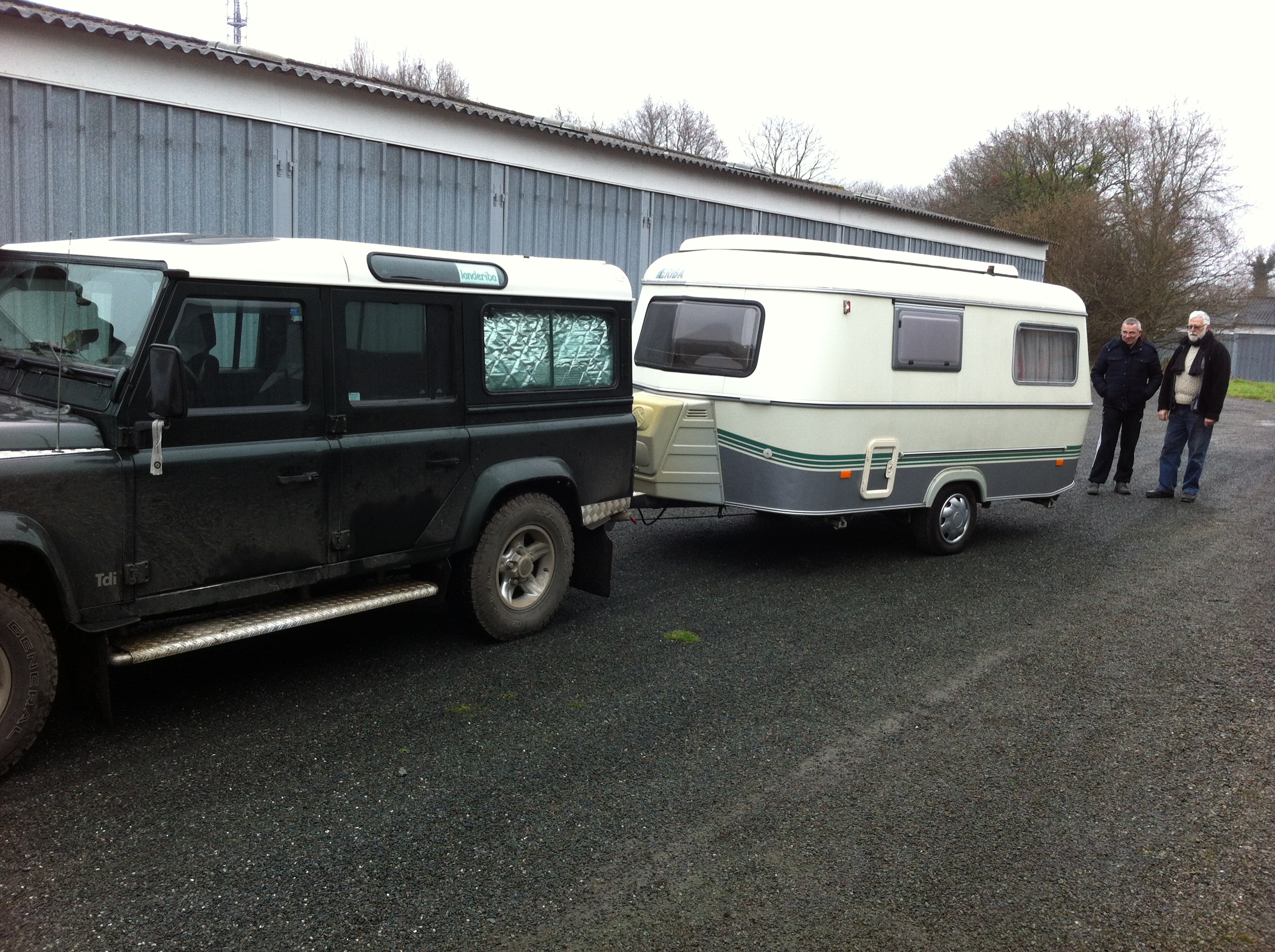

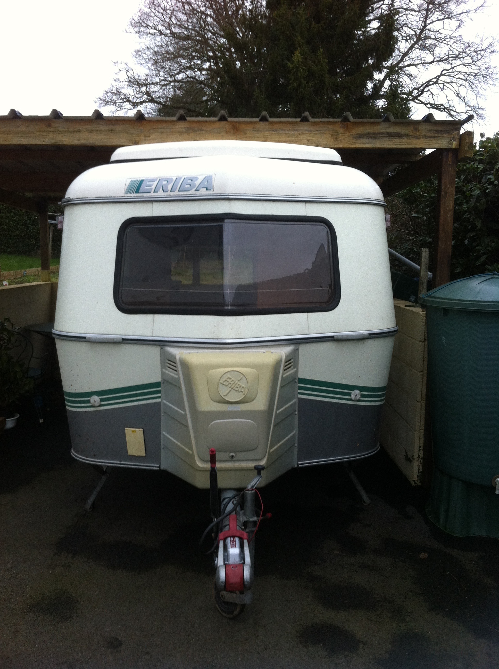

Le fichier joint IMG_3412RED.jpg n’est plus disponible.
Arrivée à la maison pour quelques vérifications
Le fichier joint IMG_3413RED.jpg n’est plus disponible.

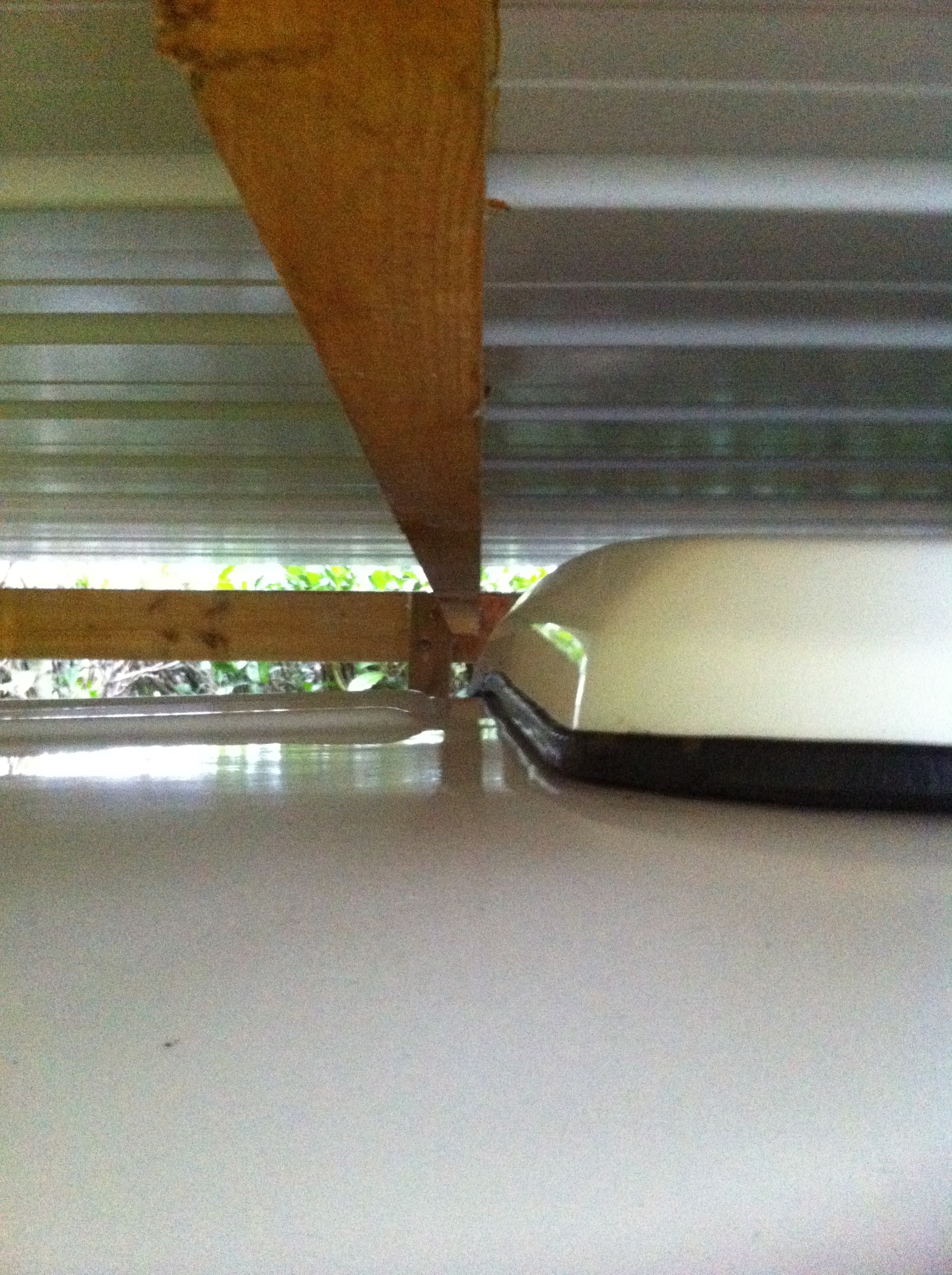

Voilà pourquoi cette caravane m'a fait tourné la tête :( :frime: mais je suis certain que les grands spécialistes Eriba du forum vont pouvoir nous aider à remettre cette tête d'attelage dans le droit chemin :]
Encore mille merci à mon ami JP pour avoir été chercher avec son Land & moi, la Triton en Côte d'Armor

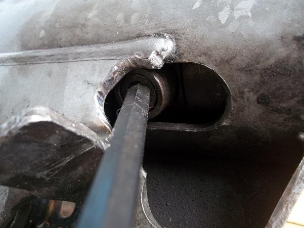

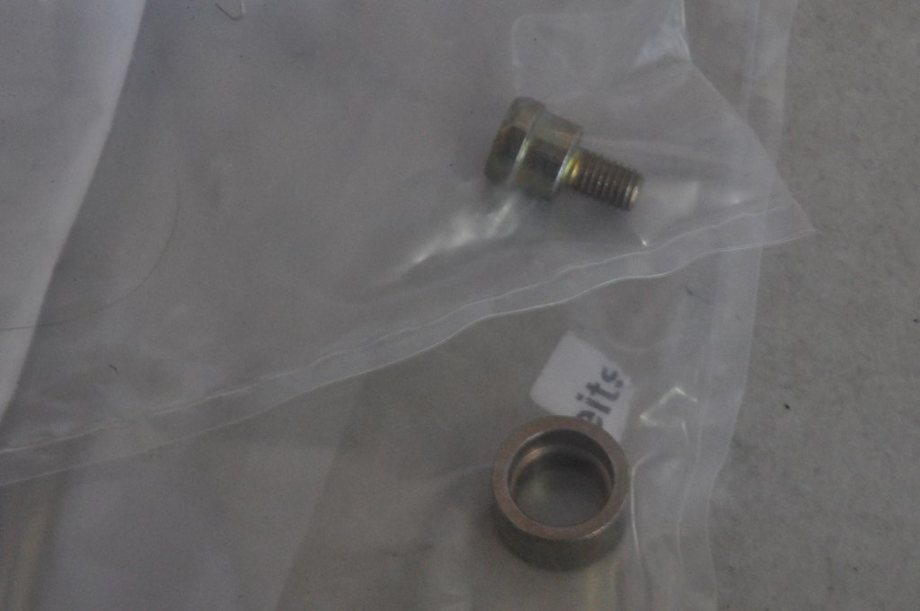

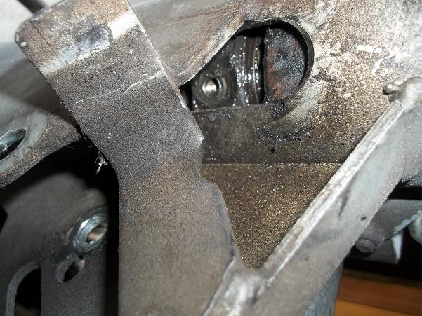

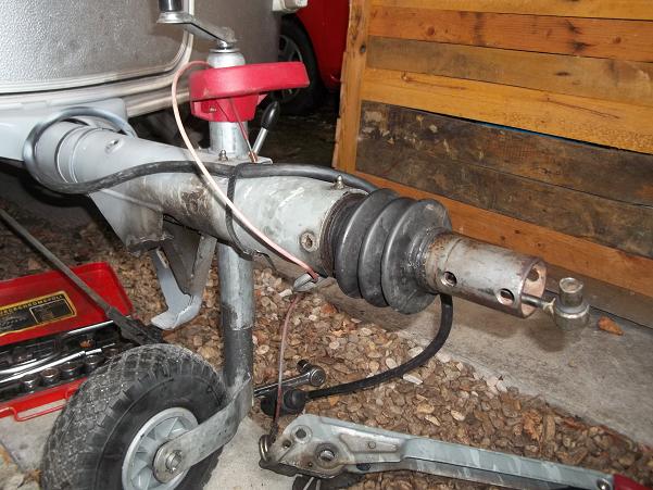

Bonsoir .En ce qui concerne la rotation de la tête , sur ma jubilé 98 ,il y a un galet anti rotation dans une rainure (il est pas présent sur la photo ) mais il est à l'emplacement du trou taraudé. Voir si c'est le même modèle ....Cdlt
Messages : 21228
Re: TRITON 1995
Sur ta 1ère : Photo : c'est le soc de protection du levier de frein à main, donc le galet se trouverais derrière ce soc ???
Un coup le lampe de poche, et le système est absent!!!
Peux tu me faire une photo que je vois si je peux en faire un au tour, une grosse rondelle et une vis au centre, je suppute :mdr3: à moins qu'il y ai un roulement ??
Le levier est à ôter pour le remettre le système ???
Messages : 3651
Re: TRITON 1995
Je te fais une photo demain matin . C'est en effet un galet tournant , dérrière le soc . Il n'était presque serré lors du démontage heureusement car très mal placé , je l'ai eu avec une clé à boule .Pour le remontage , j'ai meulé une partie du soc pour pouvoir le bloquer facilement .A demain.Cdlt
Messages : 3651
Re: TRITON 1995
Ben finalement j'ai retrouvé des photos : Photo : et un post sur le changement de mon amortisseur de timon Cdlt
http://www.forumeribatouring.com/viewto ... =21&t=8117
dégagement  à la meule
Messages : 21228
Re: TRITON 1995
OK, merci, il a du être perdu en roulant. Je vois avec mon fournisseur habituel, dans le fond du bas de l'Aisne, si il a ces pièces, sinon je les ferais.
Re: TRITON 1995
J'ai eu ce problème sur ma Troll 1995. Effectivement c'est une vis tenant l'amortisseur de timon qui est cassée. A Cernay, ils n'ont pas réussi à me l'installer. J'ai dû aller à Lille chez un spécialiste Alko qui a su me la monter "les doigts dans le nez" Effectivement, il faut démonter le levier de frein pour avoir accès au lieu du délit. Mais la béquille sous le timon complique l'accès.Je doute que tu puisses refaire la pièce car les cotes sont ultra-précises et je doute que tu puisses les trouver en ligne.
Re: TRITON 1995
:super: : eriba :
sur la photo de l'ossature de l'auvent, en bout ce sont des tendeurs ;.d'origine ou ajouté ?
Messages : 21228
Re: TRITON 1995
Si c'est un galet tournant, avec un roulement à bille je devrais trouver mon bonheur et pour la vis, spécifique je pense, avec un tour ce devrait être réalisable, impossible n'étant pas breton !!! :mdr3: :mdr1:
Je ne manquerais de faire des : Photo :

Un sacré coup de bol ! j'ai retrouvé des photos de la pièce, hélas photos uniquement de profil
Vis pour timon_04.JPG (133.93 Kio) Vu 41202 fois
Ces pièces m'avaient été fournies par l'Atelier du VDL qui n'a pas réussi à les mettre en place car il fallait sortir l'amortisseur de timon, qui était bloqué dans son logement.
Donc, avec cette photo, Denis Jenn devrait pouvoir retrouver la référence du kit et te l'envoyer.

ferrals a écrit ::super: : eriba :
:hello: Aucune idée !

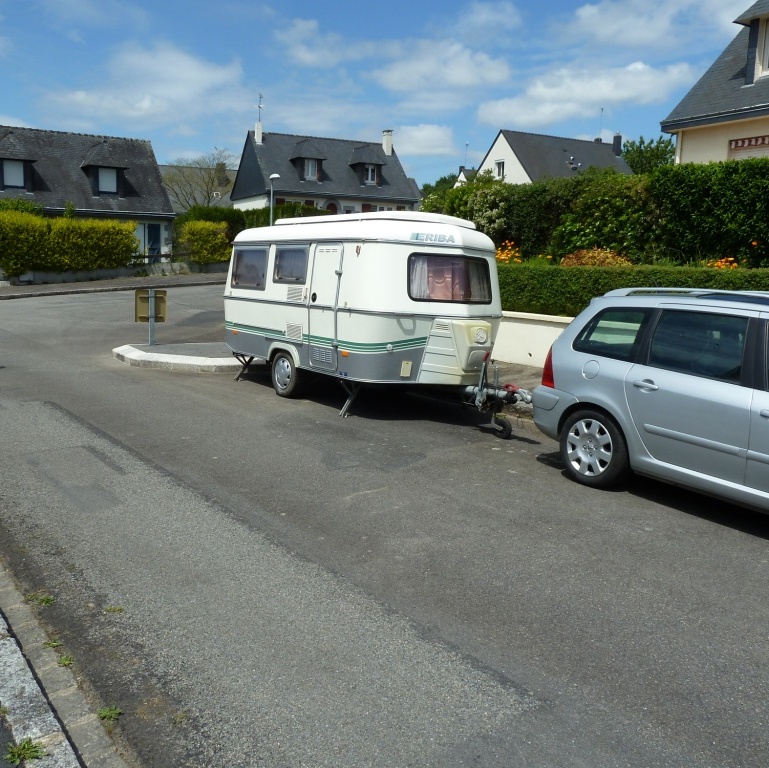

Bonjour fernand. Mon 3008 est un 110 cv de novembre 2010 . Je n'ai eu aucun problème avec cette voiture 68000kms . Sur cette voiture certains ont eu des problèmes de volant moteur :peut-être résolu aujourdhui . Mais en tout cas , le 110 cv je le trouve bien mais tout juste .A mon avis il vaut mieux partir sur un 2 litres pour en garder sous la pédale .... Autre chose le 3008 est très confortable ....Cdlt

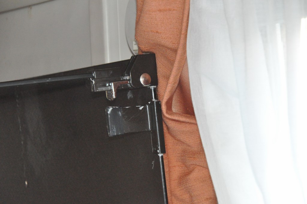

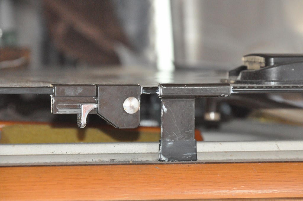

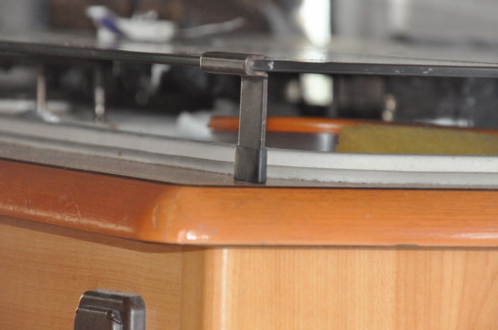

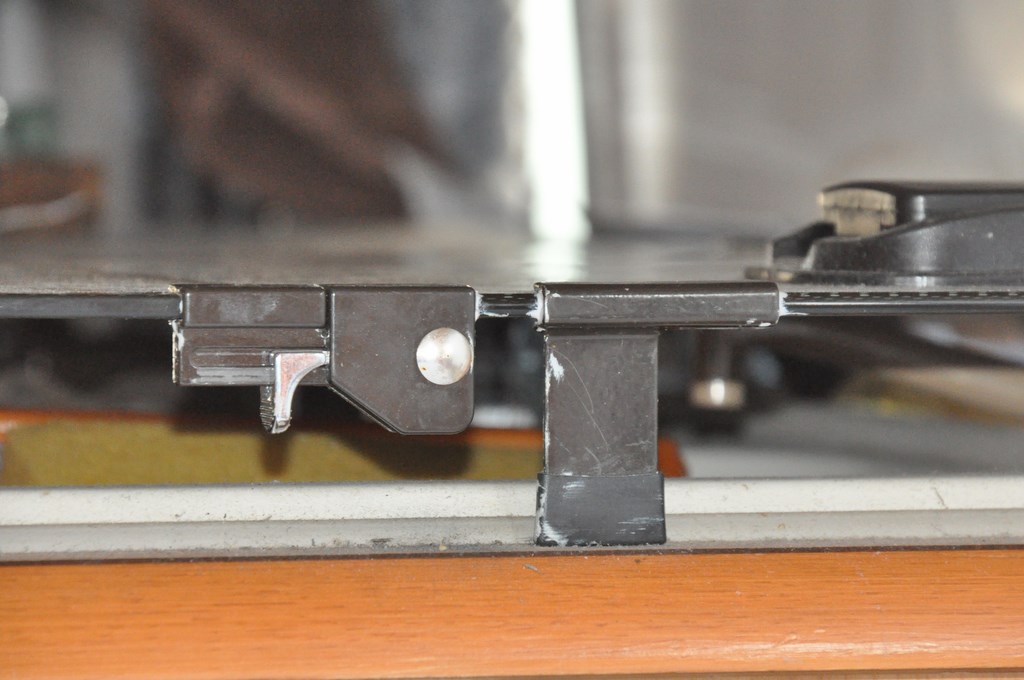

comme déjà dit, les charnières du couvercle de cuisine sont en zamak et cassent facilement avec les cahots de la route et certains ralentisseurs brutaux que l'on n'a pas vu arriver. Ayant cassé de la sorte plusieurs dessus de meuble, j'ai adopté la solution suivante qui s'avère très efficace.
Sur un demi couvercle dont les charnières étaient cassées, j'ai décollé au décapeur thermique les pieds avants
meuble cuisine_03.JPG (141.33 Kio) Vu 41172 fois
J'ai ensuite collé au sikaflex sur la plus grand plateau de verre un des pieds récupérés le plus près possible de la charnière ; un seul suffit sur l'extérieur, entre les deux couvercles il ne servirait à rien car il poserait dans le vide. Ainsi les charnières ne subissent plus d'effort lors des cahots.
meuble cuisine_02.JPG (147.81 Kio) Vu 41172 fois
Et cette position n'empêche pas de replier le petit plateau
meuble cuisine_01.JPG (156.51 Kio) Vu 41172 fois
Elisabeth appréciera sûrement la facilité d’entretien de l'émail sur le meuble de cuisine, mais Hymer a probablement reçu beaucoup de réclamations au sujet de ces charnières cassantes car ils sont rapidement revenus au dessus de bloc cuisine en inox.

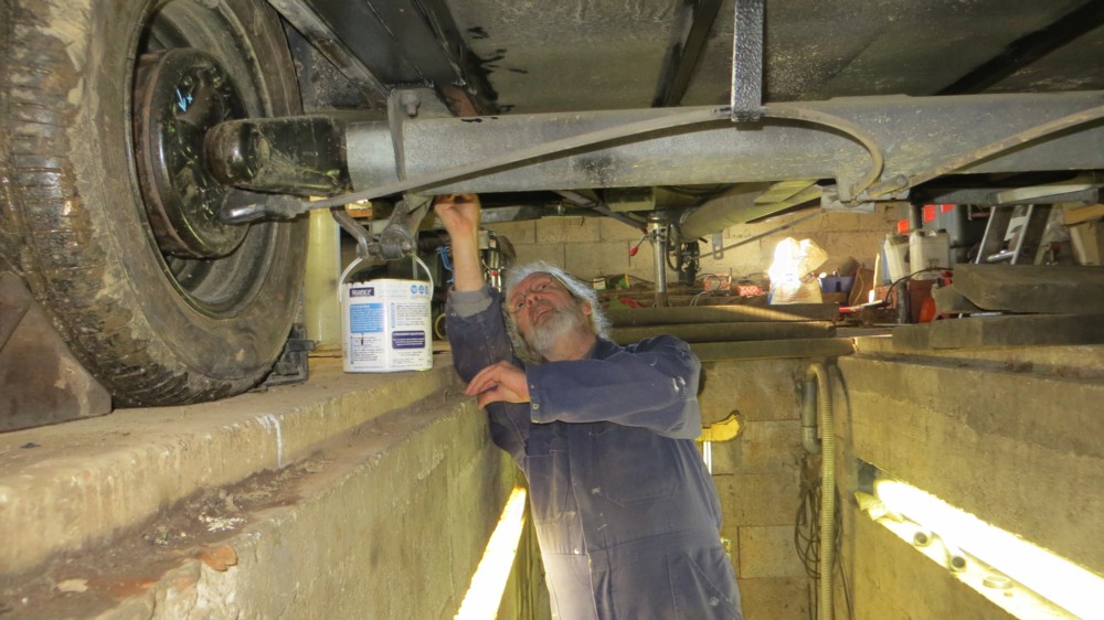

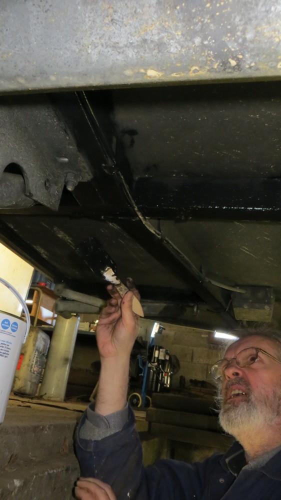

Je vais peindre le dessous du plancher avec ceçi:
http://produits.bricomarche.com/peintur ... uance.html

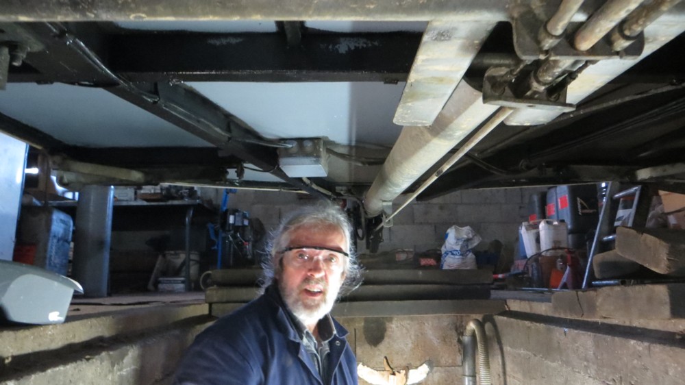

Re: TRITON 1995
Voila le peintre à l’œuvre sous la Triton dans la fosse de notre ami Jean-Pierre.
Peinture pour métal anti-rouille (noir mat)
Peinture Spécial Bois Microporeuse (couleur gris moyen satin) pour laisser respirer le bois

en plus l'armature auvent avec les poignées de tension c'est génial à l'utilisation !
vous voilà prêts pour de nouvelles aventures eribesques ! content pour vous !

mau01 a écrit :Bonjour Georges
j'aurai des photos samedi, on peut encore la voir sur le bon coin, Villaz 74 à 6200€,
les pneus sont de 2009 en bon état le vendeur me conseille quand même de les changer, c'est peut-être plus prudent
elle n'a pas d'auvent mais un store j'aurai préférer l'auvent, j'ai repéré un trigano récife gonflable adapté au ériba qui pourrait bien m'intéresser ,
à suivre CDT Maurice
Moi c'est l'inverse, j'ai un auvent et j'aurais préféré un Store (Voir MP)

Mon premier trajet avec la nouvelle 430. après son bichonnage par notre grand maître mécano :super: Jean-Pierre LandEriba
1°) passer la belle sur la balance :Pin Up : OK ça va 760kg au lieu des 720 annoncé sur la carte grise, heu si on compte bien je peu y mettre 160kg de charge :aille: mmmhum c'est pas des masses :nonon:
2°) retour à la maison : Vroum : : Cara : a peine mis en route, on est déjà arrivé, on a bien mis 1/4h : Vieux :
3°) on pousse la belle : eriba : jusqu'au fond de mon allée macadamisée et zou sous le carport mais pas à fond car je devrai remonter le toi du car port de +/-20cm et le rallonger d'un petit mètre

Faut pas trop la pousser ...
Voilà ce qui reste comme place derrière, mais faut monter le toit de 20Cm
Messages : 3651
Re: TRITON 1995
Bigre tout juste la hauteur 8| .Il doit être assez facile :enconstruction: de rehausser pour la rentrer complétement ?? cdlt
Re: TRITON 1995
vieux.lion a écrit :Bigre tout juste la hauteur 8| .Il doit être assez facile :enconstruction: de rehausser pour la rentrer complétement ?? cdlt
Oui ça ne devrais pas poser de gros problèmes. Il faut commencer par retirer le bardage qui n'est pas anti-condensation, remonter la charpente de 20cm remettre un nouveau bardage qui lui sera anti-condensation et ensuite découpe de l'ancien bardage pour le mettre sur les côté du car-port pour le fermer +/- :enconstruction: :pausecaffé: :silence: et puis :glups: ensuite :silence: :enconstruction: et enfin : Photo : : Photo : : Photo : : Photo : :glups: :glups:
