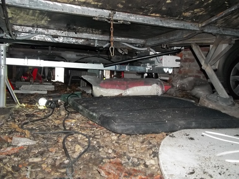

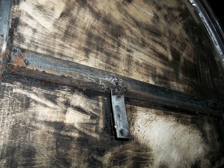

Je suis occupé à refaire le dessous de la jubilé qui avait été blaxonné !!

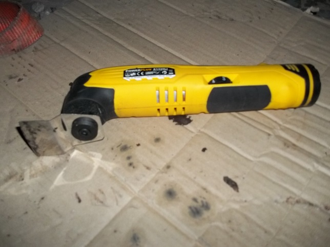

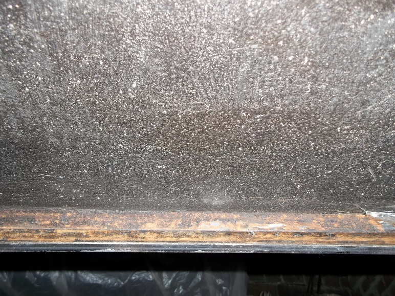

Voici ce que l'on trouve sous le produit de m....Je le savais en l'achetant que j'aurai ce travail à faire . Pour l'enlèvement sur la ferraille avec la lame vibrante , çà va bien , pour le plancher , c'est plus difficile , le meilleur moyen trouvé jusqu'à maintenant c'est le grattoir triangulaire .Brosse métal sur perçeuse : trop agressif . Si vous avez une autre idée , je suis preneur ...
Donc ne blaxonner pas vos cagouilles , peinture anti-rouille sur la ferraille , peinture micro poreuse sur le plancher !!
cdlt
- 100_1608&.jpg (148.81 Kio) Vu 15968 fois
- C'est rouillé en dessous !!!
- 100_1624&.jpg (350.65 Kio) Vu 15968 fois
- 100_1625&.jpg (276.26 Kio) Vu 15968 fois

As tu fait un essai avant le grattage, de chauffer (raisonnablement) avec un décapeur thermique ??

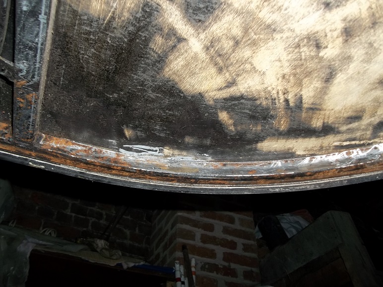

J-P .Je confirme , c'est plus facile avec le décapeur .Je craignais que cela n'encrasse les fibres mais non , un léger ponçage pour finir et çà ira .Cdlt
- Essai au décapeur
- 100_1627&.jpg (324.02 Kio) Vu 15763 fois

Re: Blaxonner
cette position allongée n'est pas ma préférée
Mais çà avance tout doucement .Cdlt
- oreiller et isolant
- 100_1631&.jpg (292.28 Kio) Vu 15650 fois
- on voit bien le décollage au thermique .
- 100_1629 &.jpg (277 Kio) Vu 15650 fois

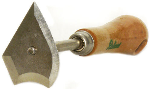

Je préfère gratter ,un peu de temps en temps maxi 2 heures
!! Je vais arriver au bout avant la reprise
!! cdlt
- outil-decapage2[1].jpg (21.31 Kio) Vu 15549 fois

Ouf décapage terminé
Je dirais à vue de nez une vingtaine d'heures . Les peintures , ce sera un jeu d'enfant !! Cdlt
- 1341334401_15385.jpg (100.97 Kio) Vu 15337 fois

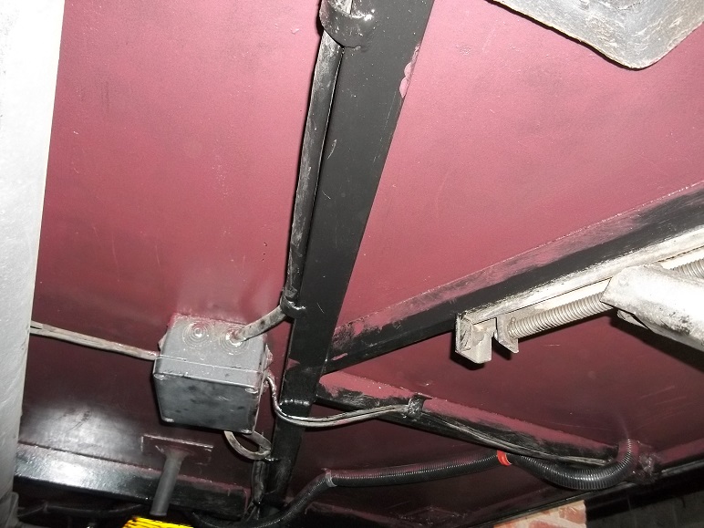

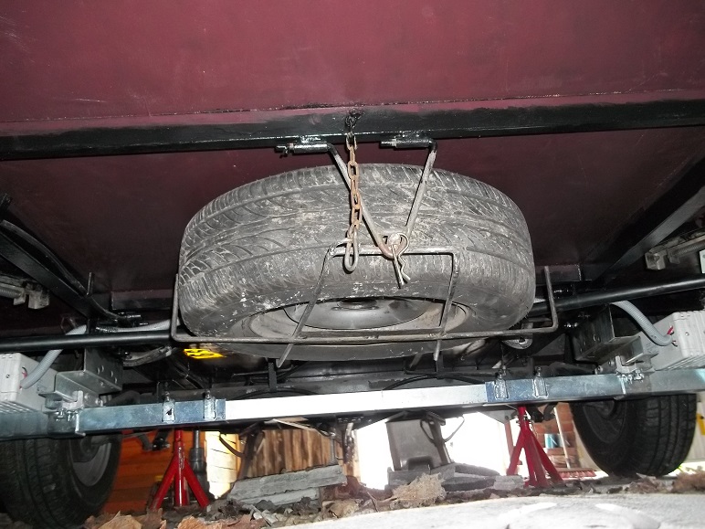

Les températures étant redevenues acceptables pour peindre , c'est fini !!! Cdlt
- chouette la couleur !!
- 100_1728&.jpg (233.49 Kio) Vu 14958 fois
- 100_1729&.jpg (248.2 Kio) Vu 14958 fois

enfin fini grâce au temps printanier !! Cdlt
- pour le fer
- 100_1637&.jpg (219.75 Kio) Vu 14957 fois
- pour le plancher
- 100_1638&.jpg (210.03 Kio) Vu 14957 fois
