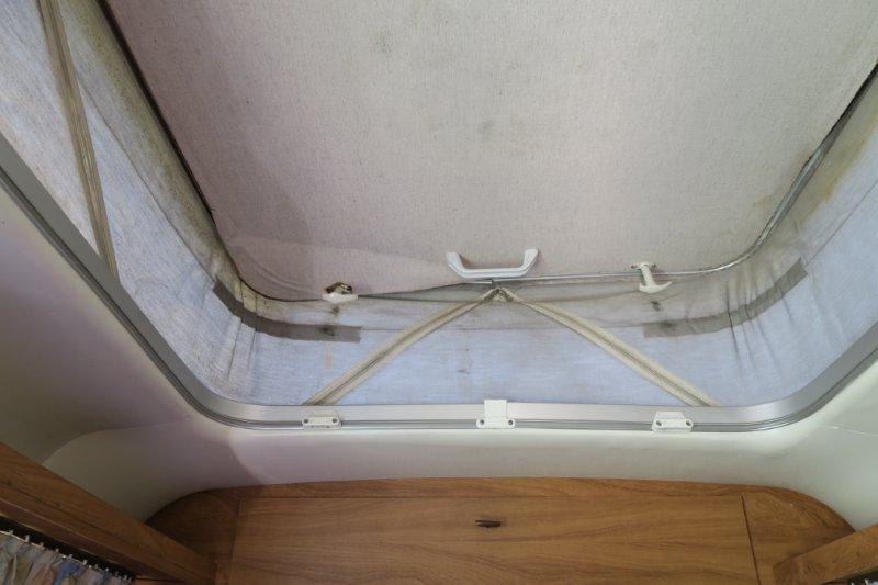

Au printemps, nous avons découvert un pb de doublage de la rehausse de toit (moisissure/pourriture du panneau bois de doublage). J'ai demandé un devis de réfection (j'attends avec un peu d’anxiété).
En attendant, nous sommes à son chevet et espérons...
Je partagerai prochainement les photos des dégâts. Peut être parmi vous y a t il un conseillé averti qui pourra me guider dans la démarche à adopter

Re: Présentation Jean07
Bonjour jean et ta famille . C'est chouette le camping en ériba !!! Perso je n'arrive pas à voir tes images .... Pour ton toit , c'est un travail assez conséquent . Vois d'abord s'il n'y a pas une fuite au niveau des vis de compas . cdlt

Une spéciale dédicace à vieux.lyon et sa remarque technique pertinente. Pour info, le doublage est pourri sur la zone compas arrière (une poignée de verrouillage arrachée), soit un gros tiers du toit. Le pro contacté vers St Etienne m'a évoqué une remise en état estimée à 1 ou 2 millier d'€ (et il semblait maitriser le sujet Puck). Ma Puck de 93 (?) n°140354 fut achetée en 2005 pour 3000€, alors!!! Suivant les devis à venir, il faudra peut être que je me lance dans ce chantier. Et là il va falloir du soutient (démontage toit, toile,etc...)

pour ton problème , c'est le toit fixe qui est abimé ou la partie relevable ?
le relevable est assez simple à démonter remonter , et un changement de faux plafond/isolant ne couterait pas des milles et des cents ...
une petite photo des dégâts à l'occasion

Pour les spécialistes (vieux.lion et lolofay entres autres) voici the photos...
C'est bien le doublage du toit relevable qui est en cause.
j'ai commencé à grattouiller dans la zone. Le doublage est constitué d'une plaquette de polystyrène en sandwich entre 2 plaques de contre plaqué. Ce sont bien ces plaques qui sont pourries et se désagrègent.
Je sais pas si j'aurai le temps pour réparer avant l'été (le pro contacté ne prendrait pas le chantier avant l’automne)
Dans tous les cas je suis avide de conseils!!!
forcement il y a fuite voir par le dessus , fissure ou vis . pour les vis selon leurs états , les changer et remonter avec un mastic genre sika , pour une fissure , mastic polyester avec durcisseur ,et selon l'importance , fibre de verre .Cdlt

Finalement c'est pas le travail de la fibre qui m’inquiète (j'ai "shapé" mes funboards lors de nos passions ventées des années 90-2000. C'est bien la réparation du doublage et le démontage du toit qui me fait flipper!!!
en attendant la réparation définitive , stoppe la fuite .Cdlt

je vais donc suivre ton conseil, traquer la fuite et colmater ou remplacer (visserie) si nécessaire...
Suivant l'intervention, et peut être ensuite pour changer le doublage, il faudra peut être démonter le toit de rehausse? procédure?

J'ai trouvé çà mais tu trouveras peut-être dans rechercher ou on te donneras des conseils ....à suivre ..Cdlt
http://forumeribatouring.com/viewtopic. ... ge+du+toit
