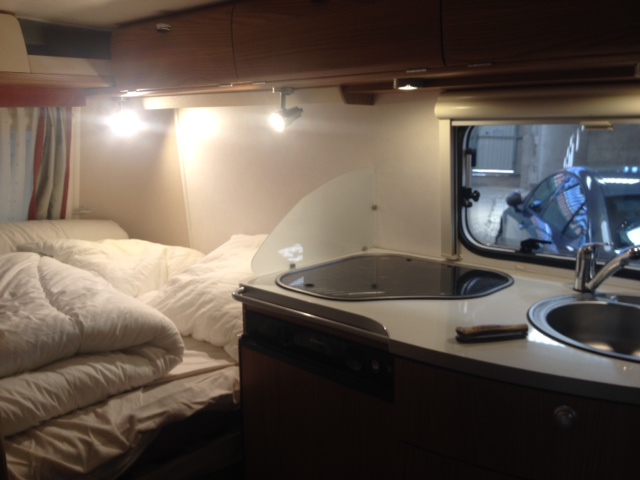

C'est fait, ma Triton est passée au led ! Montage terminée (y compris une rallonge voiture / cara) et je suis super content du résultat : merci Alain pour ton aide.

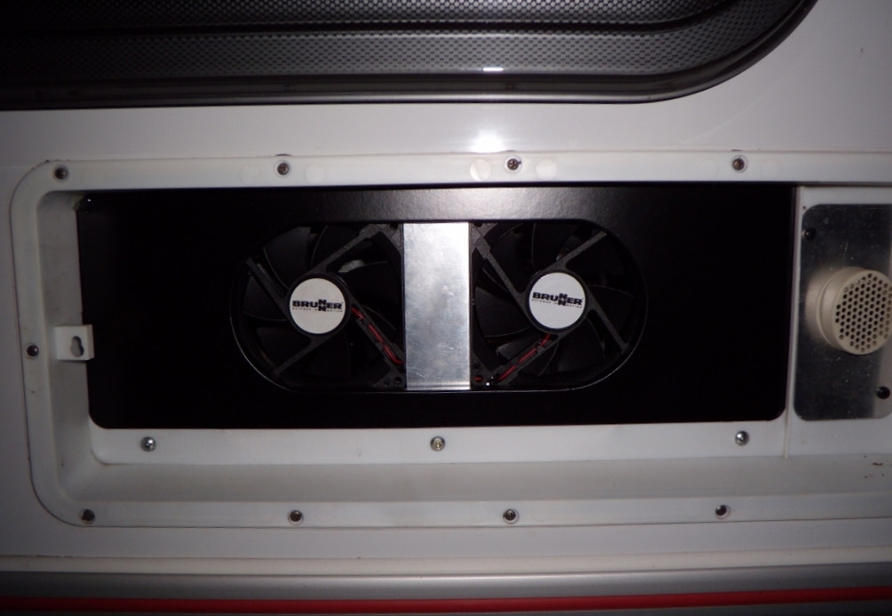

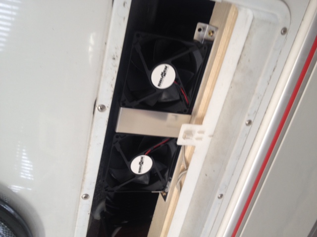

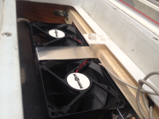

J'ai aussi installé une extraction d'air chaud pour le frigo (voir photo) mais là souci : impossible de trouver du 12v derriere le frigo :rougefaché:
De même impossible de trouver comment "sortir" le frigo afin de faire passer le câble pour installer le boitier de contrôle (photo ci jointe). Pour mémoire c'est une une triton 418 de 2012.
Pouvez vous m'aider ?

Ventilo en place, surélevé grâce à un tasseau

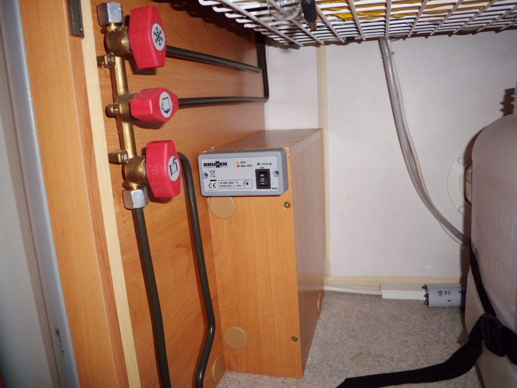

Sur ma 310 le 12v était déjà derrière le frigo dans un boitier en plastique gris avec un domino pour alimenter la pompe de l'évier (12v transfo redressé et ou 12v batterie)
Par-contre, j'ai "planqué" la commande des ventilos dans le placard sous l'évier pour ne pas voir les voyants la nuit :faché1: Une foi réglé plus besoin....
Pour installer les ventilos et faire le branchement je n'ai pas enlevé le frigo du meuble

Dans la 310 le meuble sous l'évier et le frigo sont côte à côte ce qui est le cas de la 418 il me semble

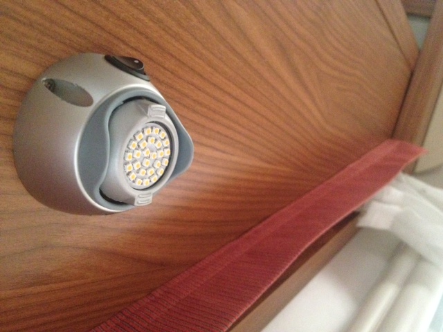

Le spot sur la première photo me semble parfait pour solutionner mon problème d'éclairage sur la dinette AV.
Pourriez-vous m'indiquer où vous l'avez trouvé?

Pour la dînette avant, il y a aussi cette solution dénichée par Atllas83 chez Narbonne Accessoires
références : 485869 pour la version couleur blanche et 485871 pour la version couleur gris
Éclaire super bien

Pour JPG76, ce spot est installé d'origine sur mon Eriba. Mais j'ai vu exactement le même sur le catalogue "Top Accessoire".

Pas besoin de photo :nonon: Le boitier gris derrière le frigo est un bête boitier de dérivation disponible au rayon électricité de toutes les grandes surfaces de bricolage

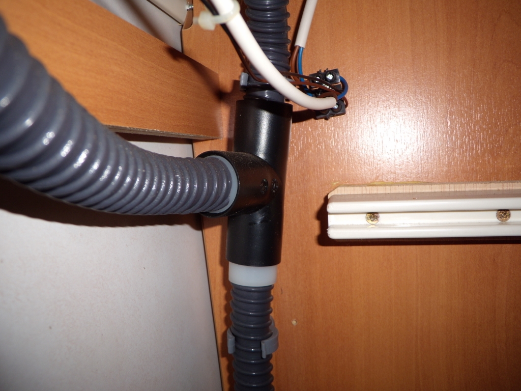

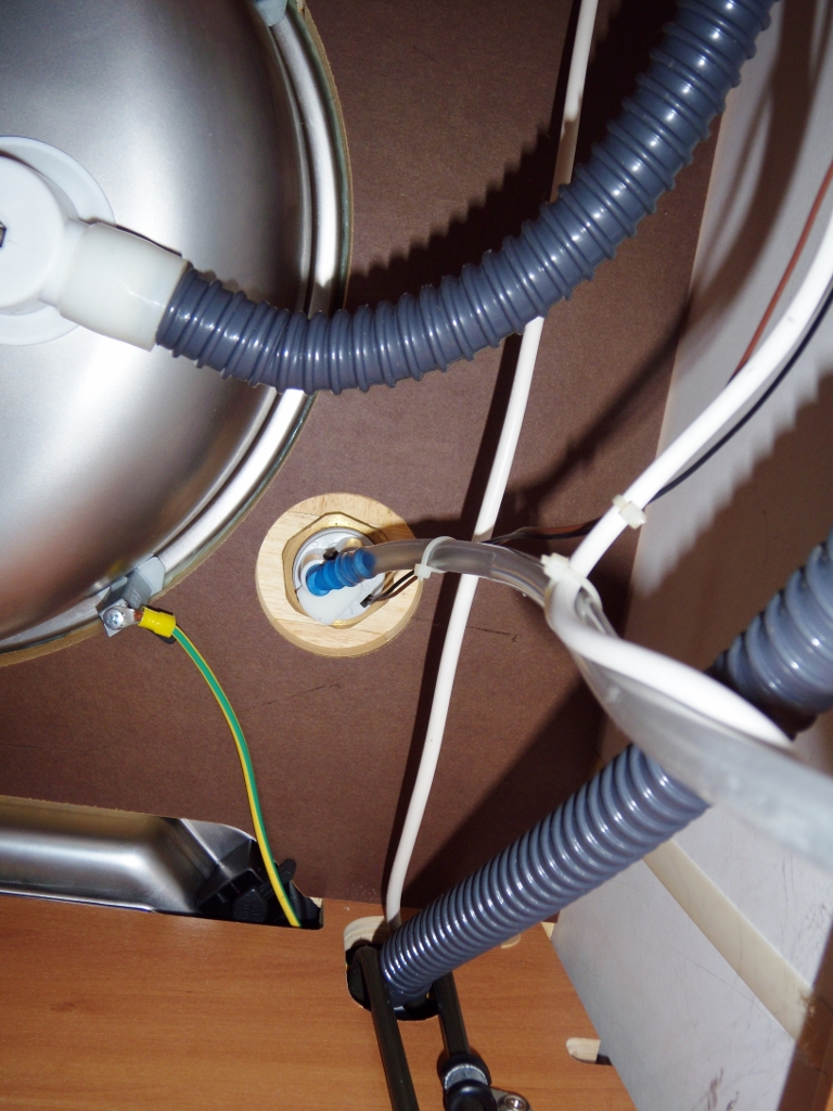

Re: Led et autres 12 v
Bonjour Franck ,
Dans le meuble sous l'évier, le câble 12v "qui va" aux contacteurs du robinet (pas celui de la pompe) doit être visible quelque part, la solution est peut être de le couper et de le raccorder avec un domino (s'il n'y a pas déjà un domino) pour alimenter vos ventilos aussi
Les fils des contacteurs du robinet pour la pompe
DSCN0229 (768x1024).jpg (600.25 Kio) Vu 9055 fois
Sur ma 310 les fils des contacteurs du robinet pour la pompe sont relié sur ce domino (12v redressé)
DSCN0237 (1024x768).jpg (540.7 Kio) Vu 9055 fois
A+JC

Merci JC !
Je n'avais pas percuté : le robinet est équipé de contacts ?! Cela signifie que l'ouverture/fermeture est "electrique", contrairement à un modèle "domestique" !
Je dois donc être en mesure de trouver ces fils et d'y raccorder comme tu le décris mes ventilos dessus : cela me plais !!
Dès ce we, je vais tenter la manipulation. Il sera temps car nous envisageons de partis pour 3 ou 4 semaines dès dimanche ou lundi. Direction ? Aucune idée ! Là où le vent nous portera.
Merci pour ton aide !!
Franck
