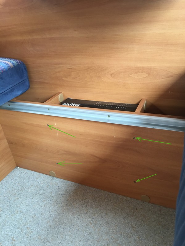

Voilà nous revenons de 15 jours de vacances avec notre Triton 418 GT , nous l avons achete en début d année et nous l avons utilisé pour la première fois.. Il s agit d une Triton 418 GT de 2006, nous sommes 2 adultes et 2 enfants. Ce modèle nous correspond donc avec ces 4 couchages..
Nous avons eu un problème pendant les vacances, au niveau du lit avant, pour la transformation la table se met dans le rail du bas en repliant le pied de table, puis les coussins se pose sur la table.. Sauf qu avec le poid des enfants sur le lit le rail est tombe!!! Les petite vis à bois arrache , j ai re fixer le rail en le décalant un peux pour pouvoir visser mais depuis j ai peur que ça recommence !!! Que faire pour consolider tout ca? Les vis à bois sont fixer prêt du bord de la planche! Je trouve ça un peu léger de la pars d eriba..

Bonjour .Je ne sais pas comment est fait l'intérieur du coffre mais , en ajoutant du tasseau en dedans , le coller , visser , avec des vis poêliers , c'est encore mieux si c'est possible .Cdlt

J'utiliserais des vis plus grosses ou plus longues, si possible, et surtout je profiterais des 4 vis (flèches) pour poser verticalement des tasseaux ou planchettes entre le sol et le profilé, ce qui le consolideraient il serait en appui, et en mettant des vis plus longues évidement. Sur les

D'accord avec toi JPierre, pour le début et la réparation. Mais après avoir renforcé le support il y a de fortes chances que ce soit les vis du rail de la table qui lâchent.... donc les changer par des +++ longues.

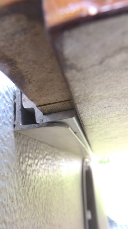

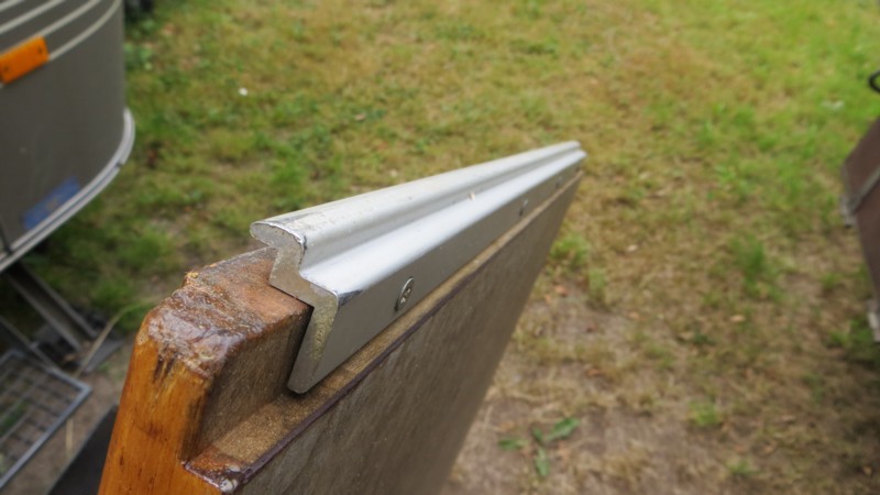

Jean Paul, si la table est faite de la même manière que nos anciennes, les vis du profilé sur la table ne servent qu'à maintenir le profilé, qui est en appui sur la table et en appui sur celui du coffre. Celui du coffre travaille en porte à faux......... avec arrachement des vis à la clé.
C'est pour ça que je suggérais d'ajouter des planchettes (voir même un panneau de la longueur de rail, pour le soutenir par dessous.

Traverser l'aglo avec des vis/boulons plus longues mettre un autre profil métal derrière l'aglo (multiplis car ce n'est pas de l’aggloméré) des écrous nylstops viendront serrer sur ce profil et ça devrait le faire. Pour la table le profil si c'est celui de J-Pierre ( aussi le mien) ça devrait le faire. Bonne bricole, BINBIN.

J ai pensé aussi au tasseau poser verticalement mais esthétiquement , je ne sais pas si ca va faire bien!!
Après c est sur que ça ne va pas bouger!

Que pensez vous de ca?
1 tasseau posé horizontalement sous le profilé, visé, collé, pris en plus par deux vis plus longue au niveau des deux planches du coffre ?

perso (ça n'engage que moi), je ferais 4 découpes de 30X30mm dans les coffres de chaque coté. Je renforcerais l'intérieur avec du bois. achat de deux tubes ferraille peint de la bonne longueur qui sont rangés dans le coffre avant que l'on voit.
plus de soucis c'est ce que nous avons dans nos anciennes. Ce ne sont pas des tubes mais un gros manche en hêtre.
Bon bricolage,

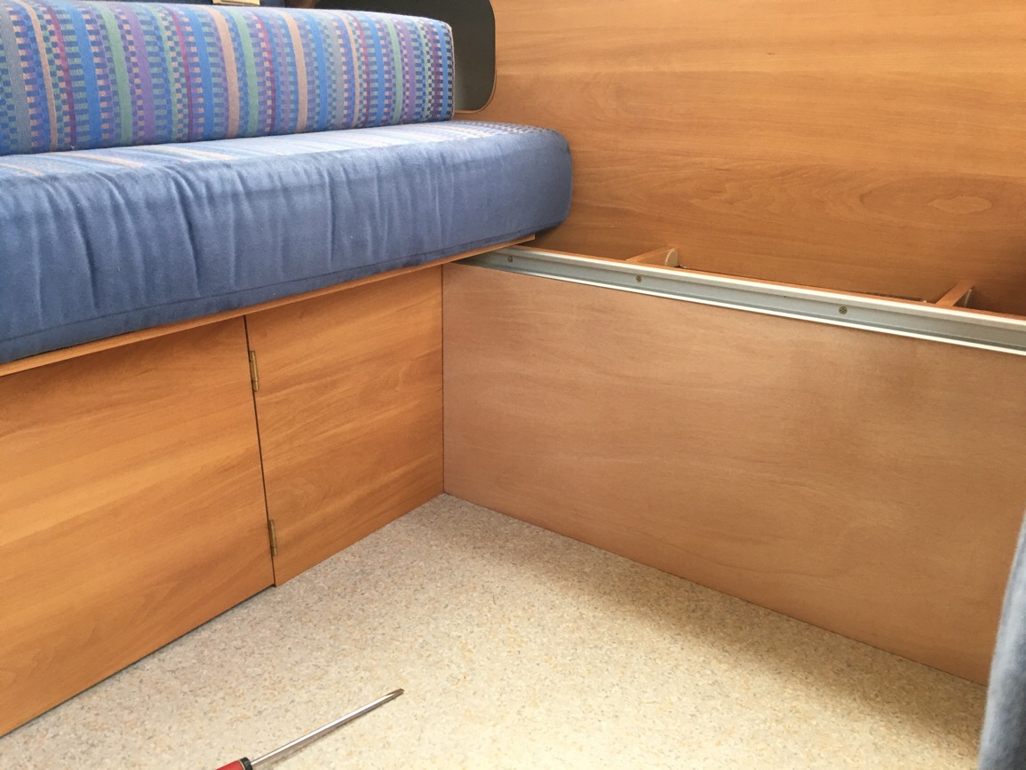

Voilà la modif
Une planche de contreplaqué épaisseur 18 mm, comme le profile fait 25 mm , il repose bien sur la planche! Ça devrait plus bouger! Enfin j espère

Reste à trouver une teinte bois qui se rapproche le plus possible des meuble de l'eriba

J'ai juste mis un petit renfort bois de 25x30 collé , vissé ,tout le long sous le rail
...je pense que c'est largement suffisant et ça se voit à peine
