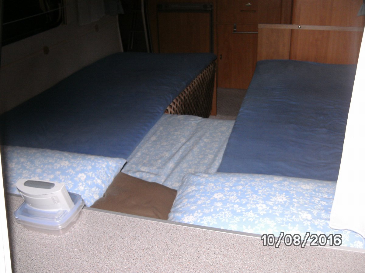

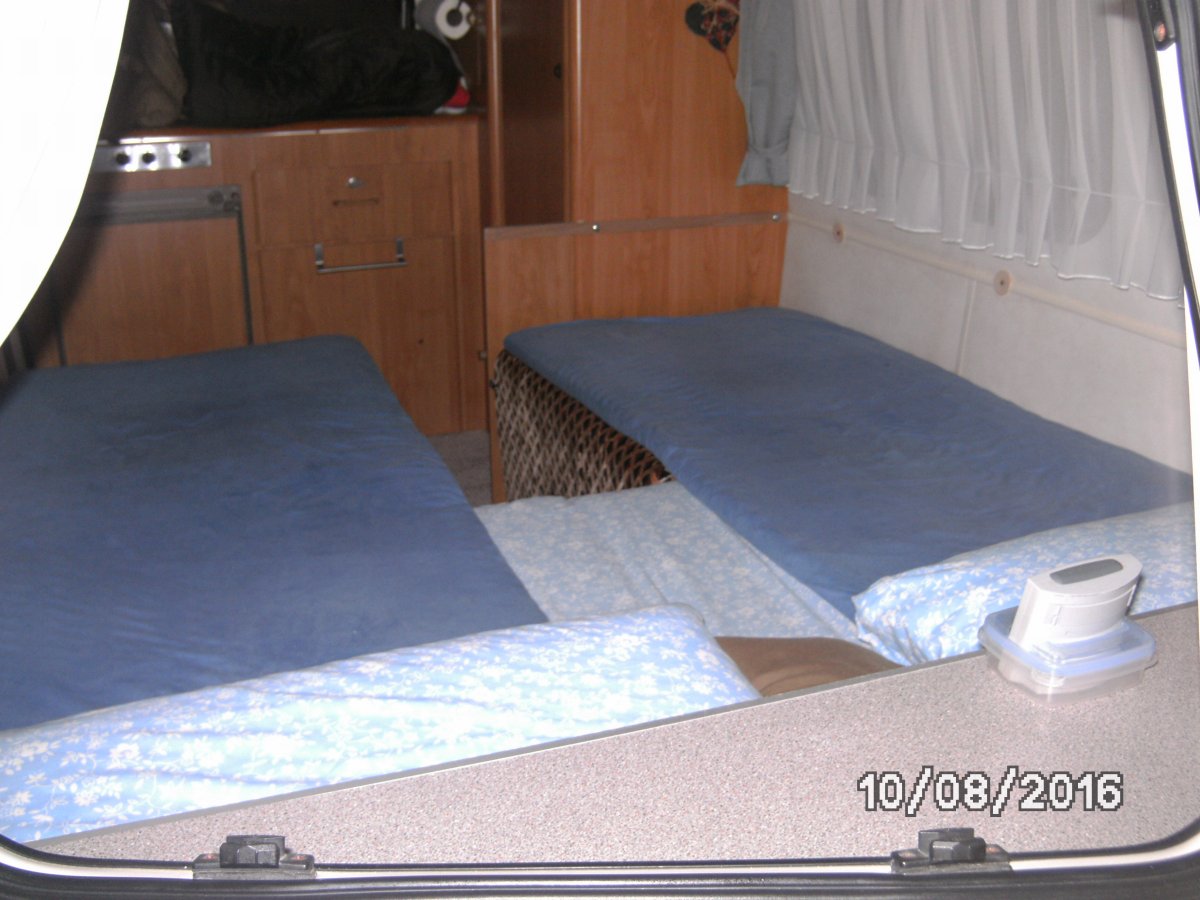

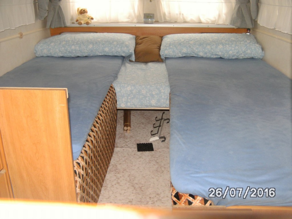

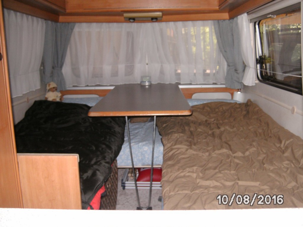

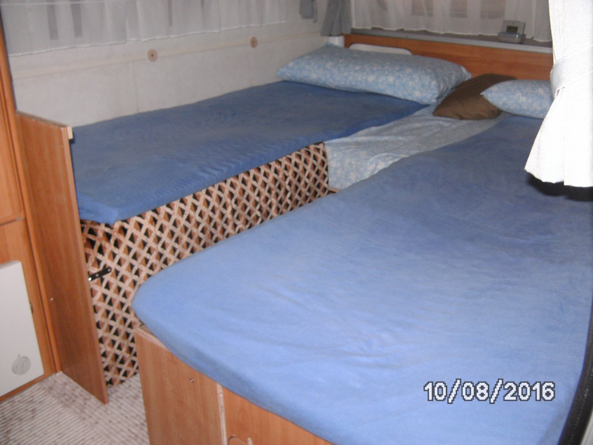

Ayant récemment changé ma Puck 2002 contre une Super Puck, plus spacieuse. Cette Super Puck est de 1998 avec coffre à gaz intégré. Ce modèle possède 2 coussins/banquette et 2 coussins/dossiers par côté : c'est grâce à cette particularité que j'ai eu l'idée de concocter le couchage permanent suivant : il s'agit de ce que je dénomme "lits siamois" (le terme n'est probablement pas reconnu!). En effet il ne s'agit pas vraiment de lits jumeaux séparés mais bien d'un seul lit sur sa 1ère moitié en tête du lit puis de 2 lits séparés au niveau des pieds.
A la tête du lit, sur une longueur de 100 cm, nous bénéficions ainsi d'un couchage de 174 cm de large.
Ensuite, au niveau des jambes, chacun trouve un couchage de 72 cm de large - sur les 88 cm ou 95 cm de longueur restants, selon le côté.
Pour obtenir cette largeur de 72 cm, j'ai rajouté au coussin/banquette de 57 d'origine un coussin mousse (venant d'une autre caravane) de 15 cm d'épaisseur et de 45 cm de large, correspondant à la hauteur de l'assise du couchage. Ce coussin mousse est positionné sur chant, verticalement le long des 88 ou 95 cm de couchage de pieds restants. (les 2 coussins/dossiers d'origine ne servent pas, ils ne sont pas assez hauts : ils sont stockés ailleurs).
Avec ces 2 pieds de lits de 72 cm de large chacun, il reste un passage libre de 30 cm entre les lits : suffisant pour se mouvoir, se coucher ou se lever aisément et sans gêner l'autre.
Eventuellement, si nécessaire, en retirant les 2 coussins mousse posés latéralement sur chant, on revient aux 60 cm d'origine de passage entre les banquettes. Mais alors la largeur du couchage ne serait plus que de 57 cm aux pieds = un peu étroit !

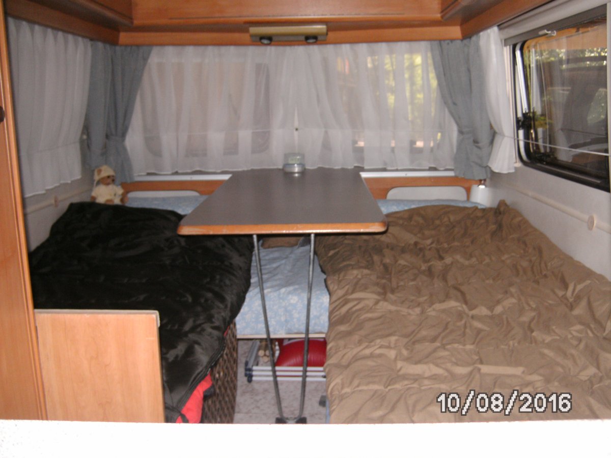

Notre configuration "lits siamois" restant permanente, si nous devons utiliser la table à l'intérieur, cela reste quand même possible : assis sur les rebords de lits en bout de table.
Voici les photos :

Ça revient un peu à ce qu'à fait Eriba avec la Troll 542 A plouche

effectivement, çà ressemble au couchage proposé par Eriba sur la Troll 542. Je m'en suis d'ailleurs inspiré.
Je pense cependant que la partie commune en longueur est plus grande (1m) dans ma conception que dans la 542 (?
) et c'est aussi appréciable.
Sur la Troll 542 le couchage semble séparé sur la majeure partie du lit.
Quelqu'un sait-il comment s'appelle cette configuration adoptée sur la 542 ? "lits siamois" ???
Jean.

Cab12 a écrit : Je pense cependant que la partie commune en longueur est plus grande (1m) dans ma conception que dans la 542 (?) et c'est aussi appréciable.
C'est une impression donnée avec un objectif grand angle, mais la partie en V est assez courte A plouche
