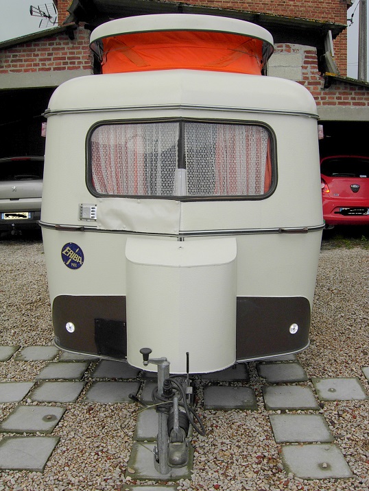

Bon c'est une Puck qui semble dater de 1985.
Le vendeur hésitait entre 81 et 82.
Sur le timon :
1985
Donc ?

Bjr et bienvenue, très belle et en bon état :flow:
Oui elle serait de 1985

Elle mesure 1,96 m et rentre dans mon garage à 1,98 m.
Voilà un hivernage d'économisé !

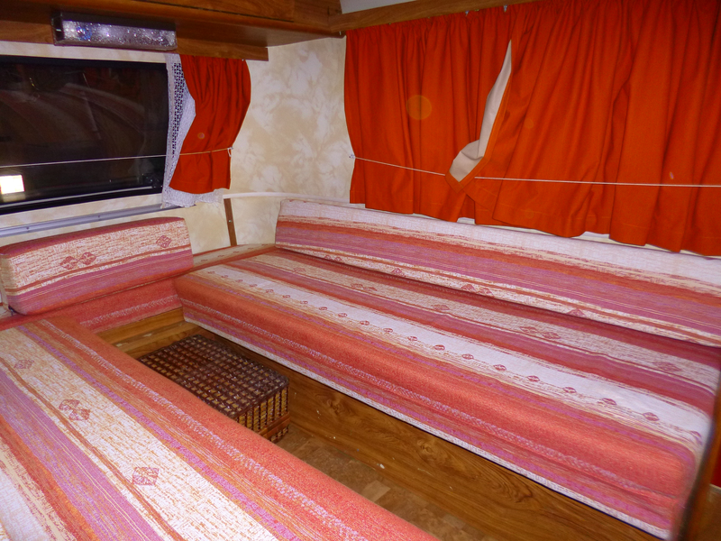

Voilà les nouveaux tissus des coussins.
Tissus coussins
Tissus coussins
Petit Denis
Re: Modèle
Faut pas quelle grandisse !! Chouette le tissu :super: Cdlt
