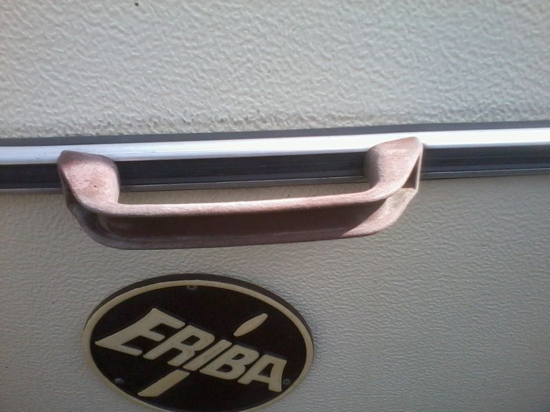

3. Les poignées de traction sont ...
Poignée de traction
Poignée de traction
2016-08-10 11.04.06.jpg (70.66 Kio) Vu 15810 fois
Aucune idée de la couleur d'origine. En fait je les croyais en acier bien rouillé, mais on dirait du plastique.
Comme le bloque porte. J'ai vu un post avec un adresse de site où on en trouve (Faut que je mesure les entraxes).
La question, elles sont bien en plastique ???

Les poignées voir "Landeriba dans ses œuvres" et aller dans une casse ...
