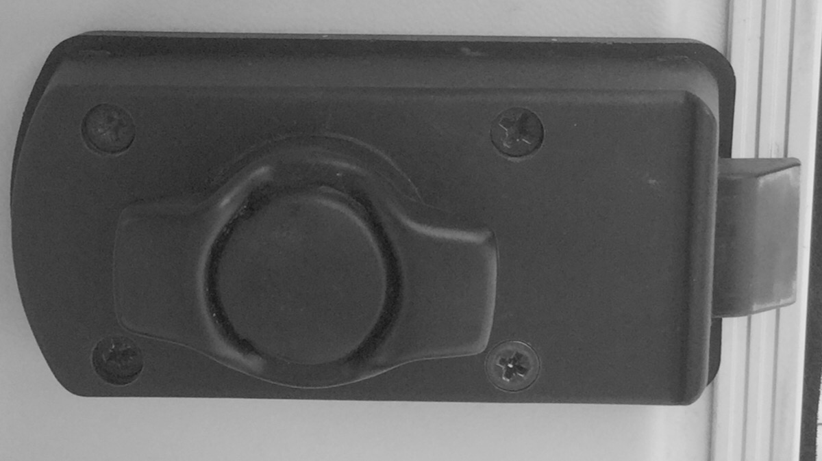

La serrure est normalement avec le trou verticale. Maintenant il est horizontale et je ne peux pas fermer à clé. Heureusement ça fonctionne comme loquet mais ma caravane n'est pas sécurisé.
C'est la deuxième fois et je ne peux pas me souvenir comment je l'ai réparé. Si ça m'arrive deux fois j'espère que il y a d'autres qui l'ont réglé.
Je suis actuellement sur un site à Frejus est je ne peux pas laisser la van sauf ne pas être fermé à clé.

J'ai démantelé la serrure et je pense l'intérieur du mécanisme est endommagé, je suis allé au NA mais ils n'ont pas la pièce. Quand j'ai demandé s'ils peuvent la commander, la réponse était oui, en 10 jours!!! Vive la France.
Y a-t-il un autre comme NA ?

Mettre à jour: je suis allé au NA (06) et (après dîner) un monsieur m'a dit qu'ils n'ont pas cette serrure, mais, après un peu de discussion, il a appelé au Nice Caravanes, qui ont confirmé qu'ils ont la serrure. Bon, je suis allé là et acheté cette serrure. Quand j'ai finalement revenu à Frejus, j'ai découvert que la serrure n'est pas exactement compatible, demain je dois acheter des vis plus longue et modifier une piece d'écartement (spacer or ´distance piece' en anglais) quand même il faut que j'aie beaucoup de patience parce que les trous ne sont pas le même. Demain je peux revenir et vous informer. Je suis sûr que la bonne solution serait de remplacer le barillet mais les deux magasins n'ont pas le barillet non plus.

Je souhaite que je saurais qu'elle est le marque de serrure d'origine. Le remplacement j'ai acheté est incognito. Veuillez voir ci-dessous. C'est l'original.

C'est le barillet qui est défectueux, mais j'ai remarqué que le barillet d'origine est d'une taille différente de la remplacement, c'est pourquoi je voudrais remplacer avec le même que l'original.fred72 a écrit :bonjour

your barrel looks damaged so it can not be extracted wtih a removal key.
if my understanding of your problem is fine you just need :
to dissasemble the inner and outer part of your lock and
drill your barrel.
they re shoud be a small screw (to avoid the door barrel being extracted ) that can be unscrewed with an allen key. you can now extract your barrel.
fred

For the moment we have decided to enjoy our holiday and rely on the mutual security of other 'campers' being around and risk the unlocked door. The effort to replace w the incognito kit can wait a bit. I visited the z site but saw no lock the same as ours and would still like to know which was the original manufacturer.fred72 a écrit :hello
