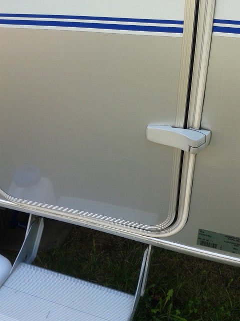

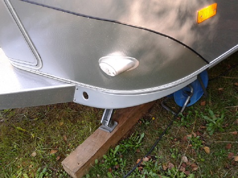

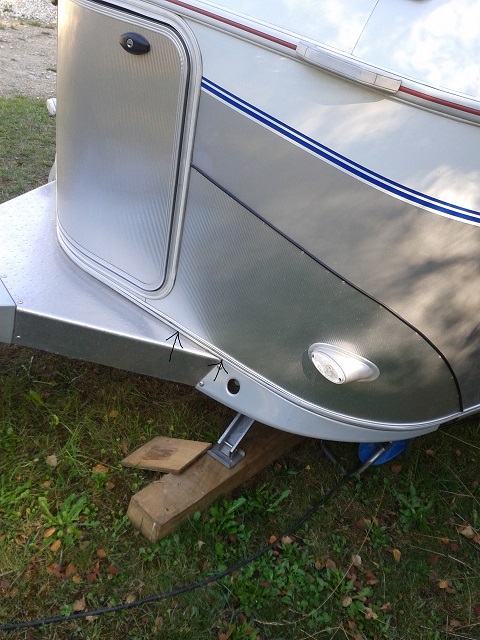

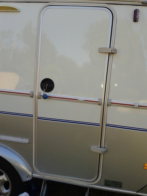

Bonsoir !
J'aimerais changer les joints protecteurs et cache vis, blancs, qui se situent sur l'avant de la carrosserie de notre Eriba , en effet, ils sont distendus et sortent de leur gorge lorsque l'on roule. J'ai remarqué que le même joint qui fait le tour de la porte commence à faiblir également. Quelqu'un saurait-il ou je peux m'en procurer d'une part et d'autre part comment le fixer correctement aux extrémités ?
D'avance merci !

Bonjour, je pense que tu devrais trouver cet article sans problème chez Narbonne Accessoires, j'en ai déjà vu dans leurs boutiques ;-)
Cordialement Régis

J'ai le même problème du joint blanc cache-vis qui entoure la porte.... Narbonne me propose 2 références... Savez-vous lequel choisir?
https://www.narbonneaccessoires.fr/nos- ... p9139.html
https://www.narbonneaccessoires.fr/nos- ... p9140.html
J'ai un autre sujet d'inquiétude : le joint passe derrière les charnières de la porte :pleur4: . Cela veut donc dire que je dois déposer la porte ? C'est faisable ? Existe-t-il un tuto? des conseils ?
Merci d'avance pour votre aide :super:
Messages : 21266
Re: Joints carrosserie
Facile de déposer le porte il suffit de la soulever et de lui imprimer un mouvement d'ouverture/fermeture. Puis déposer les vis de la paumelle, au remontage mettre un peu de graisse sur l'axe du gond avant de remettre le porte....
