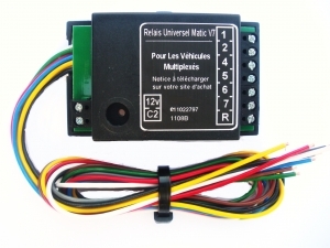

En revanche ça, j'ai le droit de le publier:
Re: Attelage Dacia Duster 2....
Pour ton Duster avec faisceau multiplexé, il te faut OBLIGATOIREMENT un boitier électronique.
voir là.
http://www.attelage-remorque.com/relais ... iplexe.htm

Eribalin a écrit :Pour ton Duster avec faisceau multiplexé, il te faut OBLIGATOIREMENT un boitier électronique.
voir là.
ça va étre compliqué si Tintin l'elec c'est pas son truc :ange:

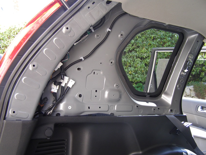

J'ai un X TRAIL de 2012 et j'ai choisi d'installer moi-même la ferrure et le boitier dédié au multiplexage.
Le démontage du pare-choc et des garnitures a été le plus long (environ 2 heures) mais la partie électrique n'a été qu'une simple formalité.
Un connecteur spécifique était en attente dans l'aile derrière le feu arrière gauche. Il m'a suffit de le brancher (pas de risque d'erreur car présence d'un détrompeur) et fixer le boitier sur la tôle à l'aide d'un double faces fourni : un jeu d'enfant !!!
Cela fait maintenant 4 ans et pas le moindre souci. :super:
Ca m'aurait fait mal de payer Nissan pour çà : pas plus dur que de brancher une cafetière électrique !!!
Si la partie démontage ne te fait pas peur, je pense que le mieux est de te renseigner chez le constructeur pour savoir comment se fait le raccordement. Si c'est comme pour moi, faut pas hésiter.
Petite précision importante: j'ai acheté le matos chez Nissan, le boitier était donc 100% compatible et j'avais leur facture en cas de pépin.
Pour le frigo, j'ai tiré une ligne directe en 4 mm2 sous le véhicule , protégée par un fusible, sous gaine annelée, de la batterie à la prise 13 broches.

Après une petite recherche, le DUSTER II disposerait comme l'X-TRAIL d'une connectique spécifique, donc branchement très simple.
Pas besoin de reprogrammation de l'ODB.
Temps de montage indiqué sur ce site : 2 heures (à voir ... ils sont toujours optimistes)
Le lien : http://www.attelage-remorque.com/faisce ... roches.htm
Je n'ai pas vu de faisceau 13 broches.
