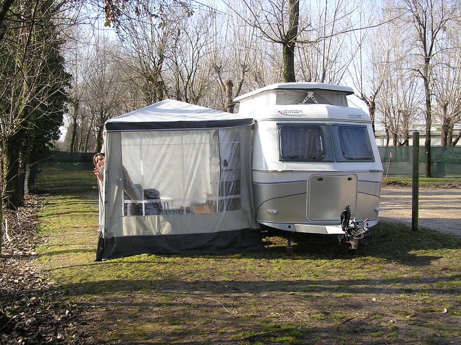

après avoir monté pour la première fois pour essayer notre auvent Clairval Kwik, nous avons remarqué un écart entre la caravane et le auvent.
Mes parents veulent nous l'améliorer mais nous ne savons pas avec quel matériau: de la bavette grise, ou de la toile de auvent (qu'on peut récupérer sur un ancien auvent mais qui ne sera pas de la bonne couleur)?
sachant que nous mettrons un tendeur le long de la carrosserie pour y glisser le morceau supplémentaire et que nous raccorderons ce bout avec le scratch du auvent (je ne sais pas si c'est clair...)
Ceux qui ont un auvent d'origine ou non, comment est fait le raccord auvent-Caravane? J'ai vu que certains avaient des boudins de mousse.. mais trop compliqué pour nous...
Merci!
Merci!

Mon problème c'est le long de la carrosserie, du haut vers le bas 'en vertical donc). Comme il n'y a pas de gouttière comme pour un auvent 'normal' il ne colle pas à la caravane. Et vu la forme particulière du côté, il y a un assez grand écart malgré les piquets inclinés.
Du coup et après une longue étude technique, mes parents et moi-même pensons mettre des pontets en haut et en bas de chaque côté pour pouvoir y mettre des tendeurs pour pouvoir y ajouter un bout de quelque chose (bavette/bout d'un vieux auvent) pour justement colmater ce trou.
Nous recherchons donc le meilleur matériau: nous avons soit de la bavette de auvent, soit des morceau d'un ancien auvent (soit le bas soit la toile)
que pensez vous qui sera le plus adapté?

Nous pensions fixer les pontets dans le rail de la bavette en bas et dans le rail du haut.
Après toutes les idées sont les bienvenues! c'est vrai que ce serait moins compliqué de juste faire un triangle à piqueter au sol...

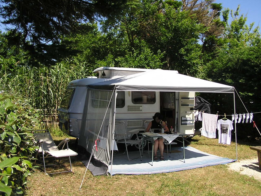

Regarde du coté du système du "safari room" d'Omnistore avec un mat spécifique aux
Voir :
http://forumeribatouring.com/viewtopic.php?f=2&t=4174
- Messages : 12259
Re: Améliorer un auvent kwik de clairval
Faire deux montants aux formes de la paroi,les enrober dans une protection matière qui n'altère pas la carrosserie y fixer deux bavettes dépassant ces montants venants bien coller contre la paroi. C'est ce que nous avons sur notre safari résidence.
Nota: le safari résidence n'est pas (en principe ) adapté pour nos coquilles mais BINBIN l'a fait
regarde là: http://www.forumeribatouring.com/viewto ... A9e#p52038
sur la dernière photo à coté de la manivelle on aperçoit la bavette.
Bonne journée, binbin.

Moi pas comprendre...eribabinbin a écrit :Faire deux montants aux formes de la paroi,les enrober dans une protection matière qui n'altère pas la carrosserie y fixer deux bavettes dépassant ces montants venants bien coller contre la paroi. C'est ce que nous avons sur notre safari résidence.
les montants ils vont où?
Tu fais 2 morceaux de toile qui correspondent à ce qui manque?
Les bavettes tu les fixe où?
- Messages : 12259
Agrandis la photo on aperçoit les montants, il sont en alu, fixés après ta toile latérale il te tiendront très bien les cotés.
capito?

en fait j'ai déjà des montants, qui sont cintrés pour épouser au minimum la forme... La paroi du auvent est scratchée tout le long de ce montant. mais suivant le terrain il reste un trou entre le montant et la caravane..
on voit un peu sur cette photo, sur la paroi à l'arrière:
