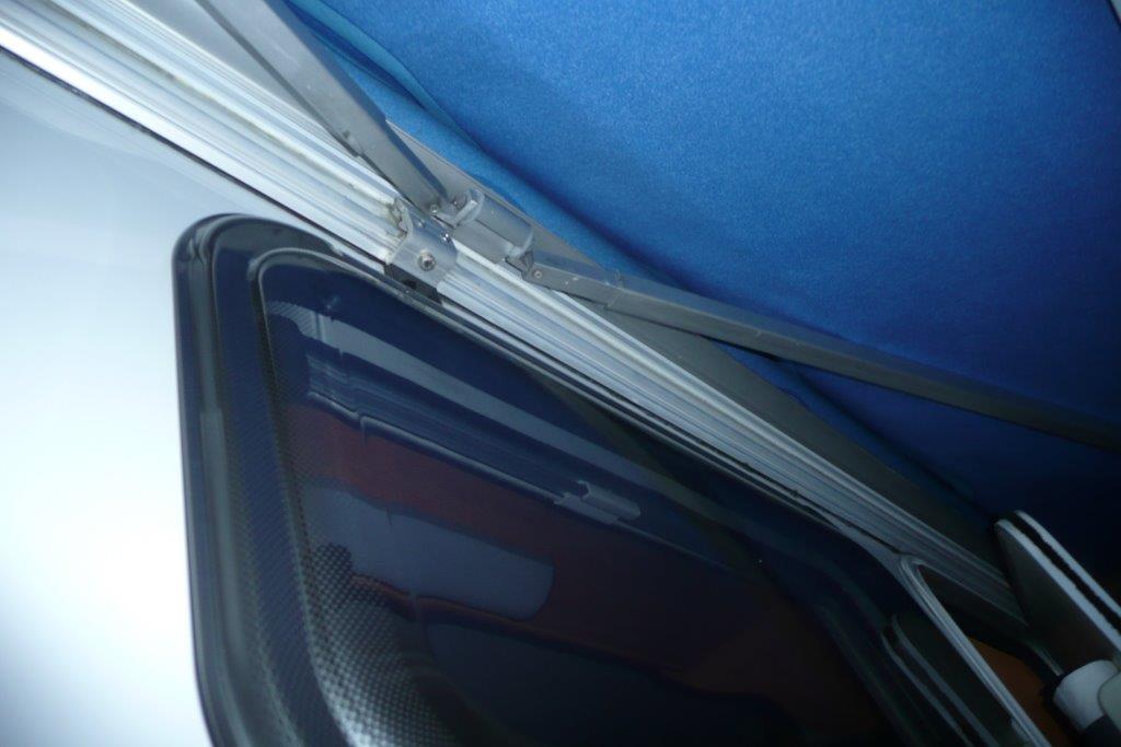

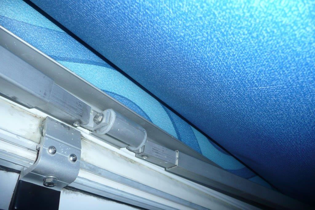

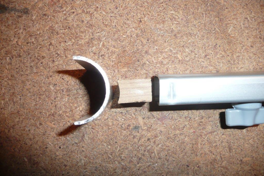

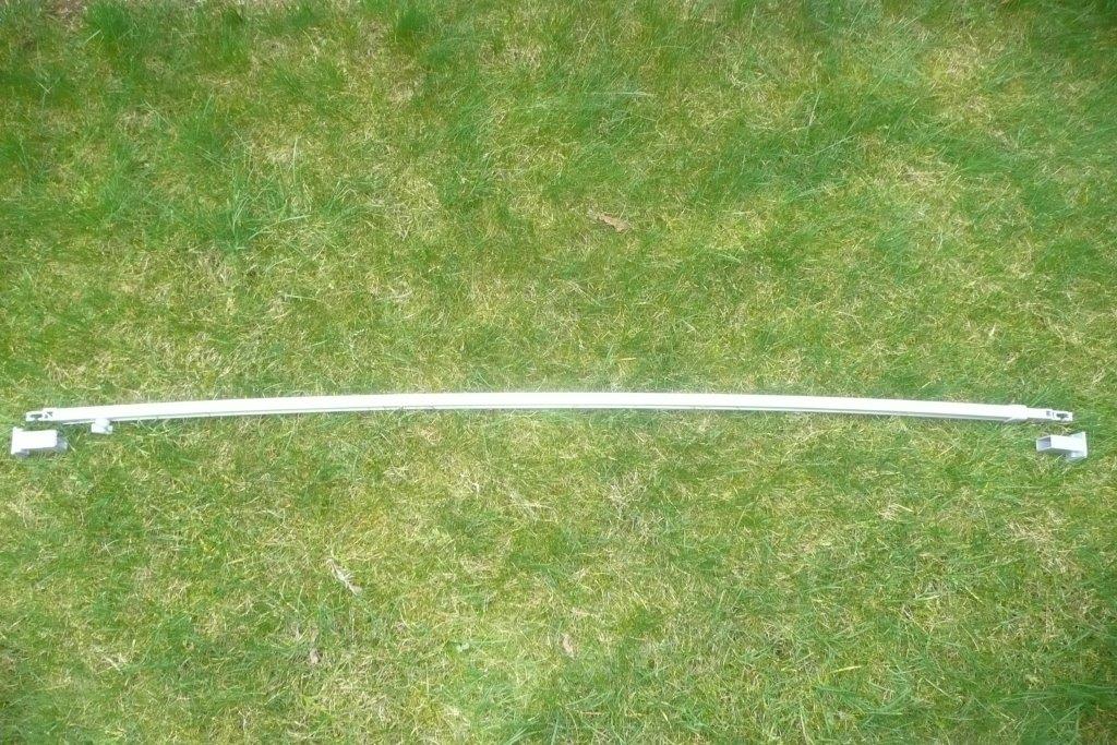

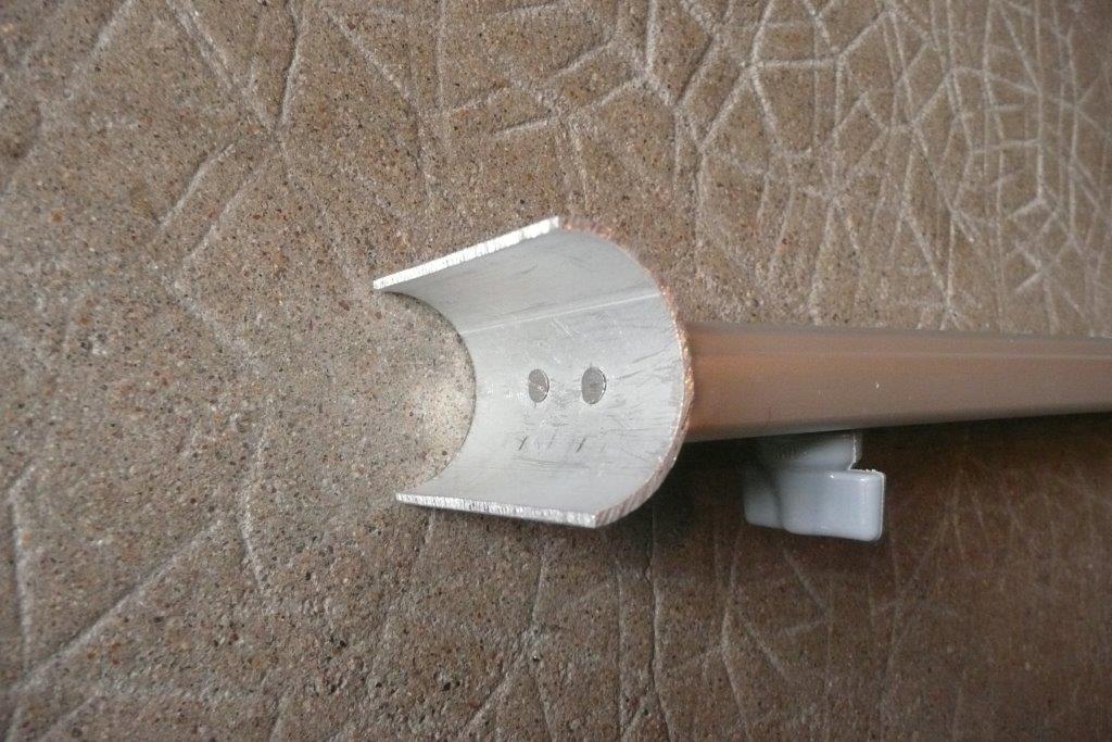

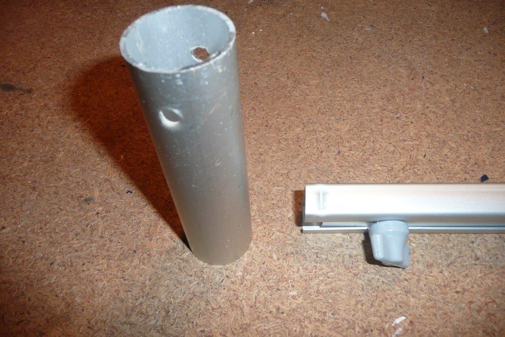

Ayant été confronté, l'an dernier, à d'importantes poches d'eau sur le store Omnistore 2000, j'ai décidé de me procurer un "rafter" (comment dit-on en Français?) afin de soulager la toile du store. J'ai pensé avoir trouvé mon bonheur chez Obélink; je les ai donc intérrogé et leur réponse:" aucun soucis, on a ce qu'il vous faut, le rafter Fiamma (Réf. A 197940) va sur tous les stores Fiamma et Omnistore" avec des adaptateurs. D'accord, mais le mien est un Omnistore 2000 et les bras se rejoignent au milieu: "pas de problème"; Alors allons-y, je commande!!! A la réception (au demeurant très rapide: commandé le mercredi soir, reçu le samedi après-midi): bingo, adaptateur ou pas, impossible de fixer l'engin dans le store :faché: . J'ai donc été contraint de le modifier.
Voilà la suite en image:

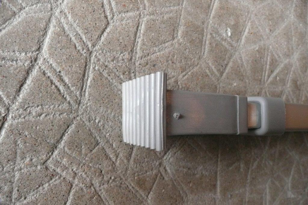

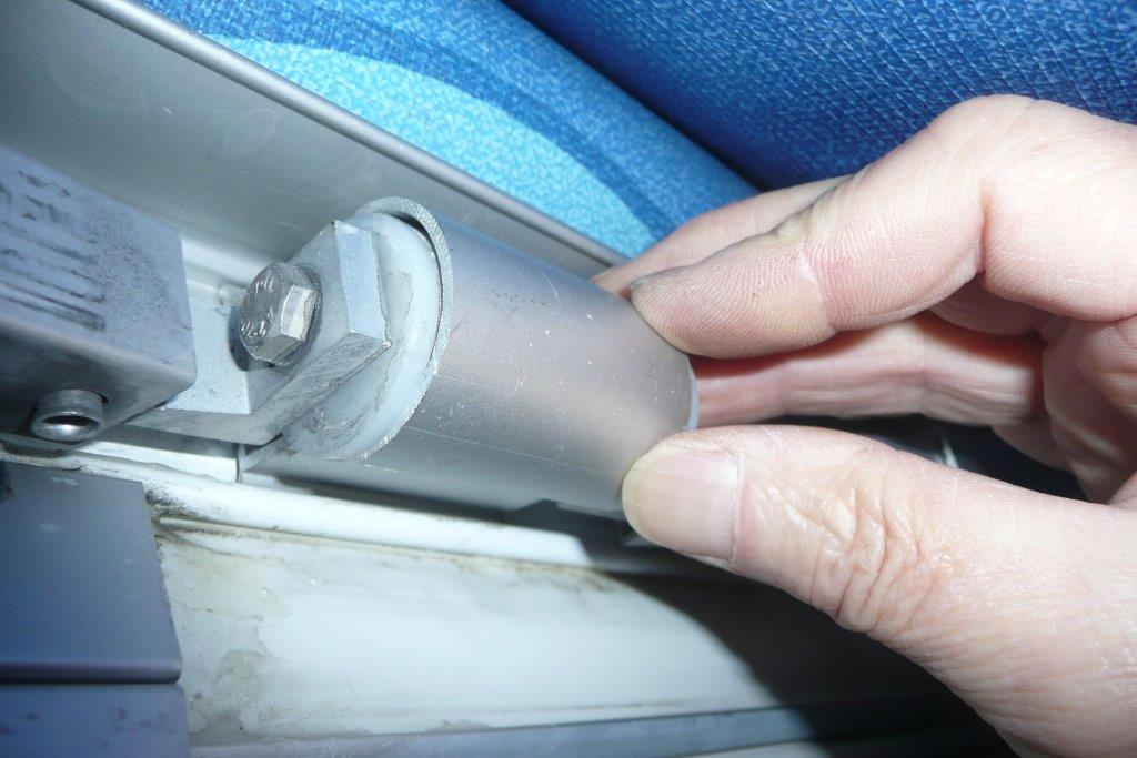

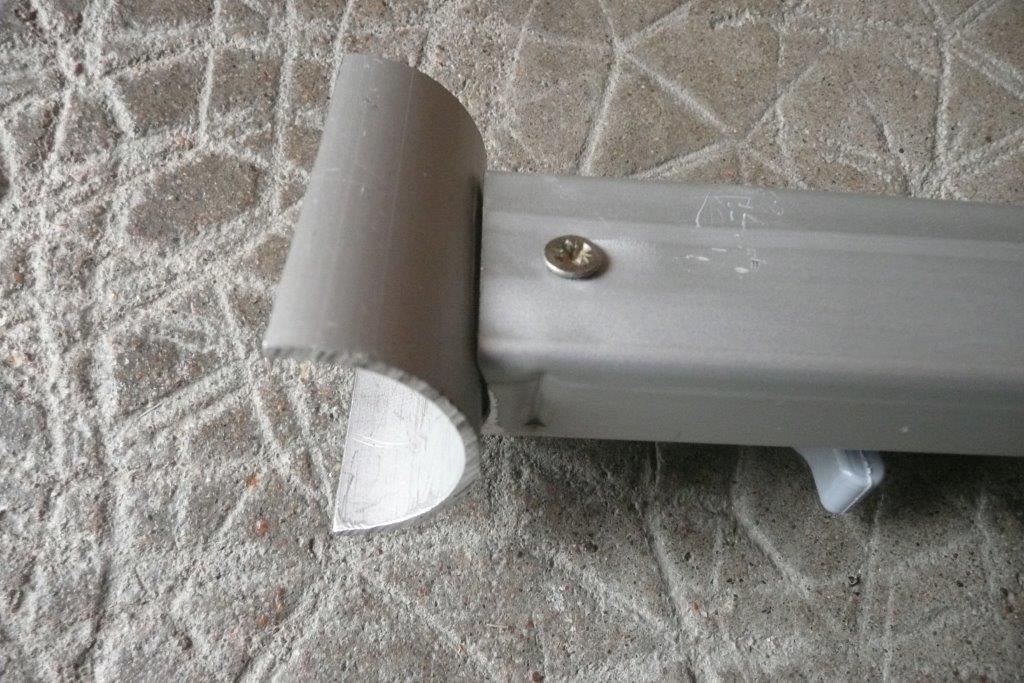

enlèvement de l'embout, coupe d'un tube de récupération (par chance au bon diam.) pour épouser la forme du support des bras côté caravane, cale en bois pour remplacer l'embout pvc ôté, fixation dans le rafter.
Il ne reste plus qu'à effectuer l'essai grandeur nature à la prochaine sortie arrosée.

rafter complet "plié" (coulissant)
j'ai ôté l'embout, tube alu diam. 30m/m de récup
tube alu taillé et cale en bois

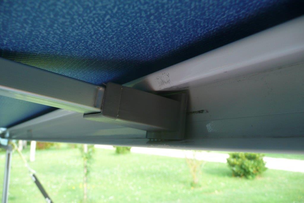

vue de dessous du store déplié

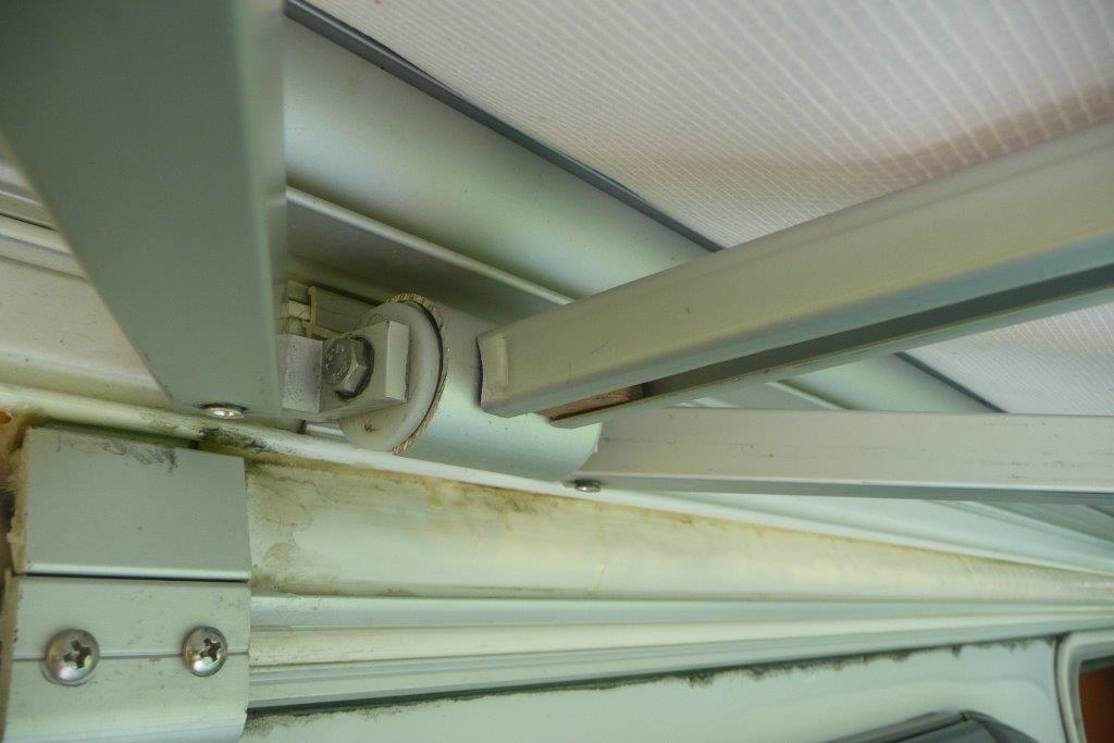

jonction des bras du store au milieu côté caravane
présentation de l'embout alu en recouvrement
embout vissé dans cale en bois
avec vis de blocage
avec vis de blocage

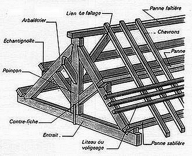

J'opterais plus pour arbalétrier ou panne faîtière, en bon français là https://fr.wikipedia.org/wiki/Panne_(charpente)

Je pencherais plutôt pour "arbalétrier"...En effet, si l'on considère que la panne faîtière est le coffre qui file le long de la caravane, et la panne sablière la partie la plus en avant du store, l'arbalétrier est la pièce qui rejoint perpendiculairement ces deux parties.
Suis-je clair? Non pas trop j'en conviens, et puis on va em... "ennuyer" nos amis avec les termes techniques de charpente...Ce n'est pas le sujet du post......Excusez-moi.

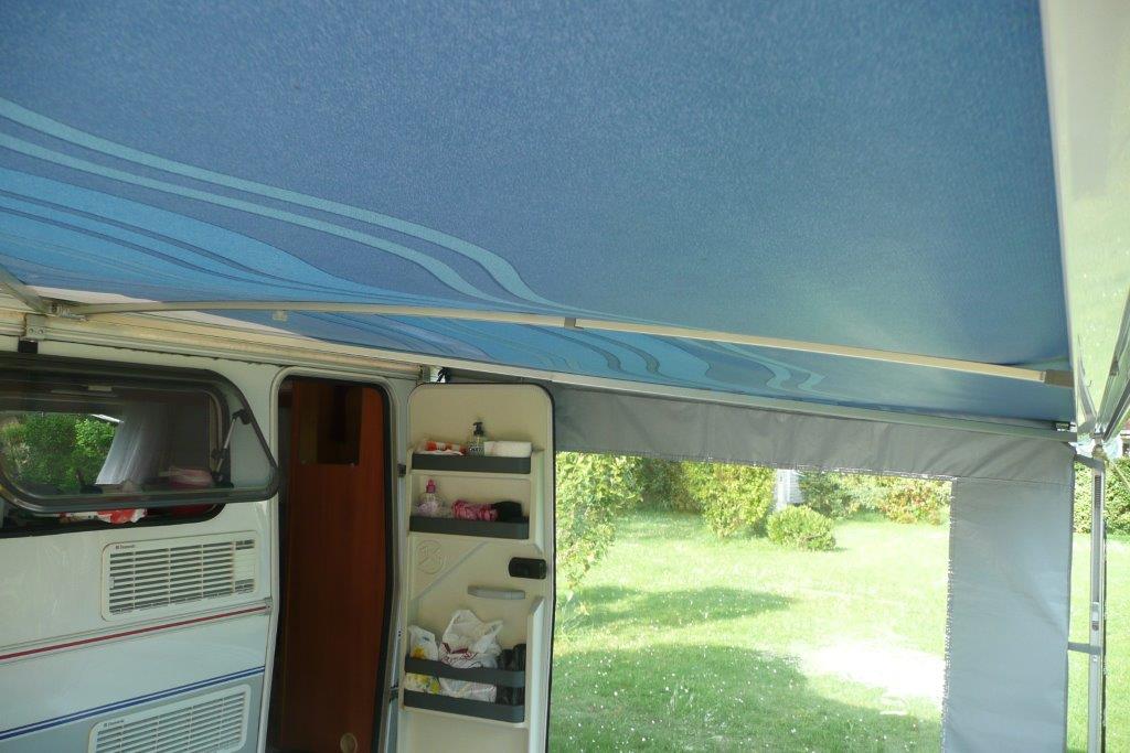

J’appellerais ceci un tendeur de toile pour éviter les poches d'eau :ghee: :ghee: :ghee: et c'est moins lourd que le chataîgnier :frime1: :frime1:

Dans le jargon des caravaniers, cela s'appelle tout simplement une "barre anti-poche". :siffle: :hehe: :hehe: :hehe:

Je reviens vers vous après avoir testé les modifications faites sur le rafter (je préfère "Barre anti poche d'eau" :D ) lors de fortes pluies. Test très concluant :super: , plus aucune poche d'eau, évacuation sans problème.
Gérard
