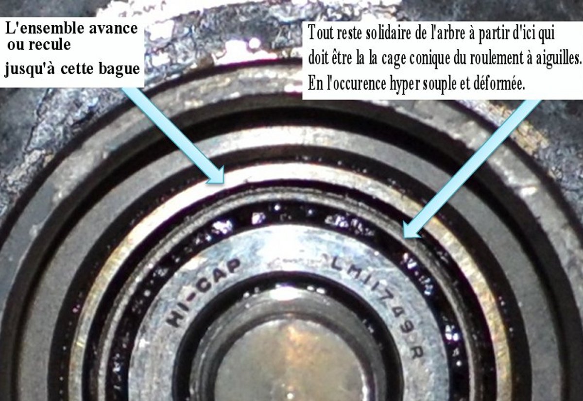

Attention cependant à cette anomalie dont j'ai fait les frais!!!
Il y avait que moyeu basculait par suite de son délabrement:
Après remplacement des roulements, maintenant tout est dans l'axe. ... Étonnant! Non?
Amicalement et pour info, au cas où il s'avèrerait aussi important de regarder de ce côté.

Je n ai pas tout saisi IFFIC....
IFFIC
Messages : 838
prénom : Yves
Localisation : Sud Breizh
Re: Centrage de la jante
Message non lu par IFFIC »
OK, Je sais que l'art d'être clair n'est pas de ma première qualité, comme le disent moult de me proches.
Comment le dire? Je ne sais le faire en étant bref, mais voici ce que j'ai constaté:
En mettant de vielles roues pour hivernage, j'ai eu beaucoup de mal à visser les gougeons.
Normal me suis-je dit, car c'était de vielles jantes récupérées chez un casseur.
En remettant les bonnes pour partir en vadrouille, le même constat m'a intrigué
=> Mouvement gauche/ droite, haut/bas, m'ont semblé anormaux,
Il devait bien avoir un ingénieur concepteur de ce truc ayant les yeux en face des trous me suis-je dit !... Mais ce qui n'était plus les cas aujourd'hui!
Ne pouvant donc pouvoir bien viser, j'ai découvert que cela venait que moyeu n'était plus dans l'axe de l'arbre de l'essieu en raison de ses roulements déformé et en vrac.
Pardon aussi de ne pas savoir nommer correctement le nom de ces trucs de ferraille que ne n'aime pas trop toucher!
Je suis persuadé que tu trouveras meilleurs conseils sur ce site.

Ca y est compris :-)

@Iffic: Ben si c'est plus clair, pas d'autre jeu acceptable que la rotation de la roue :-)
Messages : 21271
:idea: Quelque soit l'état des roulements, ça ne change en aucun cas les entr'axes de fixation de la jante sur le tambour. :mdr3: :mdr1:

J'admets avoir dit une bêtise!
Ce n'était donc qu'un pas de bol le premier coup,
et une chance d'avoir fait le quart ou demi-tour de la jante qu'il fallait le deuxième.
J'aurais dû réfléchir un peu avant de ramener ma fraise. :gene2:
C'est fou ce que l'on apprend en tentant d'aider… N'est-il pas? ;-)
