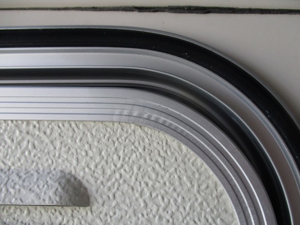

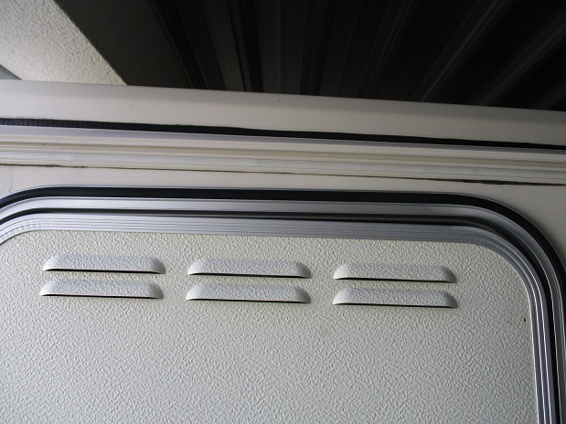

Voilà j'ai acquis comme vous le savez pour la plupart une super puck et j'ai remarqué lors de ma dernière sortie, un espace important entre la structure de la caravane et la porte.
La caravane était sur un terrain un peu pentu et je me suis dit que cela était normal mais en revenant chez moi alors que la caravane etait sur l’essieu sans les cales j'ai de nouveau remarqué la porte légèrement de guingois.
Pourtant c'est a peu près plat chez moi.

A première vue, c'est le joint sur le dormant qui est de travers. Comparer les espaces en dessous et au dessus ... :/ Je ne sais pas si c'est facile à rattraper et si ça en vaut la peine. :)
Messages : 21313
Re: Déformation

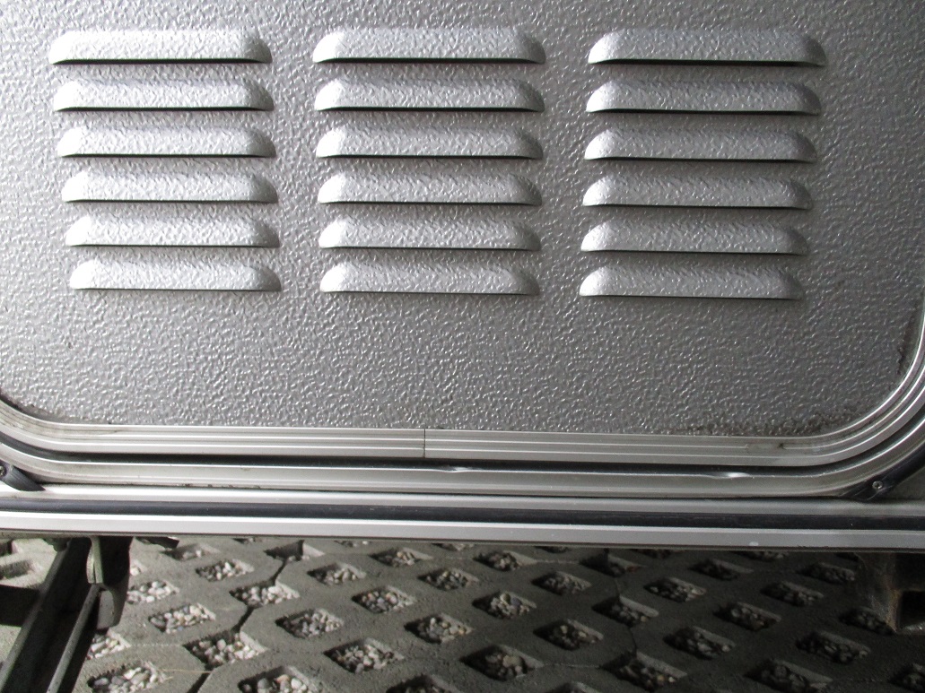

L'équerrage du dormant et de la porte ne sont pas identiques. Défaut de fabrication, il serait bon de voir en photo la partie basse de la porte et le seuil ...
Si idem en bas, la porte est un parallélogramme et non un rectangle

par ailleurs on voit que l'encadrement de la porte n'est pas droite elle même.

Le bas est parfaitement parallèle.

Donc défaut de fabrication, voir avec Hymer pour faire jouer la garantie :mdr3: :mdr1:

oui on voit bien une malfaçon sur le dormant haut qui n'est pas parallèle au rail d'auvent

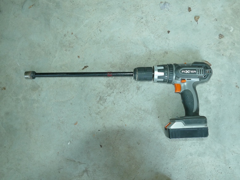

Si si on avait vu :ghee: Nous montons aussi dans notre caravane attelée . Mais lorsque c'est pour manger sur un parking près de la route , nous mettons au moins 2 pattes pour ne pas subir les déplacements d'air . Et depuis que j'utilise la perceuse ( douleurs en cause ) , c'est vraiment rapide . pas de danger d'oublier de relever , elle reste au pied de la porte .

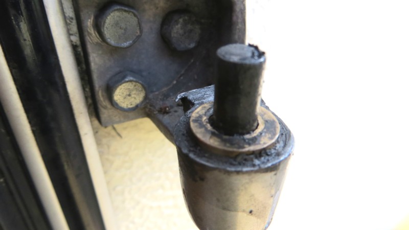

Mais si tu veux "remonter" la porte, un moyen simple, il y a entre les deux paumelles une rondelle de friction, d'origine en fibre, qui a tendance à disparaitre et que l'on peut remplacer avantageusement par une rondelle bronze comme celle de la maison. Ça se trouve en grande surface de bricolage, prendre celle en diamètre 6 mm, au besoin en mettre deux l'une sur l'autre, mais le même nombre sur les deux gonds; un peu de lubrifiant graisse ou huile épaisse ne peut nuire...

Messages : 4037
Re: Déformation
:hello: :hello: :hello: Merci JPV
Ce matin tel à JPV ; il me donne la marche à suivre ,voir son post ci dessus ; la porte c est une plume , j ai les rondelles en stocks neuves jamais servies depuis des années :taistoi:
je laisse celle d origine hyper mince et j en rajoute une en haut seulement pour voir , impeccable sauf que la charnière du bas ne sert plus : re hop la porte une rondelle en bas
et c est tout neuf :super: :super: :super: ma porte est de nouveau équilibrée à l oeil :super: bon faudra attendre une sortie + : Rain : pour vérifier l étanchéité retrouvée ou pas :(
:merci: :merci: :merci: Jean Pierre .
