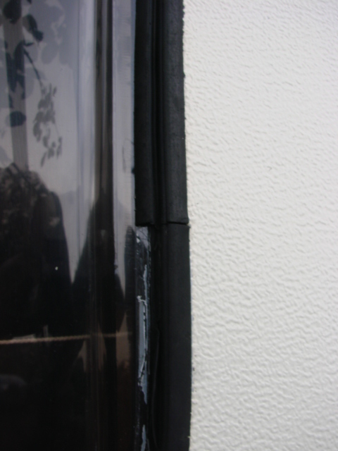

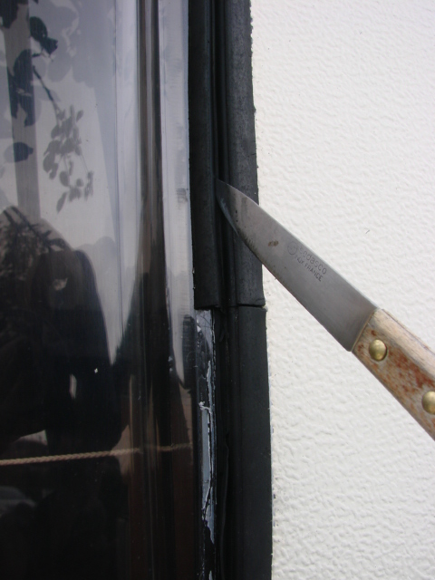

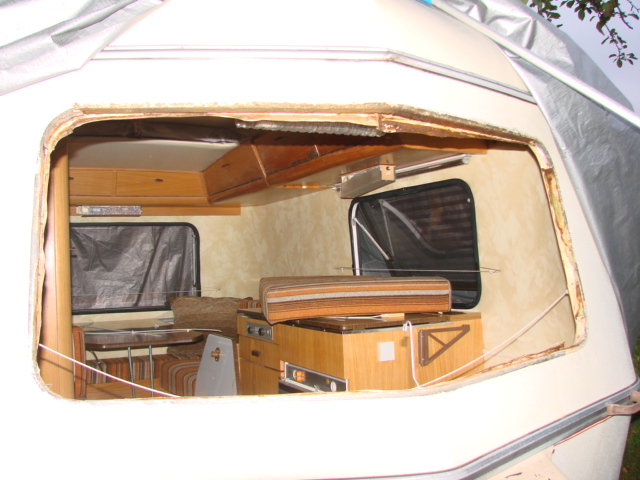

Cet après-midi, Jacky s'est attaqué au démontage de la baie avant. Voici quelques photos. La suite viendra plus tard.
Emma
Découpage du joint extérieur
La baie est enlevée en poussant de l'intérieur vers l'extérieur.

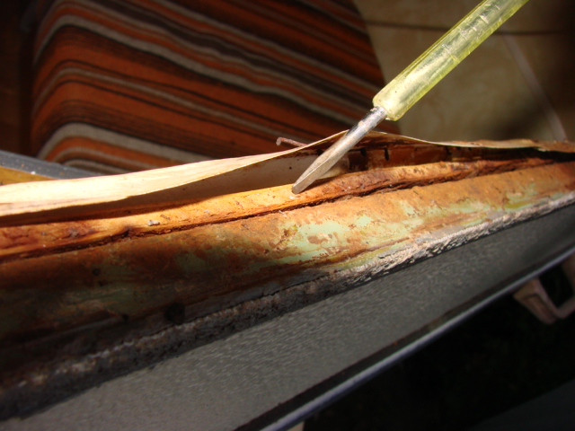

Le contreplaqué, situé entre la toile et le tube, est pourri. Il ne sert qu'à agrafer le tissu.

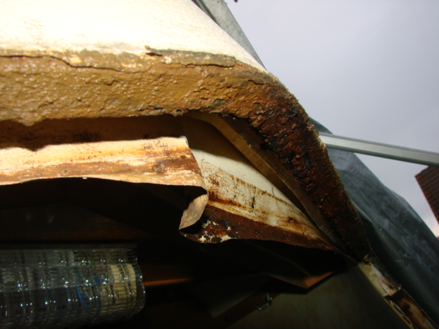

Etat du tube. (rouille non perforante)

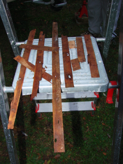

Morceaux de contreplaqué trempés qui seront remplacés.

bah ça me rappelle des mauvais souvenirs . ça pourri sournoisement. :shock: c'est la grande maladie de nos coquilles :-o , accélérée pour celles qui couchent dehors :( .tu vas te régaler à remonter la baie........... :roll:
