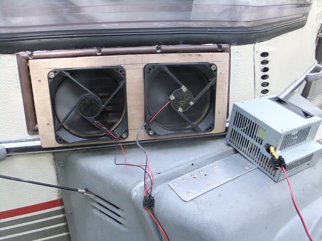

pour améliorer grandement l'efficacité
il faut ventiler pour le refroidir l'échangeur du frigo en montant des ventilateur d'ordinateur pour extraire l'air chaud du compartiment
et si en 12v veiller a l'alimentation par un câble aller et retour depuis la batterie en 6mm²
ça marche mal parce que avec la longueur de câble et la perte en ligne la tension est un peu faible
j'ai fais l’essai avec une alim 18A directe quand il faisait 35° l'année dernière
j'avais -4 dans le freezer et 3° dans l'enceinte
c'est donc une question d'alimentation électrique faible en plus d'une évacuation insuffisante de l'air chaud

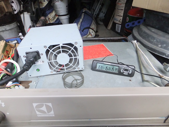

tien essais garage 35° extérieur
alim ordi poussée a 12.5
5h de marche -15 dans le freezer
et essais d'extraction d'air a montage rapide
depuis monté que quand c'est nécessaire
et alimenté depuis par une prise allume cigare

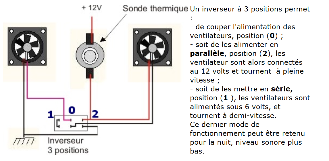

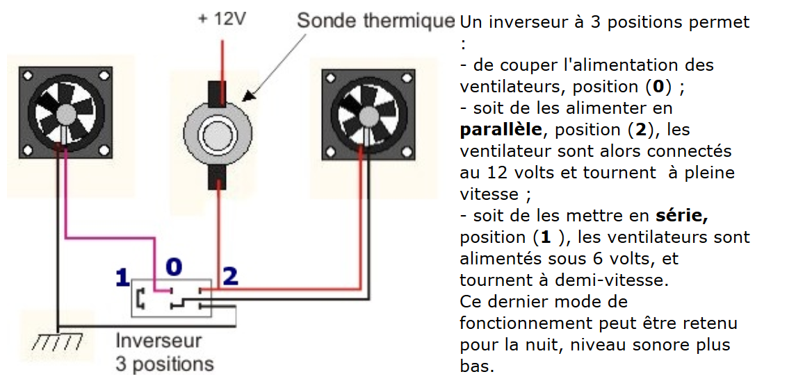

moi c'est gratuit démontage d'ordi de la déchetterie
shéma inverseur avec sonde ou pas
