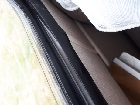

Bonjour a tous
J'ai découvert que ma baie avant n'est plus étanche, par temps humide suivi de soleil je retrouve de la condensation à l’intérieur.
Mais depuis quelques jours quand il pleut je retrouve de l'eau sur le joint coté intérieur 8|
J'ai peur que le joint soit mort et peut être aussi la baie avant ?
Si c'est ça je pense que mon porte monnaie va pleurer :pleur4:
Merci pour votre aide :amen:

Si le joint est vieux et dur, il se peut que l'eau passe entre le joint et la vitre coté intérieur lorsqu'il pleut, par contre si la "rainure" du joint à l'intérieur est pleine d'eau le matin sans pluie, c'est surement de la condensation, il n'y a pas d'isolation à ce niveau, le joint pince la carrosserie, le tube de la structure et l'isorel intérieur.... donc si froid dehors = condensation dedans. :(

+1; la condensation entre les 2 vitrages de la baie c est un phénomène courant et complétement anodin(je l ai constaté et j ai été rassuré par les : eriba : du forum) ; mise à part l aspect esthétique pour les puristes :ghee: :( :frime:
l étanchéité du joint , c est bien moins onéreux à changer ; il y a des posts à ce sujet " voir dans index du forum "

Vu la 1ère photo, au dessus à gauche, le caoutchouc semble bien craquelé et si craquelé dit dur, dit poreux.... Et le changement du joint ne coûte pas non plus une fortune par rapport à une baie :diable: :diable:

Le joint ne semble pas si dur que ca mais la caravane étant de 1990 je suppose qu'il est d'origine donc pas tout jeune ;-) et en effet il est pas en super état extérieurement
L'eau n'est présente pour l'instant que lorsqu'il pleut mais en ce moment ca arrive souvant :mdr3:

Bon maintenant c'est plus clair, le joint est a changer rapidement car a chaque averse je retrouve de l'eau à l'intérieur.

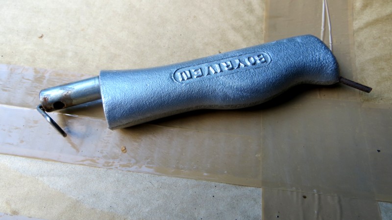

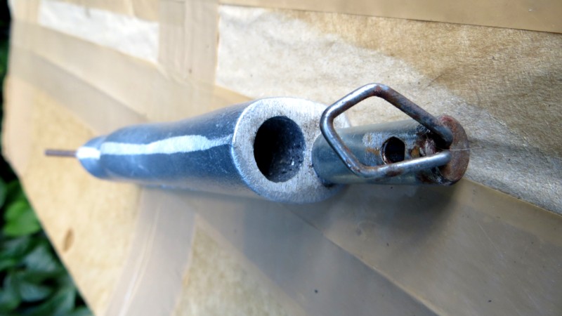

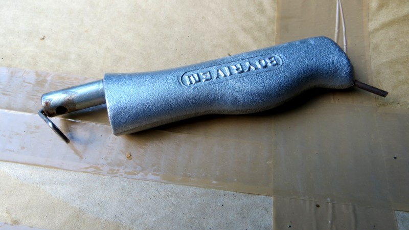

Prendre une clé mixte de 9 ou 10, (si l'on pas l'outil spécifique) que voilà:
Outil clé joint1.JPG (78.6 Kio) Vu 6428 fois
Outil clé joint2.JPG (67.8 Kio) Vu 6428 fois
passer la clé du joint dans l’œil de la clé mixte et insérer la clé dans le joint en écartant ce dernier avec l'oeil, du lubrifiant silicone est bienvenu, à noter que la clé neuve est plus longue que besoin, ne pas couper de suite au ras, laisser un bout dépasser, il sera toujours temps dans quelques mois de peaufiner la jonction.
