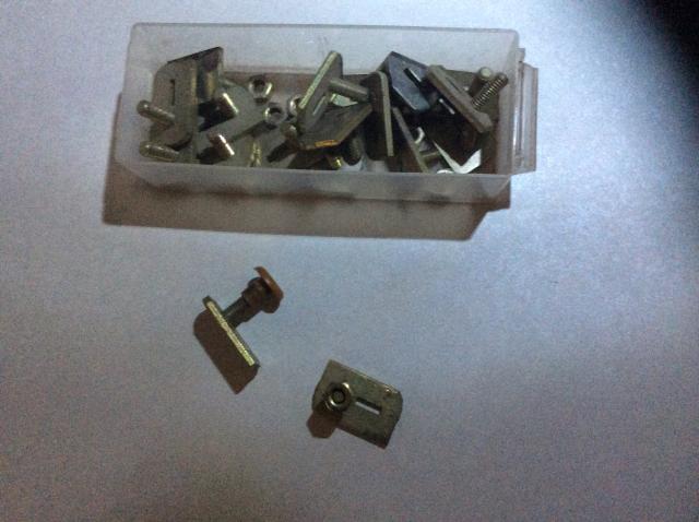

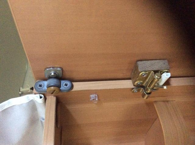

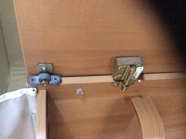

Bonsoir Pour empêcher la porte des toilettes de s'ouvrir en roulant j ai posé une piece avec filtrage soudé qui traînait dans mon garage . Je l ai un peu coupée avec scie à métaux afin qu elle ressemble à la piece d origine . Je ne sais pas si c est en vente en magasin toutefois il m en reste une dixaine si ça intéresse quelqu'un faites le moi savoir .Il suffit de visser avec boulon acier ou plastique de 10 ou par dessus la porte avant de descendre le toit .c est efficace
Pour empêcher que la porte s ouvre quand on fait la petite ou grosse commission j ai tout simplement poser un petit verrou .

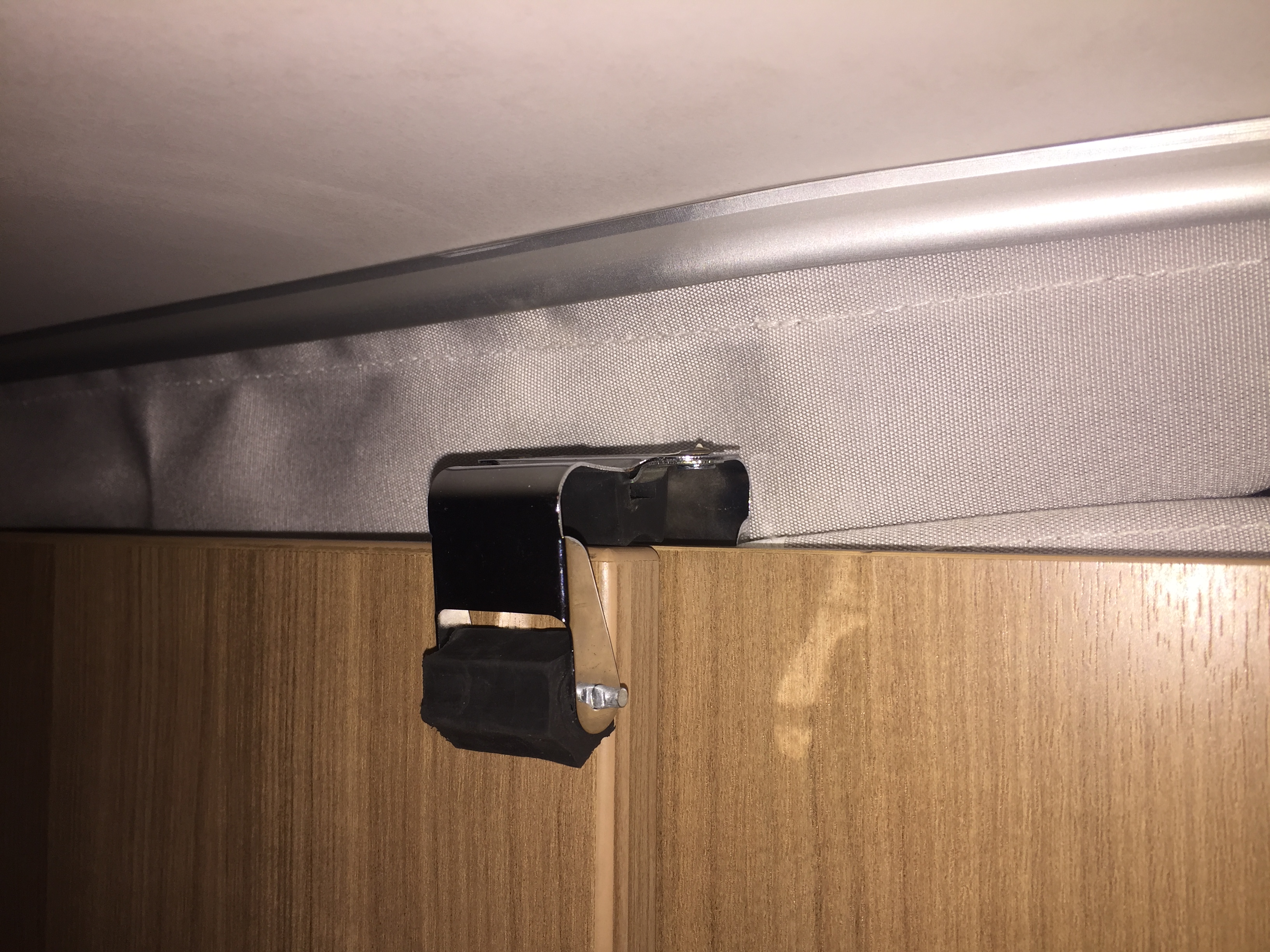

Voila mon astuce
Un bloque porte caoutchouc acheté dans une boutique de quincaillerie que j'utilise pour la position route
A noter que le jeu dans la poignée est déterminant dans la rigidité de l'ensemble de la porte !
