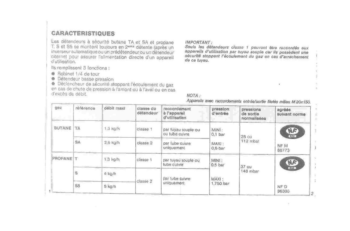

Re: Gaz pressure -----------
Bonjour ! Hello :hello:
Un petit plan , ça peut être utile !
