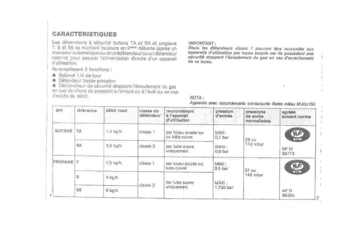

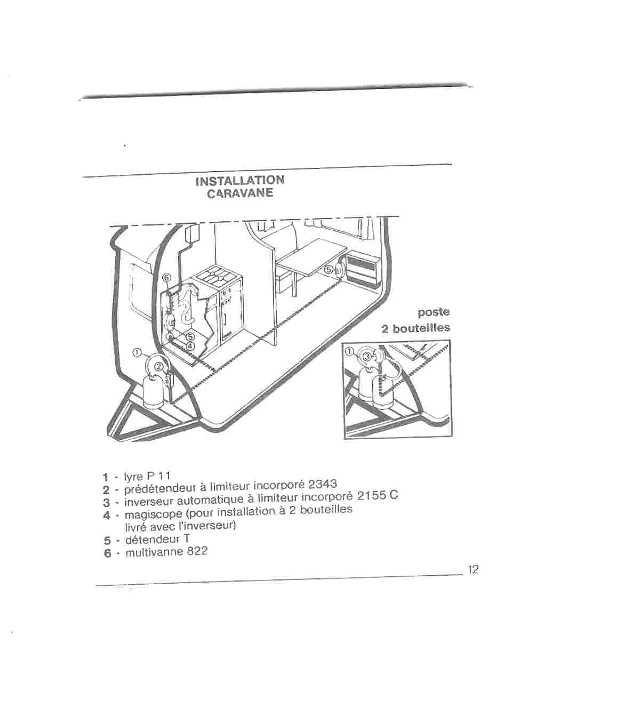

Bonjour ! Hello
Un petit plan , ça peut être utile !
