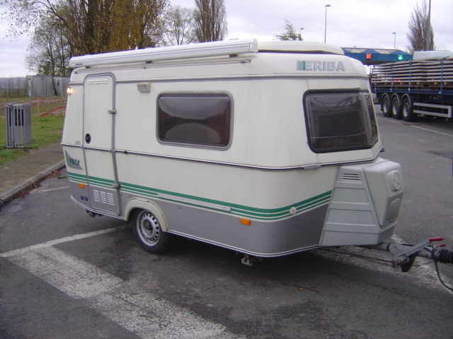

Me voila donc heureux propriétaire d'une Puck ET d'une Super Puck de 1995!!!
Elle est dans le jardin, cote a cote avec la Puck (et la Sankey!) je vous promets un petit tour d'horizon demain...
Voici la première les premières photos prises tout a l'heure sur la A1,
Mille merci à Christophe pour ses conseils éclairés!

Mais ou va t'il s'arrêter ???
Une Puck, puis une SuperPuck ( la 3° du forum ) et après ???? ::d
Elle est bien belle mais il va te falloir mettre des bandes vertes sur le Land pour parfaire cette harmonie et des petits cms de rehausse ;-) :super:

photo prise au péage d'Assevillers , prés de Péronne non!! à 25km de chez moi il me semble !!! belle cagouille !!!

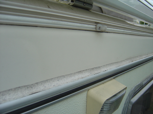

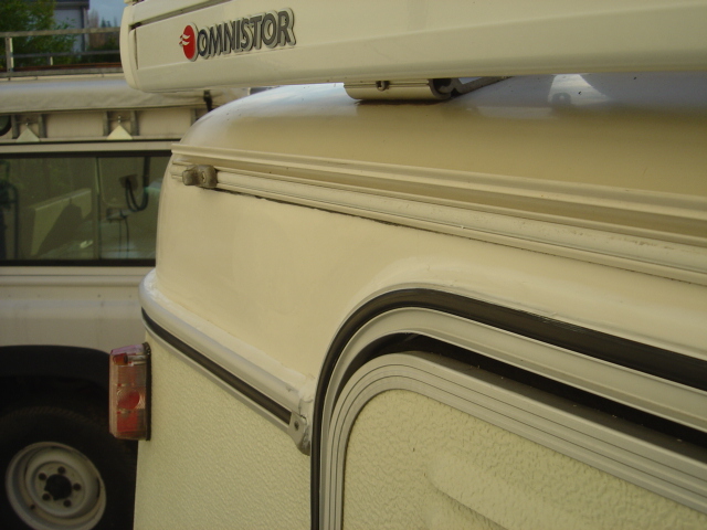

Bonjour, Ce n'est pas le joint sous la baguette alu, c'est le amas de joint au dessus, qui fait que l'eau n'y stagne pas...
Je ne sais pas si la goutiere d'une superpuck est faite ainsi a l'origine, mais a aucun endroit, cette goutiere n'est evasée pour se vider...
Seul inconvenient, les traces noires vont apparaitre un peu partout au lieu de se limiter aux angles...
Qu'en pensez vous? Origine ou pas?
Charly
Messages : 4789
Re: J'ai craqué...
Charly a écrit : Origine ou pas?
Après renseignements pris auprès de notre ami " LA ROCHELLE CARAVANE ":
- oui ce joint en " sicaflex " est d'origine sur ce tout premier modèle
- cette caravane a un toit dit " double coque " avec isolation interne
- les premiers modèles souffraient un sur-poids sur l'arrière ( des modifs sont intervenues par la suite )
- pour le joint de baie latérale, là encore pour une personne avertie ( 30 mn à deux ) sinon ............... :grr:
On mesure avec quelle importance l'avis d'un vrai pro est important, non seulement par l'habitude d'œuvrer mais surtout par la foule de connaissance des modèles de la marque.
- le piège dans un remplacement de baie fixe est surtout d'éviter que se désolidarisent les deux peaux en plexiglass, et donc un outil " secret " permet cette manip.

BONJOUR A TOUS !! T'as raison Chef SIKAFLEX c'est bien!!! sauf que là, vue la photo c'est pas d'origine !! trop large !!! il faut que tu coupes ton embout de cartouche sika en biais mais au plus court j'avais un vilain joint silicone au dessus baie arrière je l'ai retiré facilement et rejointé !! tu appliques un cordon puis tu mets ton doigt dans un peu d'huile pour finir le dit joint ( huile pas adhérence = joint uniforme c'est facile a faire

Pour ce qui est du joint de ma Superpuck... de 95...
Le joint est donc une solution adoptée a l'origine.
J'ai déposé (arraché!), la totalité de ce joint tout a l'heure, et finirais demain le nettoyage complet du gel coat et du fond de joint a l'alcool a bruler, pour repartir sur un fond impeccable (en conservant ce fond de joint, plus dur et correct).
Le joint blanc est posé sur un fond de joint épais (et sain), et n'est finalement là que pour donner une pente et limiter la stagnation de l'eau.
Aprés plus de dix ans, je veux bien admettre que ce type de joint soit à reprendre.
Ce qui m'étonne, c'est que celui qui a posé ce joint ait pu le faire aussi mal (un pro tire un joint propre sans bavures!).
A croire que ce type a travaillé chez Land Rover ou chez Volvo!
