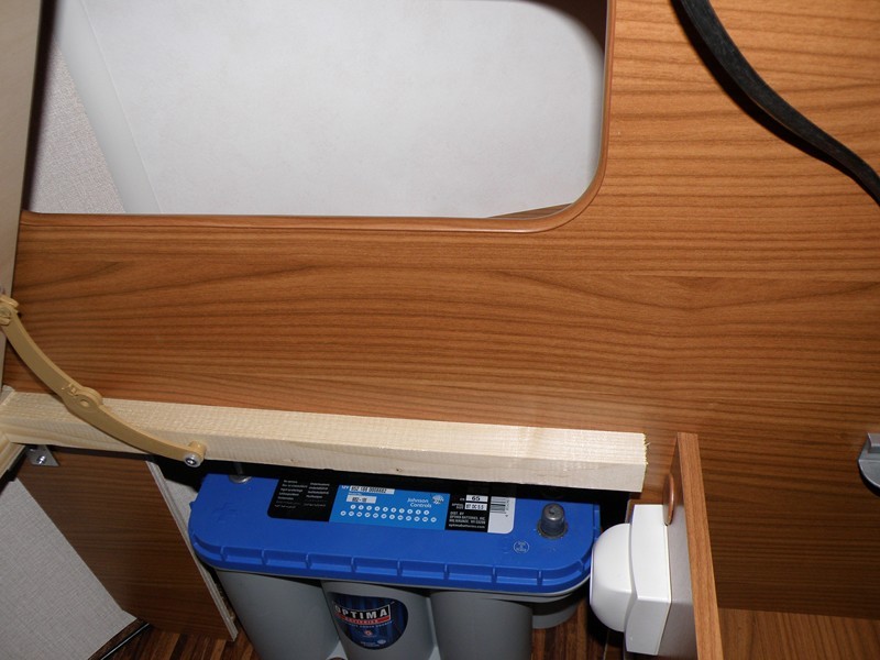

Idem que Binbin ! La batterie se trouve dans la niche à l'avant gauche !. Et pourtant, ce n'est pas posé par le même atelier ! ! :malin1:
P5160119 (Copier).JPG (105.07 Kio) Vu 8171 fois
