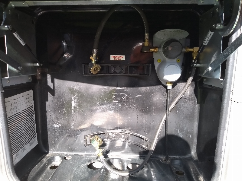

Pour copier un équipement de série bien pratique sur de nombreux camping car, j'ai installé un inverseur automatique de gaz dans notre cagouille :
Au dessus de la bouteille du bas, il faut prévoir une entretoise pour permettre d'installer un robinet sans qu'il soit écrasé par la bouteille du haut :
Voilà les 2 bouteilles sanglées et branchées, fini le changement de bouteille la nuit sous la pluie. Quand la 1ere est vide, la 2eme entre en service sans coupure et on a tout le temps de faire le changement plus tard :
La place est comptée et impose d'installer des raccords coudés avant les lyres mais une fois en place c'est bien pratique :)
Pour le matériel utilisé :
- Détendeur inverseur à gaz automatique 30mbar de marque Clesse
- 2 raccords coudés pour faciliter le passage des lyres
- Une 2ème lyre et robinet à visser sur la 2ème bouteille

Juste une question, puisque j'ai la même installation, comment sais tu que la seconde bouteille est en service ???? Avant de te retrouver en panne avec 2 bouteilles vides !!!

On choisit quelle bouteille on met en service et quelle bouteille on met en réserve en tournant la molette vers la bouteille "service". Si elle est sous pression (donc non vide). La petite fenêtre sur la molette est transparente. Dès que la bouteille est vide, la fenêtre devient rouge. Indiquant que le système est sur la bouteille de réserve.
À ce moment il est temps :
- de remplacer la bouteille vide
- on peut tourner la molette vers l'autre bouteille. C'est elle qui devient la bouteille de service et elle passera aussi au rouge une fois vide.
Une explication technique qui m'a permis de comprendre le système : http://pl65.pagesperso-orange.fr/dossie ... erseur.htm

Si j'ai bien compris l'inversion n'est pas automatique mais nécessite une intervention manuelle lorsque l'on tombe en panne, suffit de tourner l'inverseur et de changer la bouteille vide.

Tu as une petite fenêtre qui est blanche quand la bouteille désignée par la flèche sur l'inverseur est en service, qui passe au rouge lorsque l'inversion automatique s'est effectuée. Ca nécessite donc un contrôle visuel périodique, sinon tu te retrouves avec 2 bouteilles vides....

L'inversion est bien automatique, c'est le choix de la bouteille qui se vide en 1er et qui est sous surveillance via la pastille rouge qui est manuel.

Non, parce que l'inverseur a aussi une fonction de pré-détendeur ou de détendeur :
- pour le mien à 1.5 bar (j'ai des détendeurs de sécurité 37 mb à réarmement avant chaque appareil)
- celui de Mathieu fait directement office de détendeur à 30 mb. (On peut voir d'ailleurs sur sa photo qu'il a enlevé le détendeur d'origine vissé normalement dans la paroi du coffre).
Bon, il aurait pu effectivement mettre une simple vanne 3 voies et garder son détendeur d'origine, mais il n'aurait pas l'inversion automatique...

Je n'ai pas de photo avant modif mais il faut juste imaginer le détendeur d'origine fixé à la place du gros boitier gris.

Partis cet été pour 3 semaines avec une bouteille pleine et une presque vide, on a pu profiter de l'inverseur automatique. Au bout de quelques jours on est passé automatiquement sur la bouteille de réserve. On a profité d'un arrêt dans un camping pour remplacer la bouteille par une pleine et on a plus jamais retouché au gaz de toutes les vacances.
C'est un sacré confort surtout qu'on fonctionnait principalement au gaz en camping sauvage et même parfois au camping.

Le passage d'une bouteille a l'autre est bien sûr automatique et sans coupure du gaz, sinon aucun intérêt.
Testé et approuvé : lorsque la première bouteille est vide, la passage sur la deuxième se fait automatiquement et ne coupe pas l'alimentation en gaz du frigo ou du chauffage.
